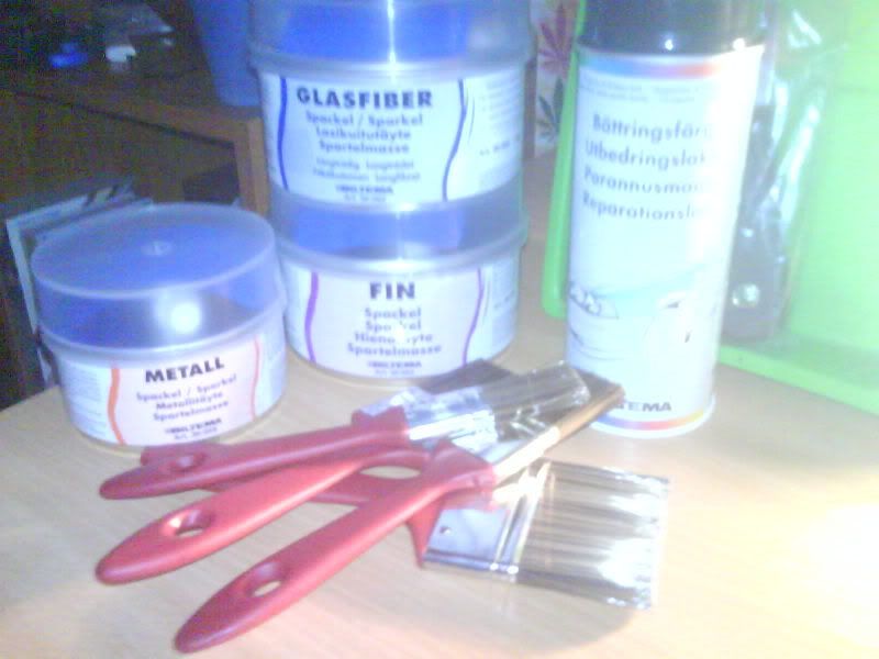

HAHA så ja.. nu äntligen ska ja få göra en uppdatering. var idag och inhandlade material för att kunna plasta osv.
Det som jag inhandla efter lite koll på några hemsidor och info i butik är
Inköpslista:
Glasfiber - Långa trådar
Fin spackel.
Metall spackel - klarar vibration.
Härdare
Bättringsfärg - Svart
Penslar.
Spackelspadar
Målarburkar.

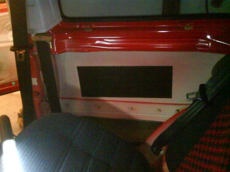

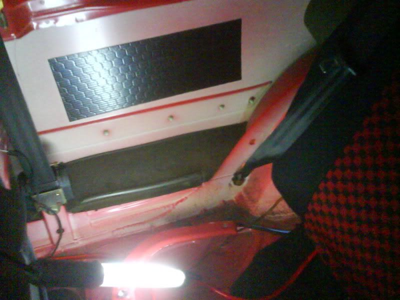

Började med att fläcka inredningen i baksätet efter som att det är där jag kommer börja.
http://i7.photobucket.com/albums/y267/spraYcanE/gjff/DSC00138.jpg
Märkte att det fanns gott om utrymme här big_smile
http://i7.photobucket.com/albums/y267/spraYcanE/gjff/DSC00140.jpg

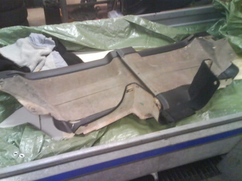

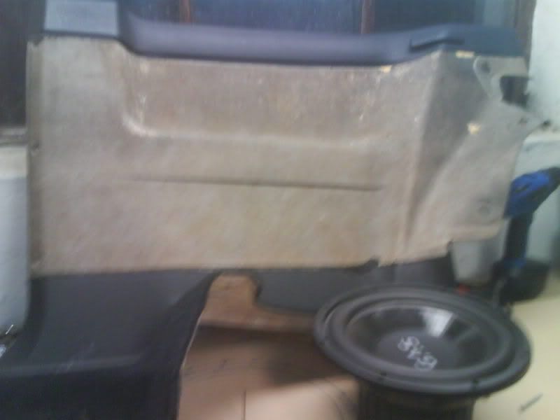

Första panel urtagen. var ett jävla bök men fick ordning på det till slut.
http://i7.photobucket.com/albums/y267/spraYcanE/gjff/DSC00142.jpg
Lensad från tyg
http://i7.photobucket.com/albums/y267/spraYcanE/gjff/DSC00143.jpg

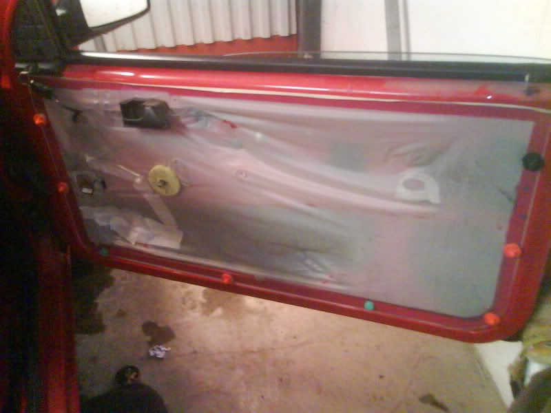

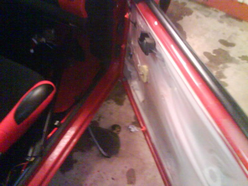

Passade även på och titta hur passagerardörren såg ut bakom panelen.. fanns inte så mkt att röra sig där med så jag kan redan nu utesluta 10" bas i dörrarna.. får gå ner till 8"
http://i7.photobucket.com/albums/y267/spraYcanE/gjff/DSC00145.jpg
http://i7.photobucket.com/albums/y267/spraYcanE/gjff/DSC00146.jpg
Båda panelerna är utslitna och även tyget e rensat.

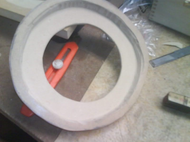

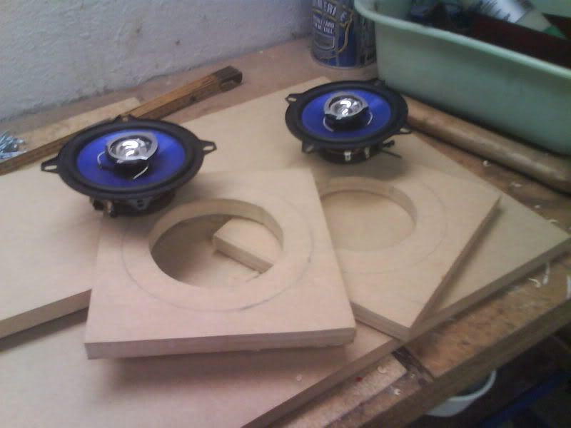

Här har vi utsågning av ringarna. kmr ej att använda högtalarna på bild men fick ha ngt som mall så länge till pengarna har fått smak på mitt konto igen. imorgon blir det att fräsa en kan i ringen för att kunna sänka ner högtalarna i ringarna.. sedan såga klart den så den blir rund å fin.
http://i7.photobucket.com/albums/y267/spraYcanE/gjff/DSC00150.jpg
Måste medge att det är första gången jag gör detta. är inte helt hundra på mitt inköp av material. men fick rådet att köra Glasfiber med långa trådar i som ersätter glasfibermatta.
Får hoppas på det bästa.. Man måste ju testa sig fram för att lära sig big_smile lr hur ?

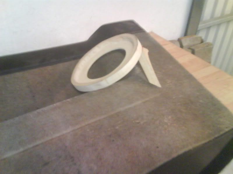

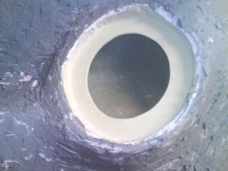

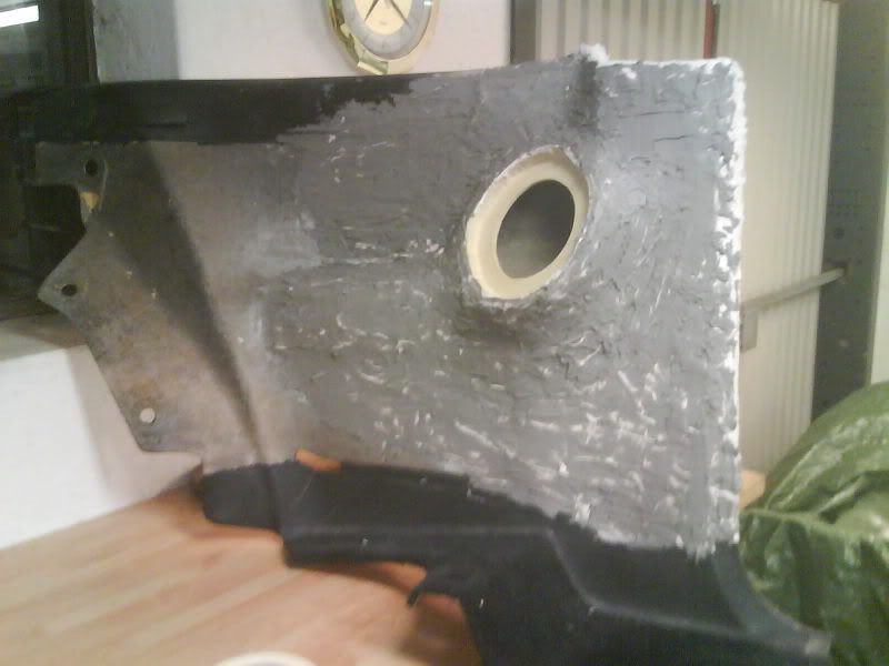

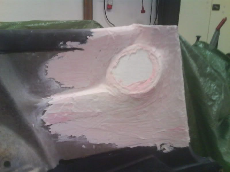

http://i7.photobucket.com/albums/y267/spraYcanE/gjff/DSC00158.jpg
börja med att göra stödben till ringen.
http://i7.photobucket.com/albums/y267/spraYcanE/gjff/DSC00159.jpg

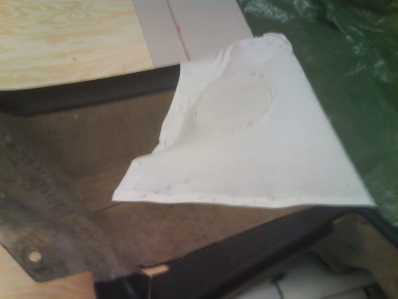

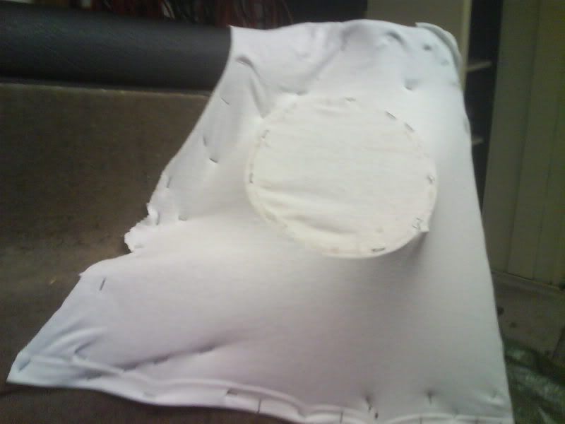

Tyg kom på plats och jag fick en bild av hur d kommer se ut.
http://i7.photobucket.com/albums/y267/spraYcanE/gjff/DSC00161.jpg
Närbild
http://i7.photobucket.com/albums/y267/spraYcanE/gjff/DSC00163.jpg
Nu har jag lagt på Glasfiber väntar på att d ska härda.
http://i7.photobucket.com/albums/y267/spraYcanE/gjff/DSC00167.jpg
http://i7.photobucket.com/albums/y267/spraYcanE/gjff/DSC00168.jpg
http://i7.photobucket.com/albums/y267/spraYcanE/gjff/DSC00170.jpg
Kollar så allt stämmer
http://i7.photobucket.com/albums/y267/spraYcanE/gjff/DSC00175.jpg

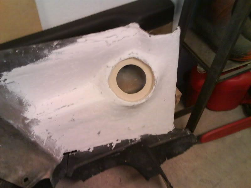

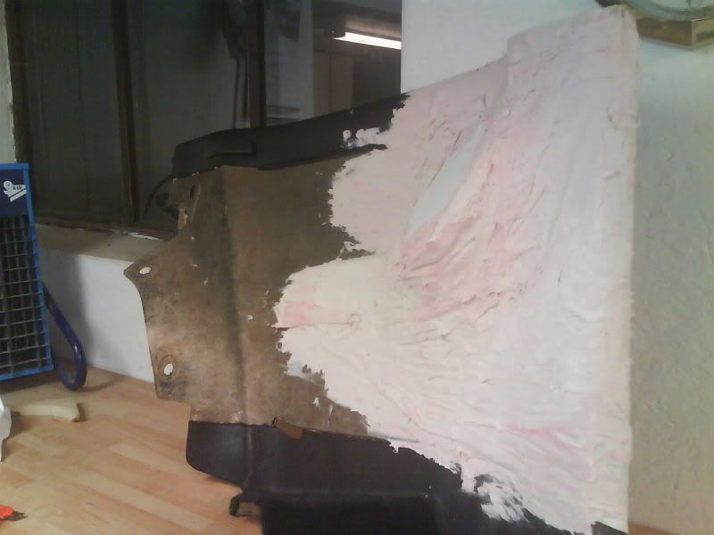

Första lagret med spackel på. Nu har jag ett Metall spackel på som tål vibrationer. Tänkte att jag kunda ha detta i grunden eftersom att det kommer förekomma vibrationer.
Smart va big_smile
http://i7.photobucket.com/albums/y267/spraYcanE/gjff/DSC00178.jpg
Närbild
http://i7.photobucket.com/albums/y267/spraYcanE/gjff/DSC00179.jpg
"Hallå ? vrf är det ett hål i panelen" big_smile
http://i7.photobucket.com/albums/y267/spraYcanE/gjff/DSC00181.jpg

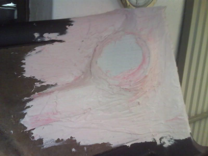

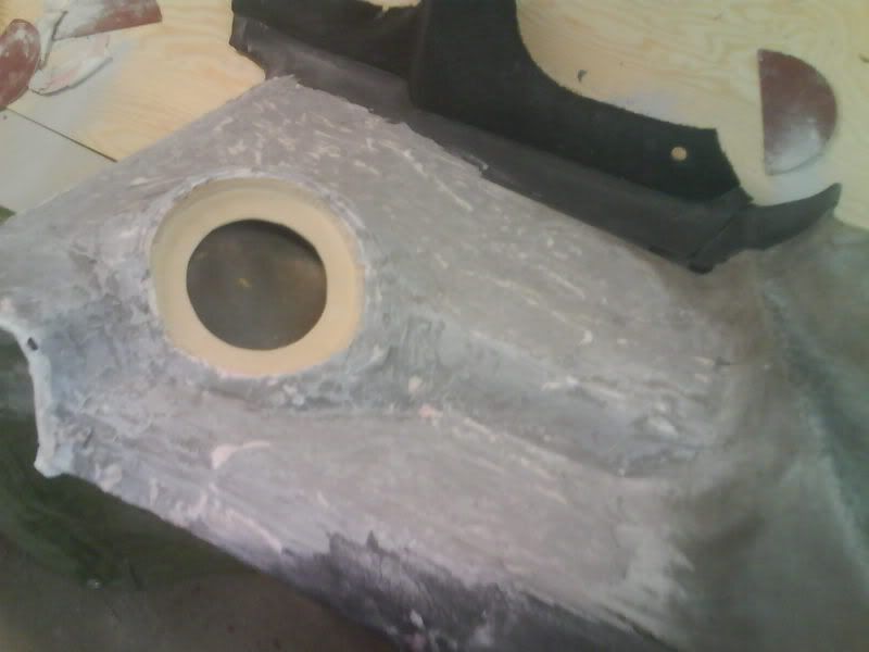

Slipad och fin. måste även tillägga att allt är slipat för hand pågrund av att maskinen e utlånad sad
inget skoj.
http://i7.photobucket.com/albums/y267/spraYcanE/gjff/DSC00182.jpg
Finspackel kom på plats och nu väntar ja på att få slipa.

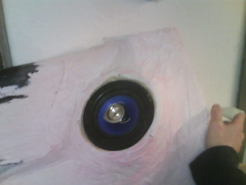

http://i7.photobucket.com/albums/y267/spraYcanE/gjff/DSC00185.jpg
Slipad och fin. ska nu på med ett lager till finspackel men det tar jag imorgon.
Panelen kmr att kläs i samma tyg som sportstolarna och så kommer jag lacka ner- och överkant i svart.
http://i7.photobucket.com/albums/y267/spraYcanE/gjff/DSC00186.jpg
