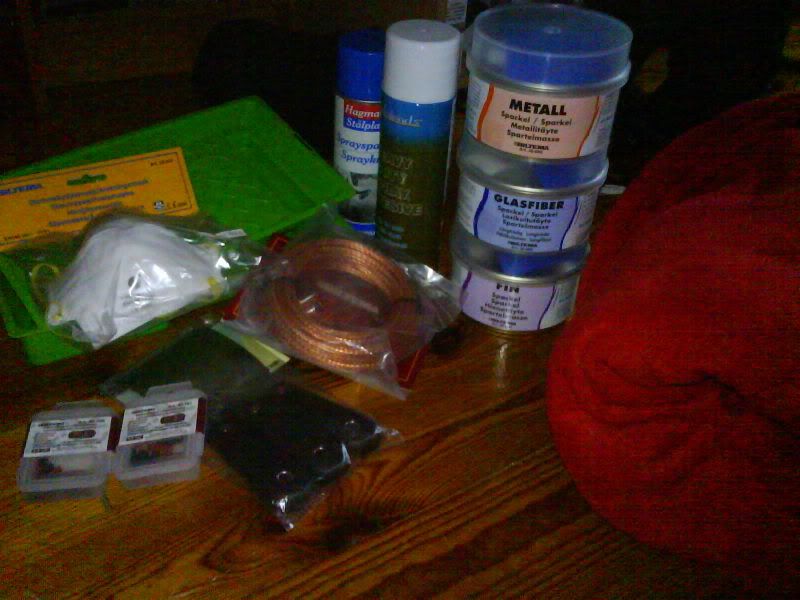

http://i7.photobucket.com/albums/y267/spraYcanE/uppgradering.jpg
Har idag varit & inhandlat nya grejer.
på bilden ser ni.
Dagens inköpslista.
Målarburkar.
Dammask.
Högtalarkabel.
Högtalarskor. stora och små.
Spackelspadar.
Sprutspackel (burk - 400ml).
Metallspackel - 1kg.
Finspackel - 1Kg.
Glasfiber - Långa trådar - 1 Kg.
Fleeztyg - Rött - 3 meter.
Sprutklister.

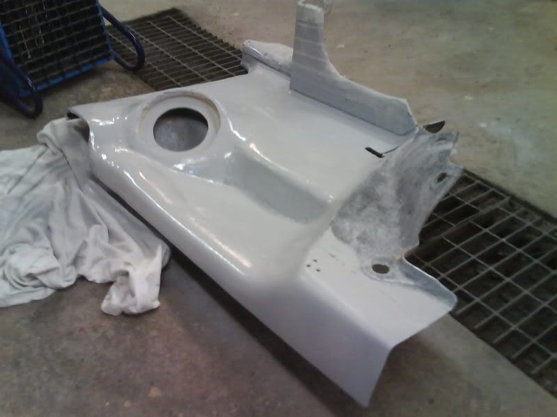

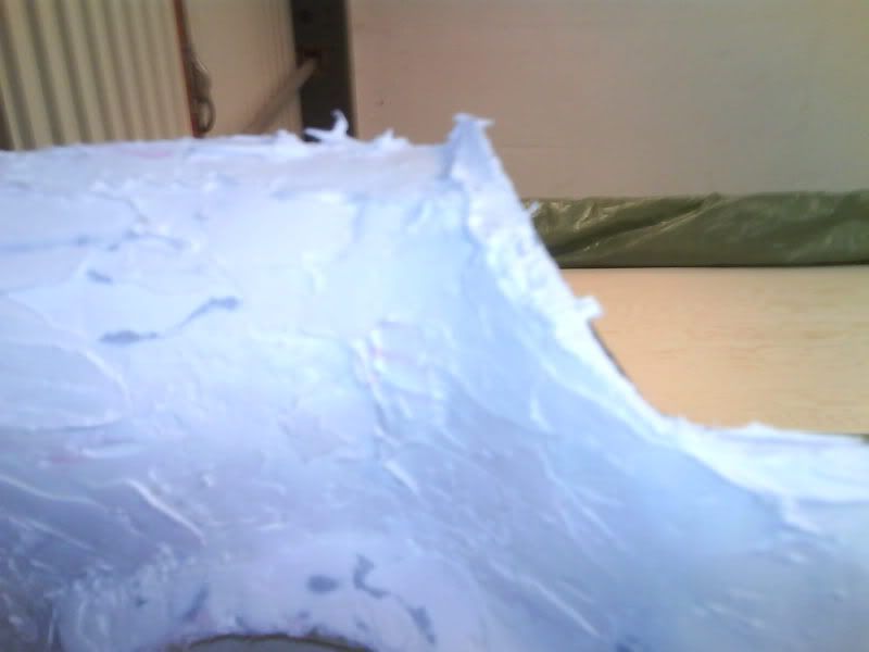

idag så la jag sista lagret med finspackel,
Slipa, slipa och slipa. men idag så hade jag maskin big_smile
sen efter det så blev det sprutspackel.
Klä med typ
å lite städa.

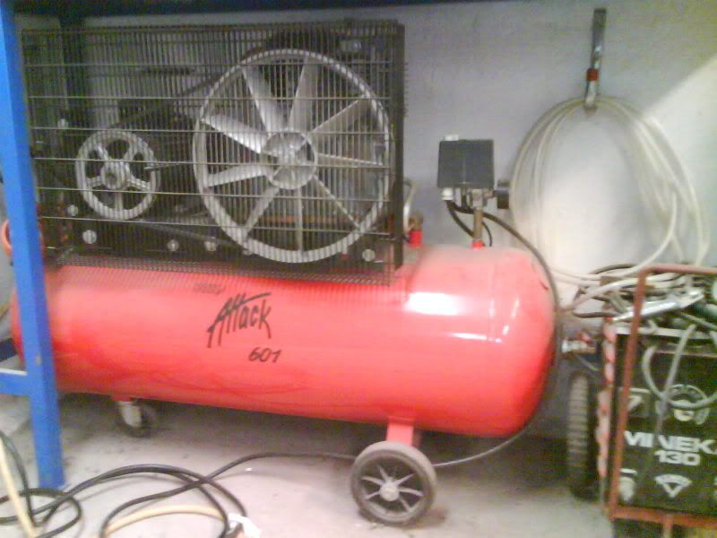

Sista lagret me spackel. La på extra mkt nu eftersom att jag fick igång slipmaskinen till kompressorn. kan säga att det blev genast roligare att slipa.
http://i7.photobucket.com/albums/y267/spraYcanE/gjff/DSC00194.jpg
Här ser vi hjärtat. dunder kompressor big_smile
http://i7.photobucket.com/albums/y267/spraYcanE/gjff/DSC00195.jpg
Tejpa lite för att skydda det svarta tyget. vill ju inte ha sprutspackel på det inte.

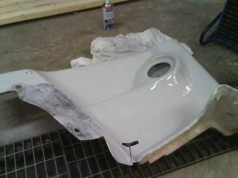

http://i7.photobucket.com/albums/y267/spraYcanE/gjff/DSC00200.jpg
Slipad och klar.
http://i7.photobucket.com/albums/y267/spraYcanE/gjff/DSC00202.jpg
Sprutspacklad
http://i7.photobucket.com/albums/y267/spraYcanE/gjff/DSC00203.jpg
http://i7.photobucket.com/albums/y267/spraYcanE/gjff/DSC00204.jpg

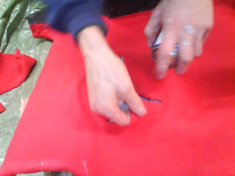

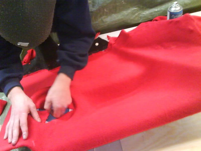

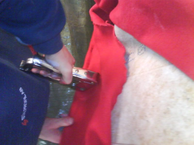

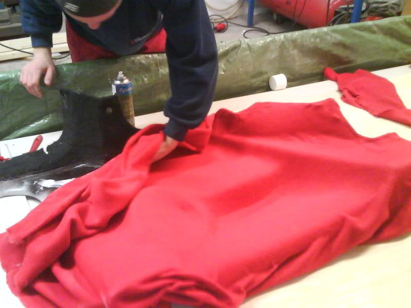

Då var det dags för tyget. började i mitten och arbeta mig utåt.
http://i7.photobucket.com/albums/y267/spraYcanE/gjff/DSC00205.jpg
http://i7.photobucket.com/albums/y267/spraYcanE/gjff/DSC00206.jpg
Fick slita i tyget.. var ju ingen idé att skära. å ingen sax hitta ja inte heller

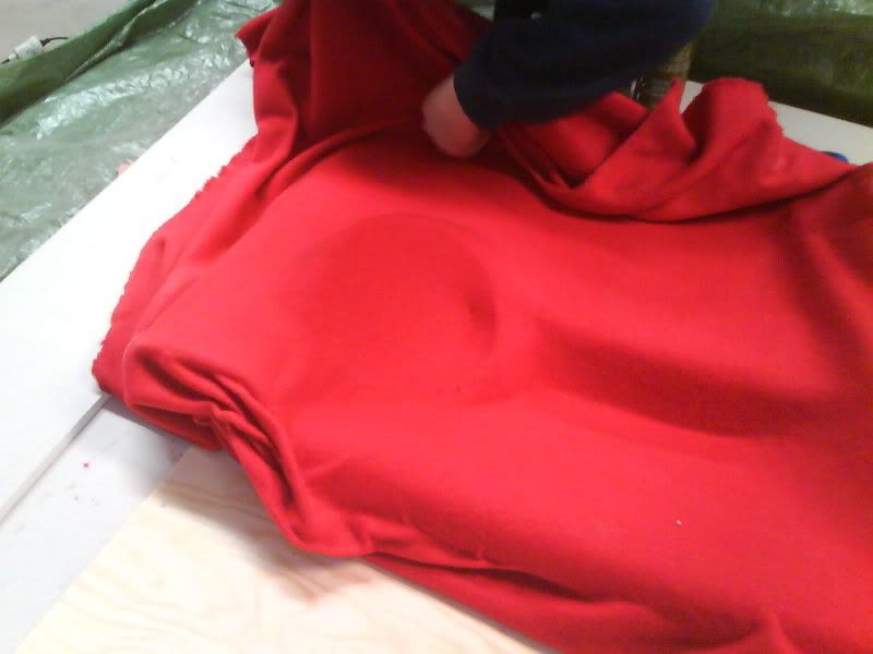

http://i7.photobucket.com/albums/y267/spraYcanE/gjff/DSC00210.jpg
Penslar ut tyget eftersom att limet gärna vill tränga igenom.
http://i7.photobucket.com/albums/y267/spraYcanE/gjff/DSC00213.jpg

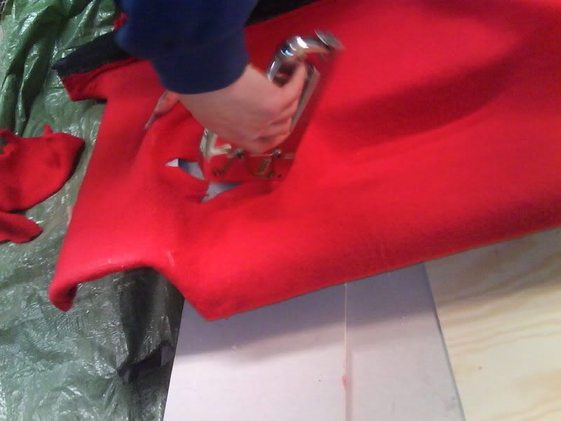

Häftar fast tyget på baksidan för att vara riktigt säker på att det sitter.
http://i7.photobucket.com/albums/y267/spraYcanE/gjff/DSC00215.jpg
http://i7.photobucket.com/albums/y267/spraYcanE/gjff/DSC00216.jpg

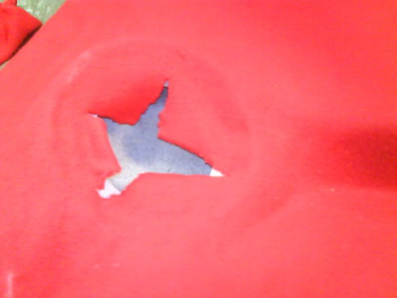

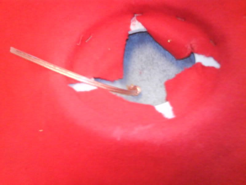

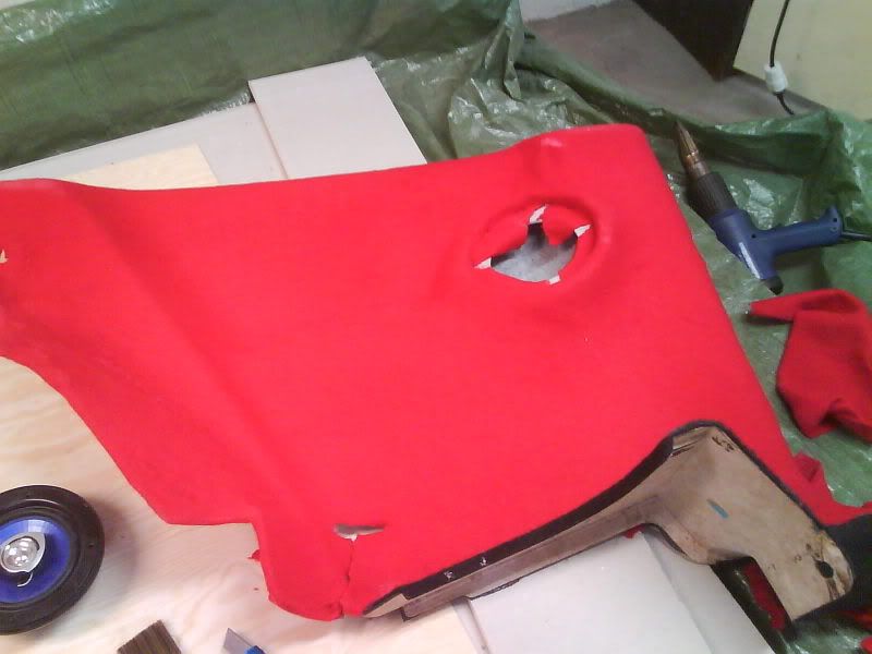

Skär ut för högtalaren.
http://i7.photobucket.com/albums/y267/spraYcanE/gjff/DSC00217.jpg

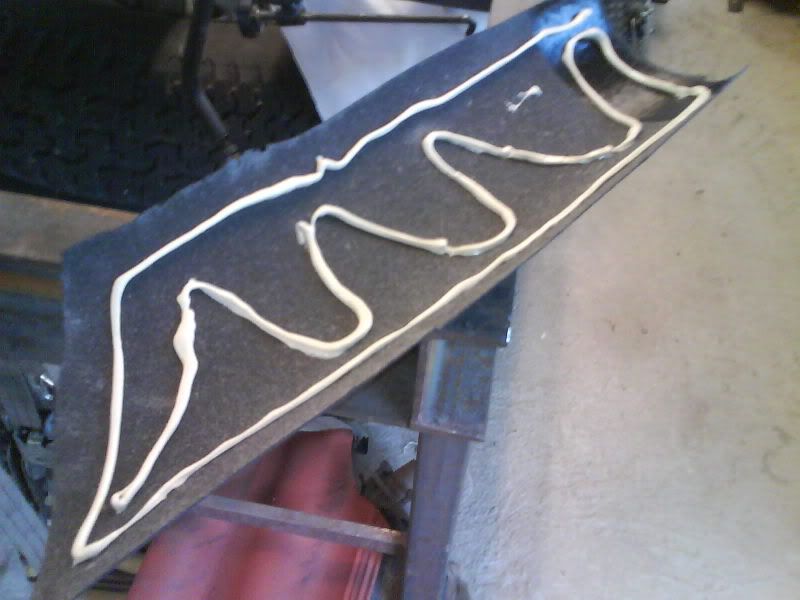

Limmar.

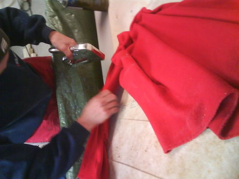

http://i7.photobucket.com/albums/y267/spraYcanE/gjff/DSC00218.jpg
Formar.
http://i7.photobucket.com/albums/y267/spraYcanE/gjff/DSC00220.jpg
Och häftar fast.
http://i7.photobucket.com/albums/y267/spraYcanE/gjff/DSC00221.jpg
http://i7.photobucket.com/albums/y267/spraYcanE/gjff/DSC00225.jpg

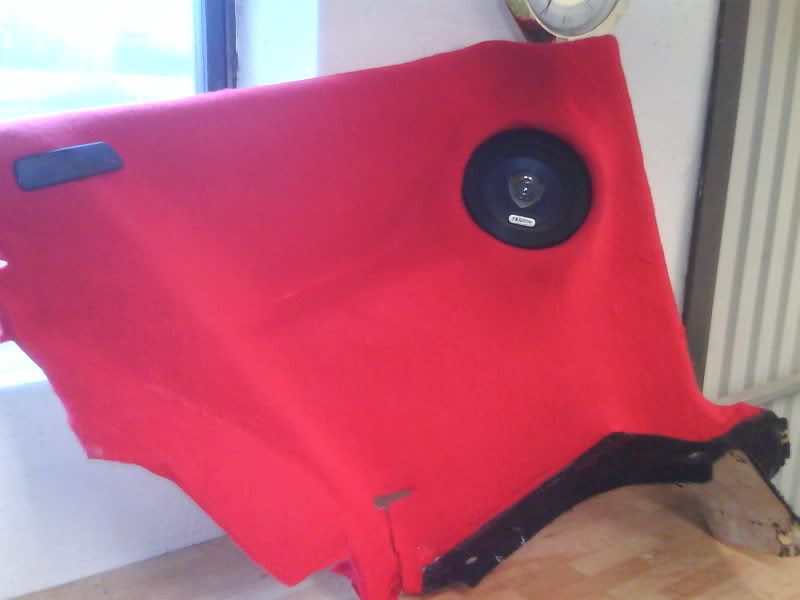

Resultat.
http://i7.photobucket.com/albums/y267/spraYcanE/gjff/DSC00230.jpg
http://i7.photobucket.com/albums/y267/spraYcanE/gjff/DSC00229.jpg
Valde att klä hela panelen eftersom jag viste inte hur jag skulle snygga till kanter osv om jag lacka över och nerekant.
När man tittar på panelen nu så ser man rött, rött å åter rött.. kanske blir förmkt rött men högtalargallret är svart så lite svart blir det + bältesspänner är svart oxå.
eftersom att jag har en 2-dörrarsbil så är det rätt så mörkt i baksätet så jag tror inte den röda kommer sticka ut så mkt.
Jag är nöjd än så länge. får vänta och se hur det ser ut när den sitter på platts.
