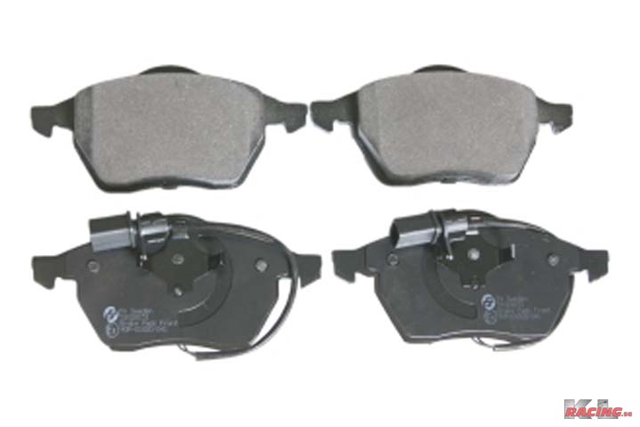

Här har du en bild på hur hela belägget ser ut, tyvärr inte lika tydlig som den andra bilden jag googlade fram:
https://shop.klracing.se/bilder/artiklar/zoom/07401_1.jpg
