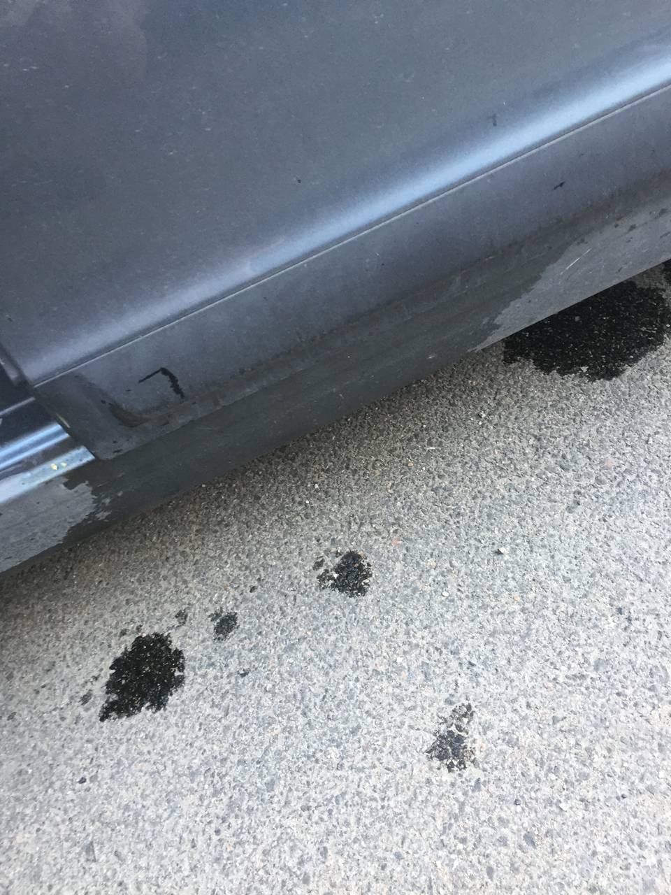

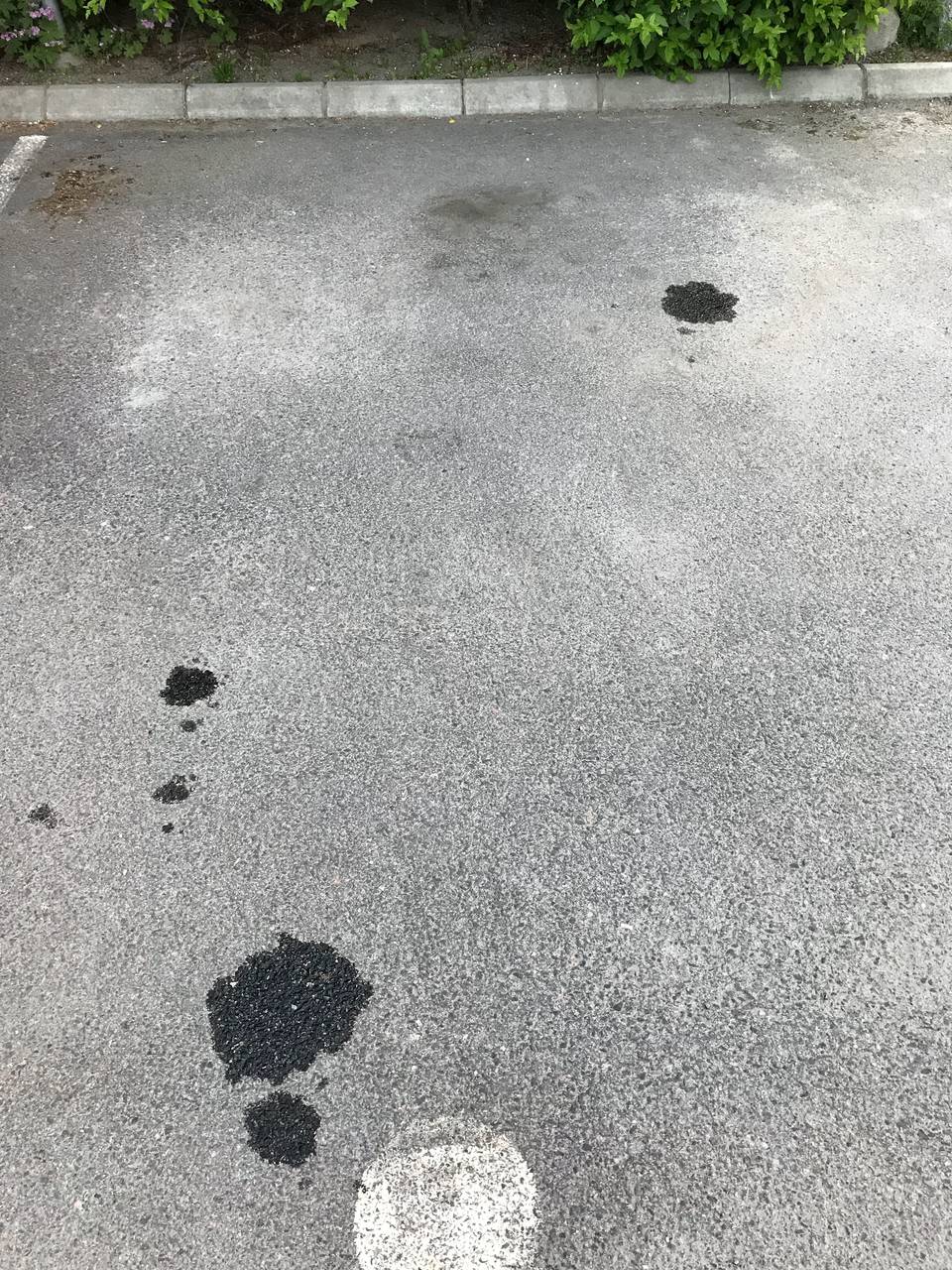

Hej,
Jag har en Citroen C4, reg nr GLB505, 2008 bensinmotor på 109hk.
Har haft problem med styrservon ett tag, styrservon är riktigt tung men kan bli lätt i vissa svängar. Jag har kollat med två olika mekaniker. Ena sa att styrväxeln behövde bytas o den andra gav mig nå ”Stop leak” flaska som gjorde att den funka felfritt i några månader.
Nu märkte jag efter 2-3h parkering att det såg ut såhär på p-platsen, uppe till höger är det styrservon. Till vänster har jag ingen aning, det har läckt i området mellan fram o bakdörr. Jag använder knappt bilen, provat annat ”stop leak” medel som fungerade i en vecka så jag har inte orkat ta tag i det. Kör bilen nån gång i månaden så skyller min lathet och ignorans hittils på det.
Så min fråga är om nån kunnig kan hjälpa mig vad fel och lösning skulle kunna vara.
/Okunnig citroen ägare

Det är sällan styrväxeln läcker på C4orna, ett vanligare problem är att det läcker från pumpen som sitter fram i höger hjulhus. Att hissa upp bilen och ta en snabbkolla borde svara på frågan ganska snabbt smile
Eftersom det är trögt i vissa rörelser kan det vara pumpen som antingen suger luft eller inte får tillräckligt med vätska just i det ögonblicket.

Tack för bra svar!
Det är precis vid höger hjulhus där det läcker olja. Får hissa upp biljäveln o kolla smile

Läckage nummer 2 tror jag är bensin eftersom tank sitter där och slangar går ner från den under bilen. Har det varit extremt varmt så kan det ha med saken att göra.
