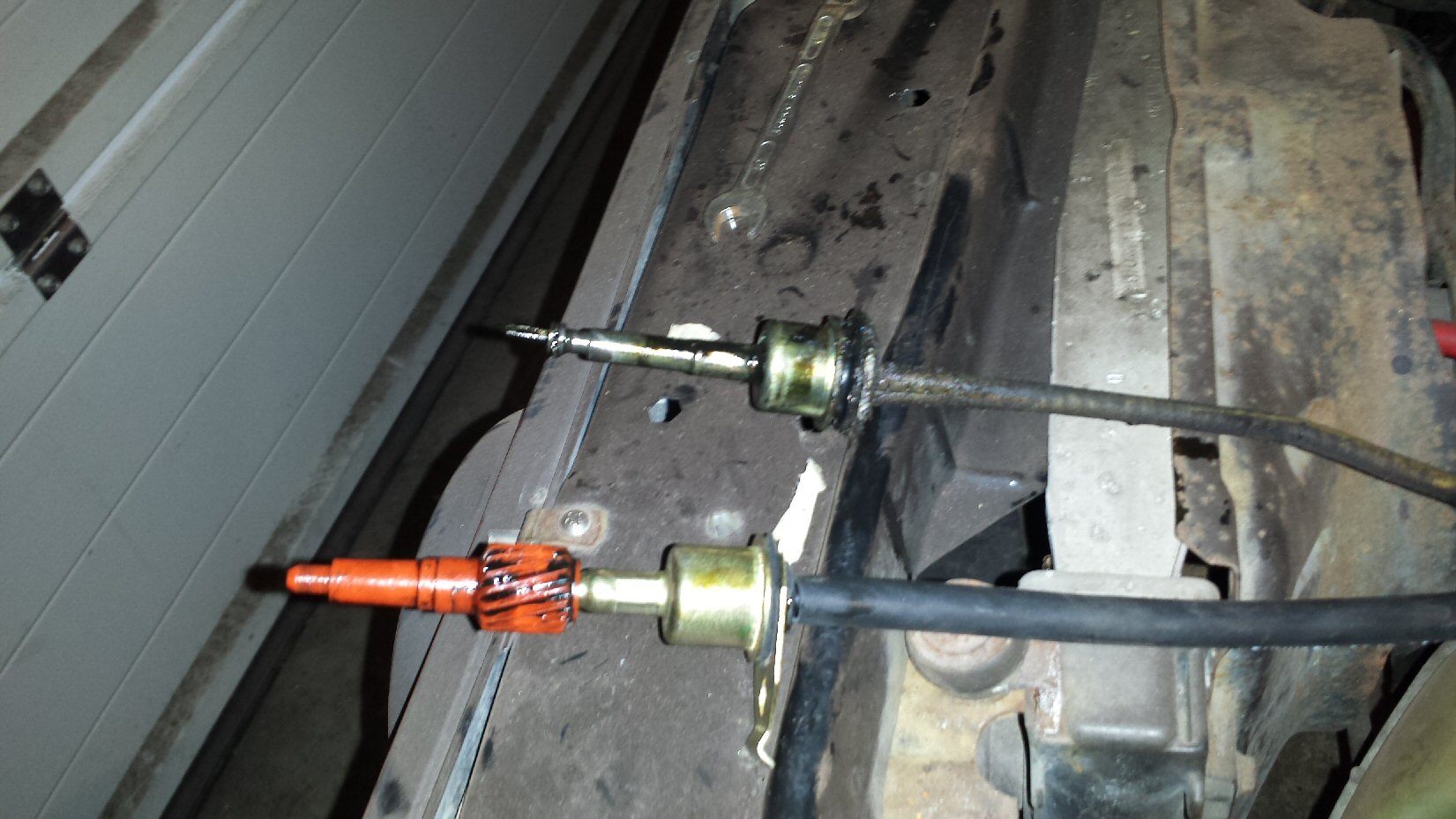

När jag kör mellan 0-50km/h så "studsar"/vibrerar hastighetsmätaren upp och ner, men vid högre hastigheter ligger den stabilt.
Och det är även cirka 15km/h glädjemätare på den, alltså
Visar GPSn att jag kör 100km/h, visar mätaren 115km/h
Är detta hastighetsvajern som håller på att ge sig eller är det mer avancerat problem?

Gissar samma som du på vajern.
Den går väl inne i en plastförsedd kabel.
Jag kunde inte öppna min huv på corollan där vajern går inuti.
Så jag sprutade in 5-56  och lät det dra någon dag, sen kunde jag öppna betydligt lättare.
Därför tror jag på att vajern har slitit på insidan så plasten blivit ruggig och gör att det rycker vid lägre hastigheter.
Sen när man ökar farten så blir kontakten mellan plast och vajer kortare tidsmässigt..

Ny vajer och byta ut hela skiten, eller ska jag spraya 5-56 någonstans tycker du?
Jag är snål och kikar inte under huven så ofta..
Men du bör nog byta din hastighetsvajer..

Har beställt en ny vajer nu
Något jag bör tänka på vid montering?

Ett annat tips kan vara att kolla drevet i växellådan som hastighetsmätarvajern sitter fast i.
Det är gjort i plast och kan bli slitet som kan göra att hastighetsmätaren lever sitt eget liv.

Den är lätt att byta eller?
Vet inte hur man ser att det är slitet riktigt

Har införskaffat vajern nu, ska bara köpa orken till att ge mig på jobbet med
Enda erfarenhet jag har är att pilla med vajern från Opel Corsa -92, och så har jag haynes boken till hands men känns ändå som mycket kan strula
