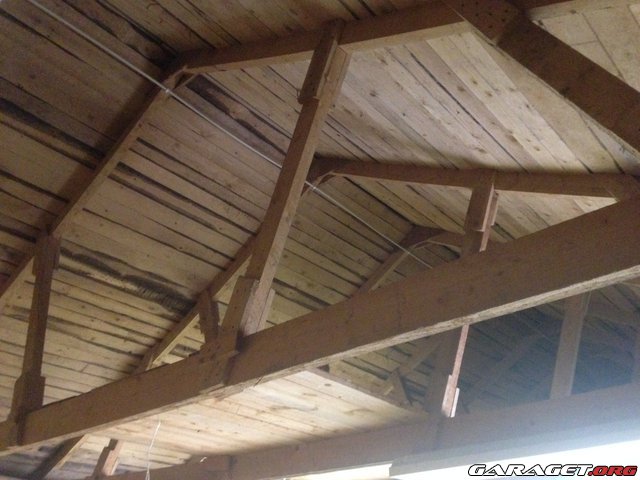

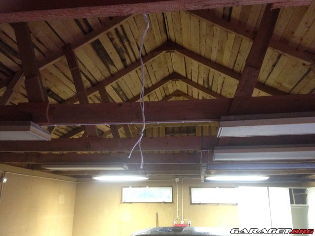

Sedan börjades ombyggnad av takstolarna för takhöjdens skull.

Har du pratat med en konstruktör gällande din ombyggnation av takstolarna?
Nää kollat lite på olika takstolar som finns att köpa så gick jag efter det sen wink

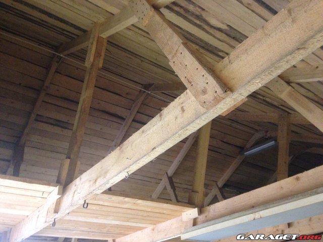

Vad är tanken med takstolarna?
Vad är det du ska ta bort?
Lastbilsmekaniker
5 303 Inlägg
14 februari 2019
Det som är på sista bilden är en färdigkapad takstole wink så jag får 350 mm på mitten i takhöjd smile så allt unde två tum niorna.

volvoqq skrev:
Det var modigt. Du borde kontakta en konstruktör omgående så du inte förlorar all bärighet i garaget.

jimmzzan skrev:
volvoqq skrev:
Skall var mycket för att taket skall rasa är fyr tum fyr tum och sen 5 tum till och har bytt ut tegel mot lätt plåt
