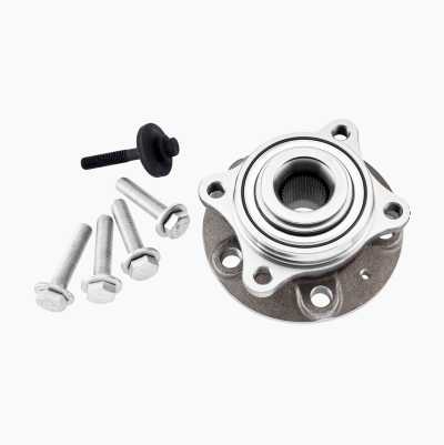

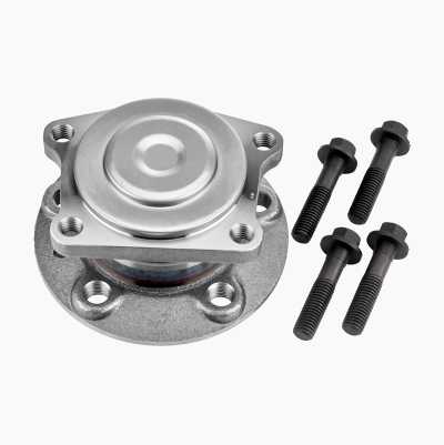

men nu är inte hjullagren pressade på den utan dom sitter fast med skruvar.
fram Art: 74-099 https://www.biltema.se/bil---mc/bilrese … 2000036205

bak Art: 74-900 https://www.biltema.se/bil---mc/bilrese … 2000037743
