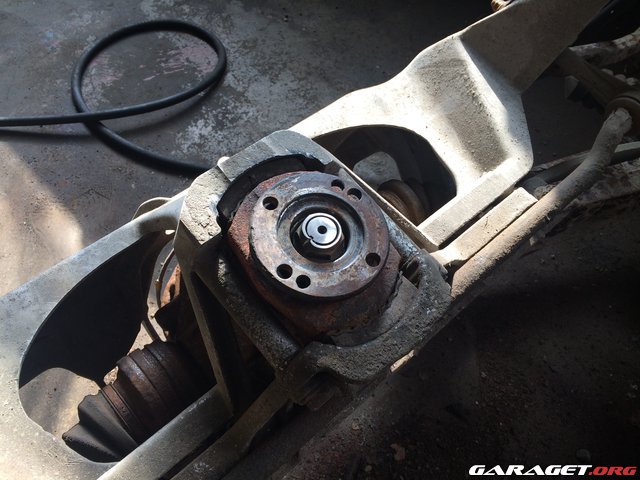

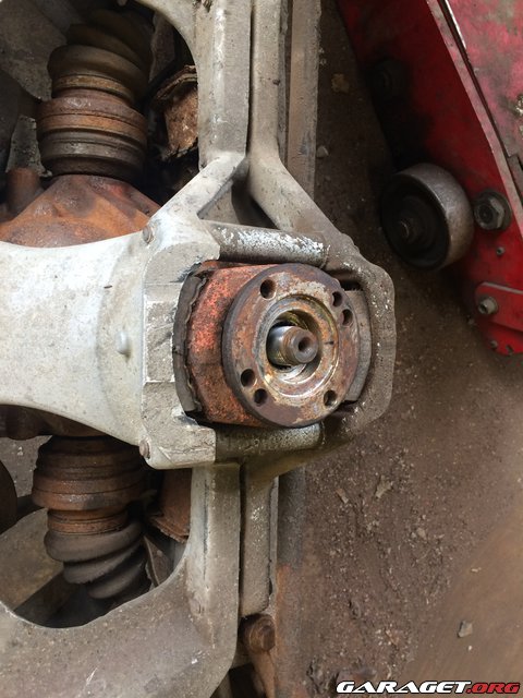

Hur gjorde du med adaptern på diffen för den som sitter på passar ju inte kardan å om man byter över den från den andra diffen så blir de ju väldigt tajt för skrivarna

Oki jag byggde om min så medbringaren ifrån 760 axeln monterades på 960 axeln, har lyckats fått tag på en annan klump med rätt medbringare också så wink

https://www1.garaget.org/gallery/images/21/20899/20899-3c82cb4af37800dc38fe1c5540f37cd0.jpg
https://www1.garaget.org/gallery/images/21/20899/20899-a45f91d08d13840aa6b27af3f5212ca7.jpg
Fick slipa ner axeln så gjorde ett spår och knackade muttern wink
