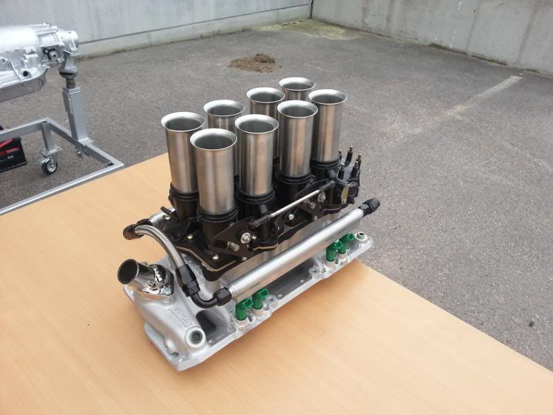

Jag byggde insug till min V8 på 4st gamla Ford V6 spjällhus. Dom är rätt smidiga... lagom stora och internt progressiva vilket gör dom lättreglerade. Sen har dom spjällägesgivare som standard, vakuumportar osv, så dom var lätta att bygga insprutning på.

Har sneglat in på det där men är inte så hypad på insprutgrejen tycker det e rätt så vanligt men absolut det är mycket smidigare o sånt att plocka effekt ur. Men min ska bara vara för fräckhet faktorn 🙂
