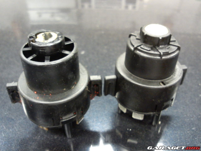

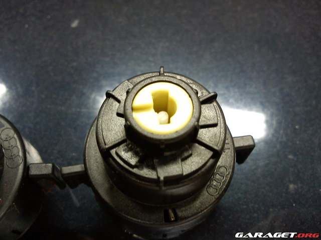

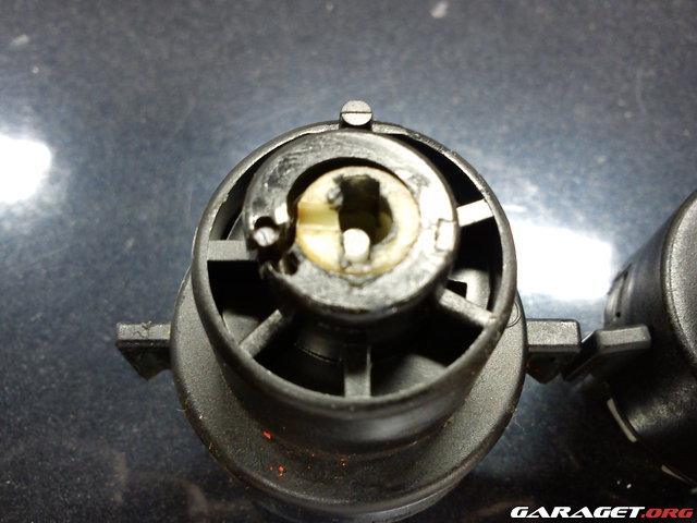

Den där generationen Ford Galaxy är ju systerbil med VW Sharan och Seat Alhambra.
Frågan är om den fått ärva starttändkontakten ("strömbrytaren" bakom tändningslåset) från VW.
Dessa är kända för att strula. Fjädern som drar tillbaks nyckeln och tändningslåset från "start"-läget sitter i den kontakten och med tiden spricker plasten av påfrestningen.
Då rör sig innehållet i kontakten så att du inte når start-läget, då det fysiska stoppet för hur långt du kan vrida nyckeln sitter i själva låset.
Ett sätt att testa det, om reläet inte skulle vara boven, är att lossa kontakten och vrida runt den med en bladmejsel. Om startmotorn går då så är det kontakten. Är kontakten sprucken är det ändå läge att byta ut den.
På bilderna nedan kan du se ett exempel på hur en sån kontakt kan se ut när den är dålig respektive ny.
