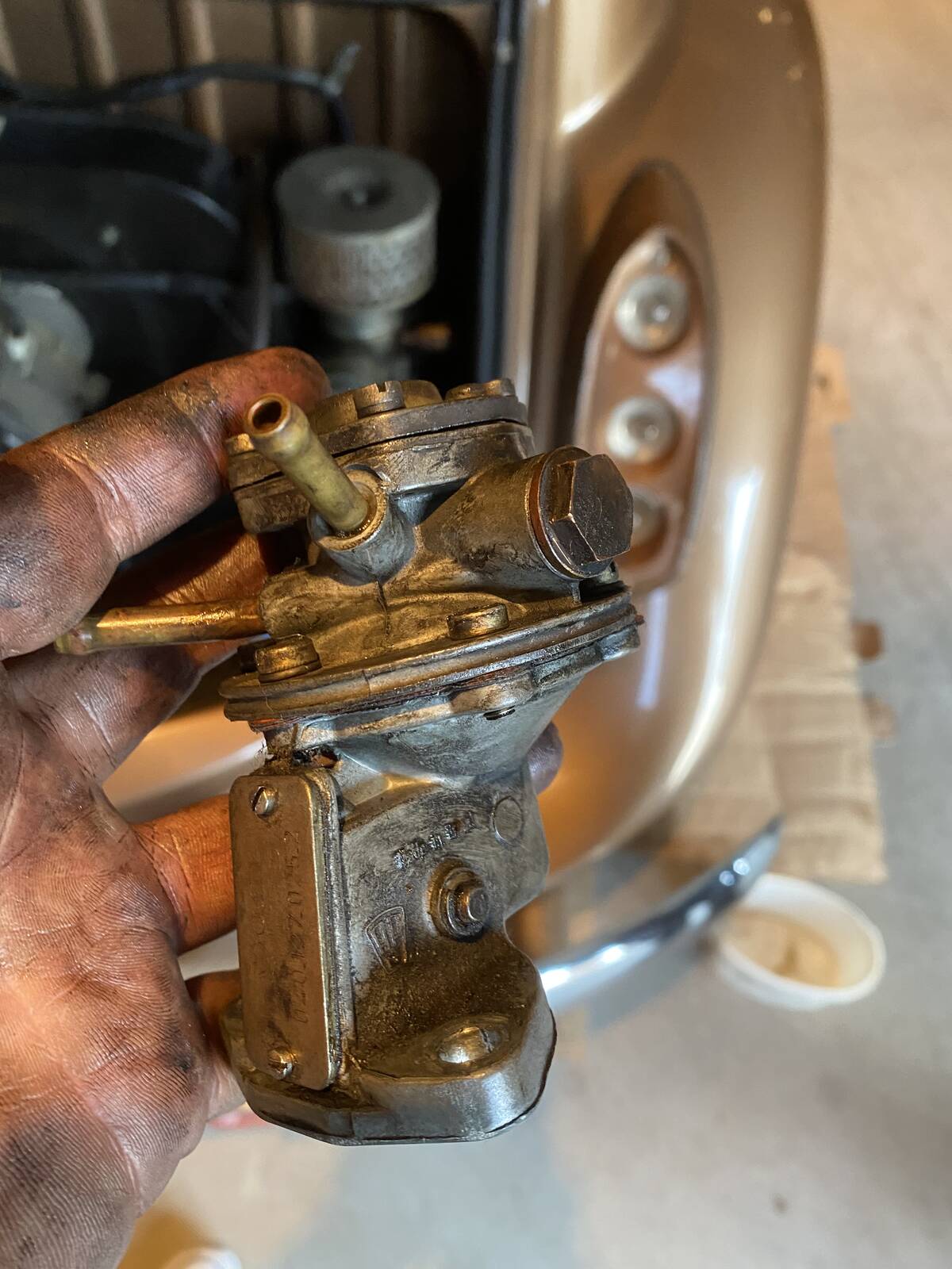

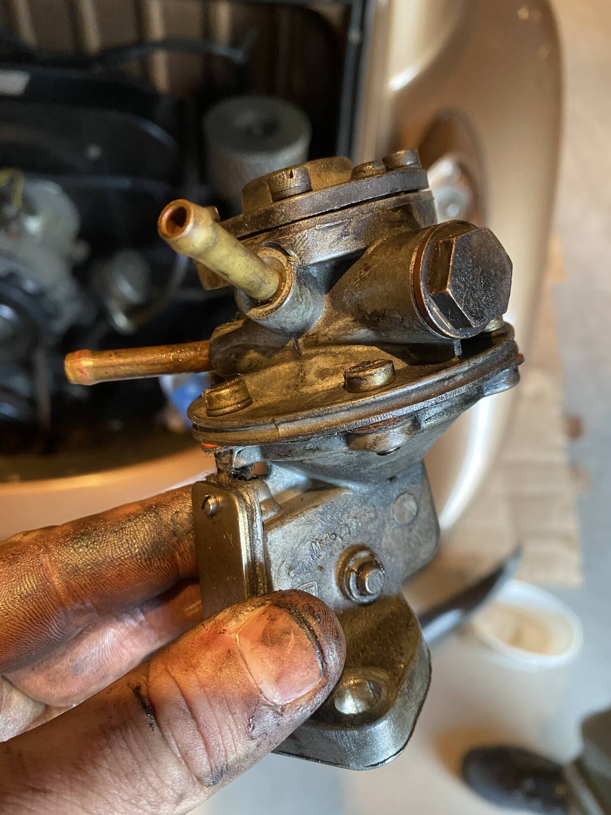

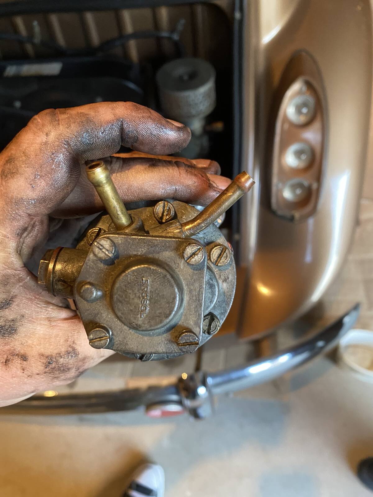

Jag har en brasiliansk bil, MP Lafer från 1982. Den är byggd med VW 1600motor. Bilen fungerade fint fram till den ställdes i garage för ca 10 år sedan. Försöker nu få igång bilen utan att lyckas. Det går igång på startgas så jag försöker felsöka bränsletillförseln. Lossar jag på bränsleslangen mellan bränslepumppump och förgasarna så kommer det ingen bensin. Jag kan inte heller känna något sug i andra ändan, dvs mellan bränslepump och bensintank. Bifogar en bild på bränslepumpen. Membranet i den nedre behållaren tycks röra sig som det ska. I den övre lite mindre behållaren finns det ytterligare ett membran som jag inte riktigt kan lista ut funktionen på? Har ni några kloka förslag? Är jag på rätt spår, och kanske bara ska försöka hitta en ny bränslepump? Kan skicka lite mer bilder om någon har något klokt förslag.

Lilla membranet är säkert en backventil   som måste fungera för att det ska pumpa.
Med pumpen lös borde du kunna känna sug i röret som går till tanken när du manuellt rör den.
Modern etanolblandad bensin får membran och liknande att stelna. Då fungerar det inget bra.
Otroligt vanligt fel på motorsågar, osv med små förgasarmembran.
