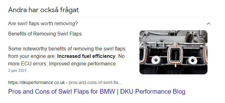

Såhär tycker dock någon annan:
https://i.gyazo.com/79a2e5f46e4b5a8933af65f0b9be3f97.png
4 349 Inlägg
10 april 2022
Så klart att Volvo sätter dit något utan funktion öht så bilen dessutom drar MER soppa och blir dyrare att bygga.
Det är ju så man säljer bilar och får klimatpoäng.  Eller?
Bullshit givetvis.
Enda grejen där det bifogade uttalandet kan vara sant är Ad-blue system där "bara" utsläppen blir lidande.  Allt sker efter motorn i det fallet.
Dom som har Ad-blue alltså.
Jag förespråkar ändå inga Ad-blue delete's. Lite ansvar måste vi ha också.

Vissa strypningar vill man inte ha. Nu säger jag inte att virvelspjället är en strypnig, men du förstår vad jag vill lyfta fram. Att allting från fabrik inte är perfekt, vissa funktioner är negativa för mig. Om virvelspjället exempelvis är något klimatpåhitt för att få ner förbrukningen och få bilen slöare så vill jag självklart ha bort skiten.
