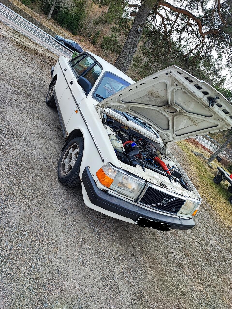

https://www1.garaget.org/gallery/images/222/221734/221734-c2a2a347f234f7daec9e5fcae5088d33.jpg
tja!
Jag har kommit över en 244 med reggad v8 som det är lite pyssel med för att få ut på vägen igen!
2 väsentliga saker som är problem med den och det är att jag köpt den utan motor och växellåda
och att den har varit in i ett vägräcke så högersidan har lite lätta plåtskador som ska fixas
samt att det finns lite rost som ska lagas och en hellack.
Har kommit över en Cheva small block som behöver en lättare renovering och det medföljde en th700 automat låda som med ska renoveras och förstärkas, så den får åka i så länge,
Men jag kommer att vilja sätta i en manuel låda i framtiden.
förutom motor och låda så har bilen bara original saker förutom en sänkningssats o gasdämpare och att den fått en facelift fram och bak till nyare model
så det som ska göras:
Lätt renovering av motor
Renovera och förstärka lådan
Byta Hö framskärm
Byta Hö bakdörr
Byta Hö bakskärm
Byta Hö tröskel
Byta eller bygga om reservhjulsbaljor, Hö tillknucklad, Vä rost
Göra en kabel delite under huven
Slipa och lacka.
Vita blinkers m.m
Så behöver lite tips på några saker.
Har en fundering på att ta bort reservhjulsbaljorna och flytta in tanken i skuffen så man ser bakvagnen.
kommer isf förstärka och lacka iordning hela bakvagnen.
någon som sätt någon gjort nå liknande som kan berätta om det är en bra lr dålig ide?
Val av fälgar? jag är inne på några chrom 17x10 bak och 17x8 fram. har någon nå bra tips?
Någon som gjort en kabel delite under huven och har lite underlättande tips att dela med sig?
Skulle ett lågt huv skoop passa? (har nån nå tips på hur man ska bygga ett stilrent som passar bra isåfall?) eller ska jag undvika det till varje pris?
Lack? vad tycker folk om färgen som är?(gillar den själv) men ska man satsa på att lacka dörrgångar och under huven o byta färg?
Färg tips?
Några andra tips att göra med bilen?
kommer köra ca 300-400 hästar, beroende på vad jag kan fynda för delar.
har ingen jätte hög budjet till den men vill gö iordning den så ordentligt som möjligt
ska vara en stilren bil med kanske lite custom.
ska kunna lägga lite däckrök, glida runt och även klara av lite street race.
Siktar på att få klart den till nästa sommar.
Kommer mer bilder innan jag sätter vinkelslipen i den och framstegs uppdateringar.
