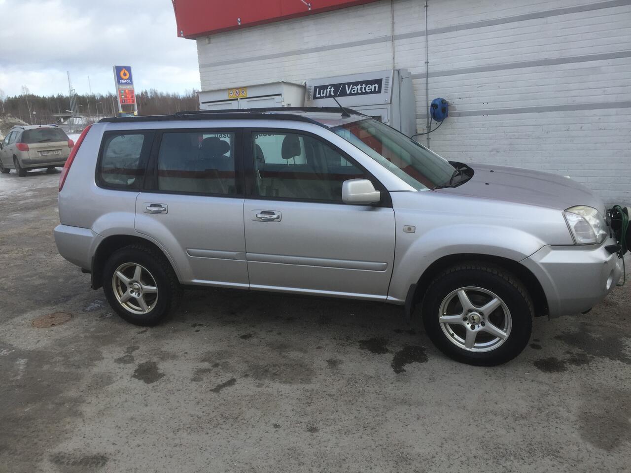

Laddar dåligt på låga varv (11.8 - 12.2v) ibland bättre (13.0v), på höga varv laddar den ok (14.2 - 14.4v). Bytt batteri och ny generator.
Får jag motorstopp går den inte att starta på en gång utan måste vänta en liten stund och då startar den på en gång. Fel?
