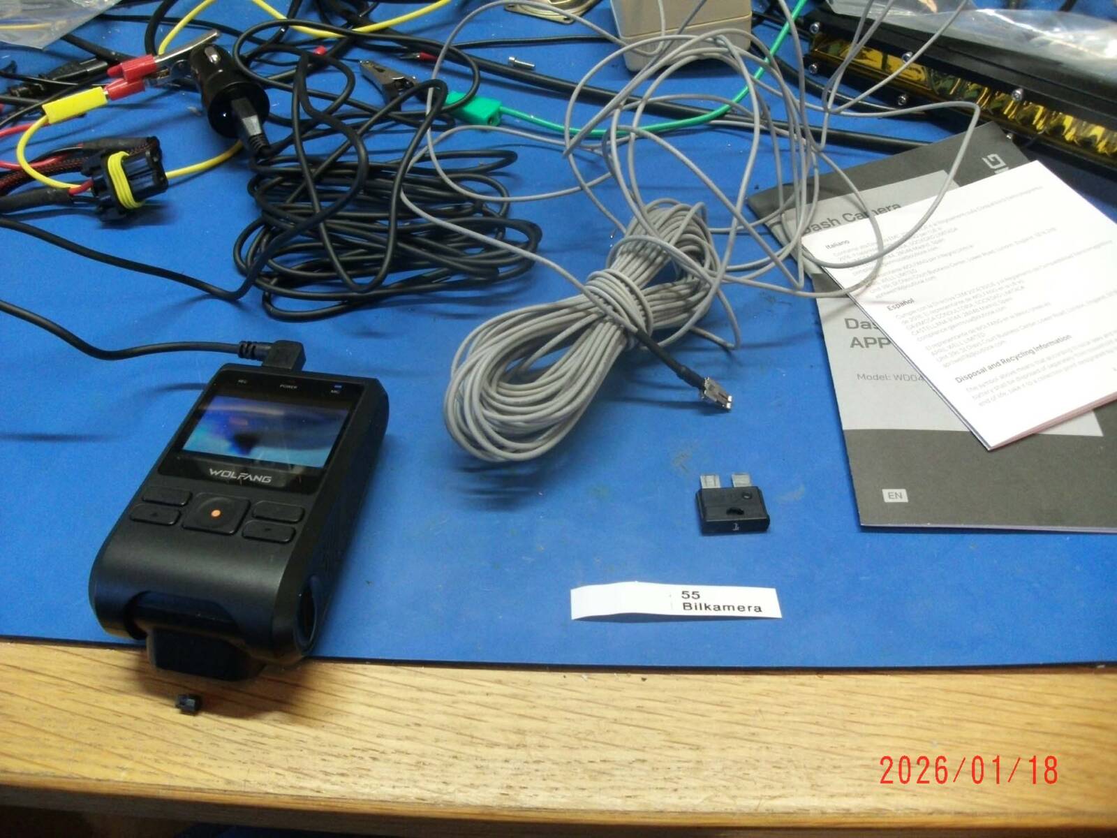

en Wolfang bilkamera från Amazon.se monteras

Kabel 20 AWG från aliexpress eller ebay

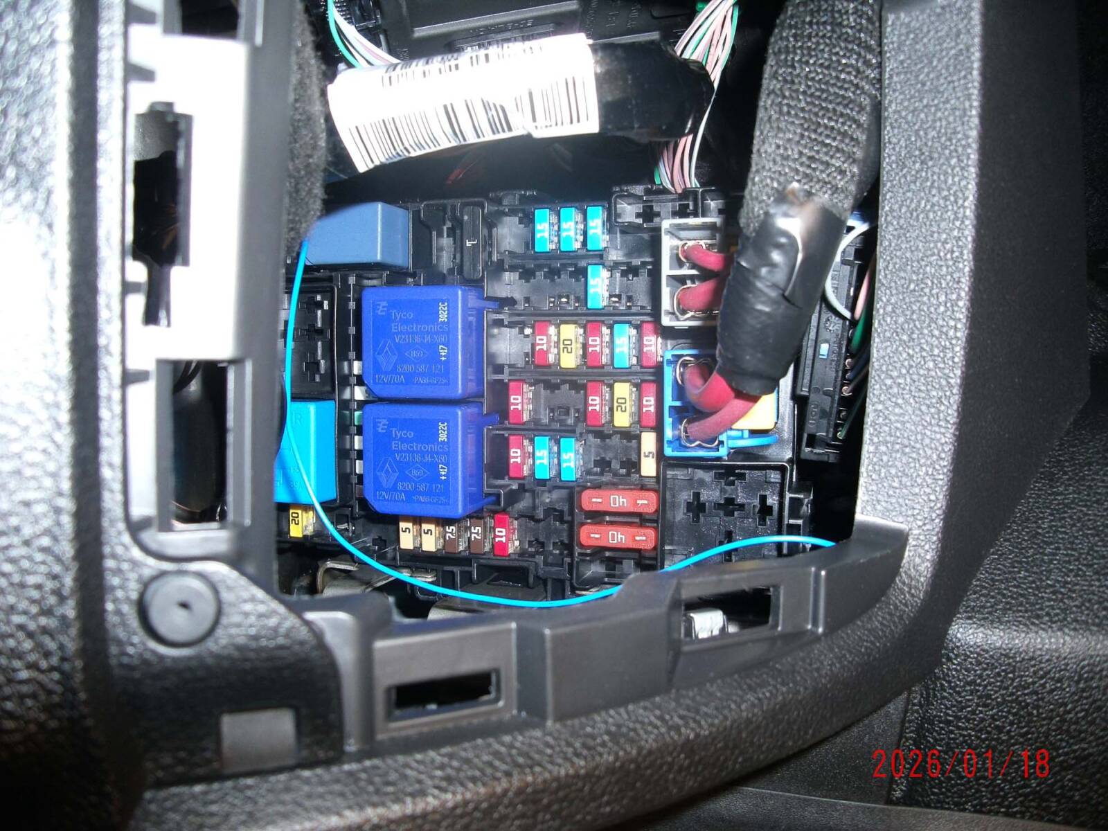

det finns 3 lediga platser som har spänning när man öppnar dörren och tills den har varit stäng i 5-10 minuter
https://www1.garaget.org/gallery/images/207/206321/206321-142f1e29fa25fdfd85da415bb4b58ead.jpg

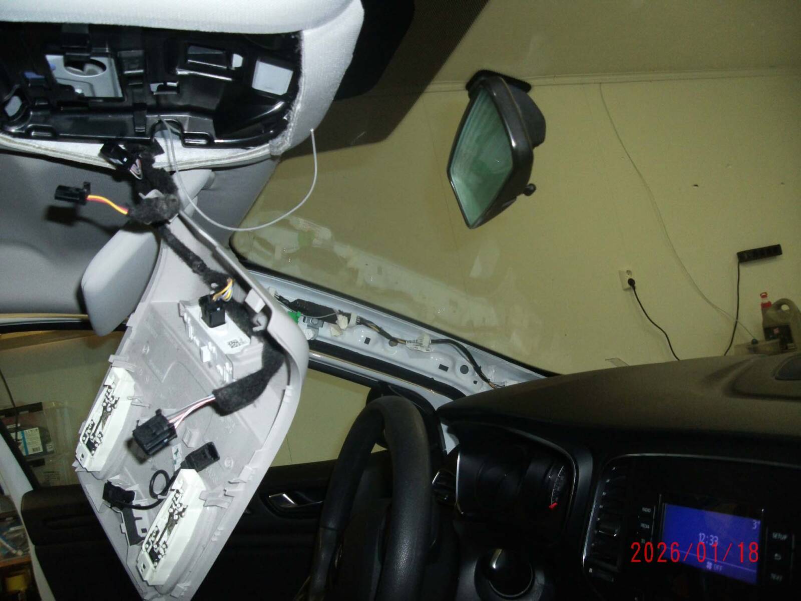

man rycker bort skyddet på vinrutestolpen lätt emen man måste vrida en grön pinne 90 grader för att lossa med en flacktång
https://www1.garaget.org/gallery/images/207/206321/206321-94a11a2c9aa6dda8134cb73d79b903f5.jpg

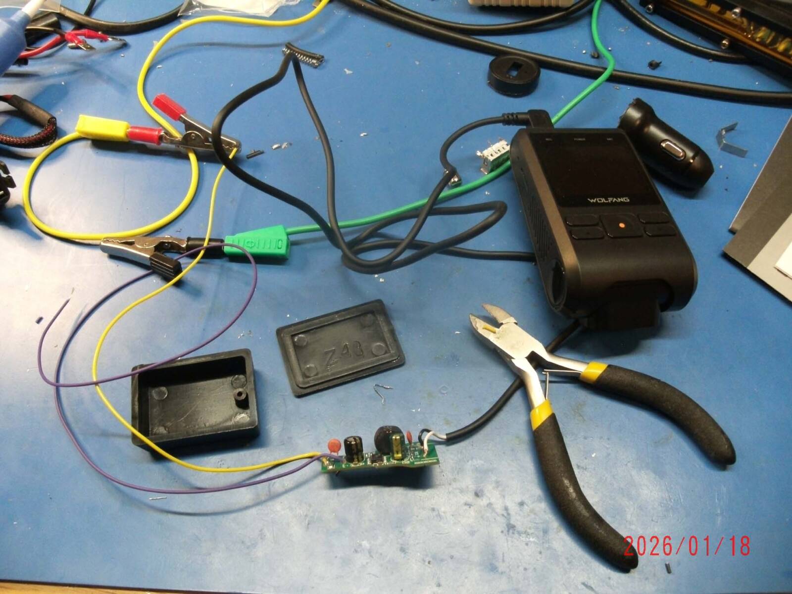

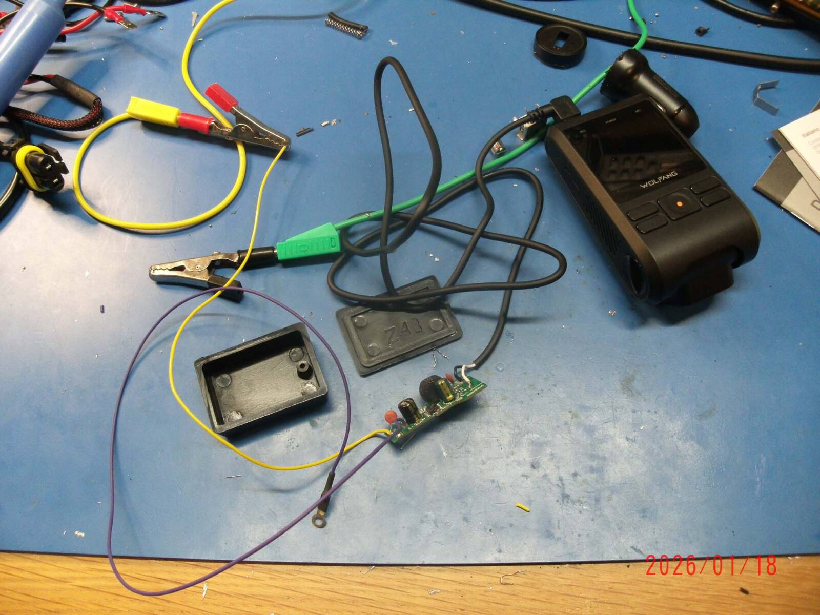

här är innanmätet i 12/24 > 5 volt-omvandlaren frilagd
https://www1.garaget.org/gallery/images/207/206321/206321-b668f9b3c6a9c5d57d8f1fd5c235cc9e.jpg
https://www1.garaget.org/gallery/images/207/206321/206321-272fbaaa666ab0736cc3f1087c0503f9.jpg
en liten kradex Z43 från "Polackernas Elfa"

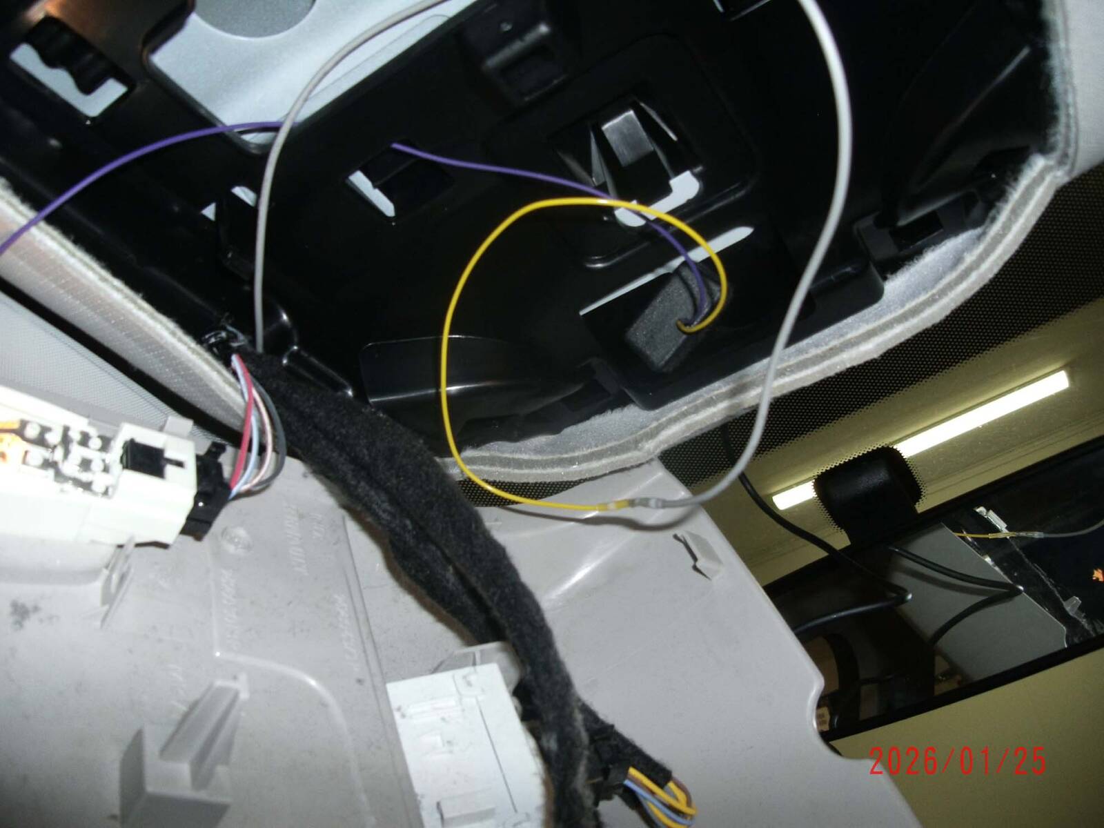

https://www1.garaget.org/gallery/images/207/206321/206321-7472775d85448e925afd431195707bd9.jpg
varmluftspistol Steinel HL stick, tygtejp förseglar kradex-boxen
https://www1.garaget.org/gallery/images/207/206321/206321-76a8075a1756df9808dfaeb79e8f011c.jpg
lödhylsa
https://www1.garaget.org/gallery/images/207/206321/206321-b755d0756ab53dc5a2b48fc8a4ef4c6a.jpg

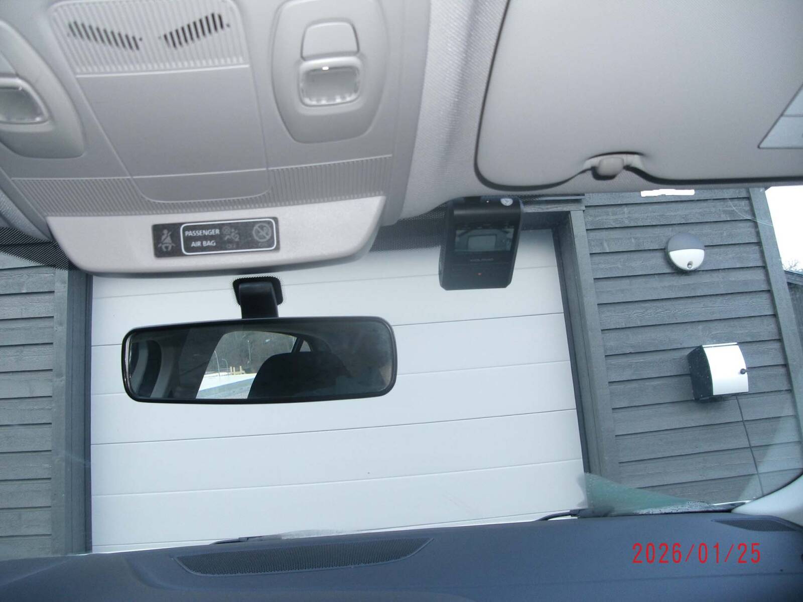

Färdigt  !!   smile
kontakthylsor för ledig säkringsplats:
https://www.automotive-connectors.com/p … hkontakte/
minisäkring:
(finn även hos aliexpress om man letar)
midisäkrinar 1A MTA vagt minne att jag köpte/beställde 10st för 15:- hos den lokala mecabutiken
för över 10 år sedan just för bilkamera för att få max säkerhet av kinaprylen om något händer
