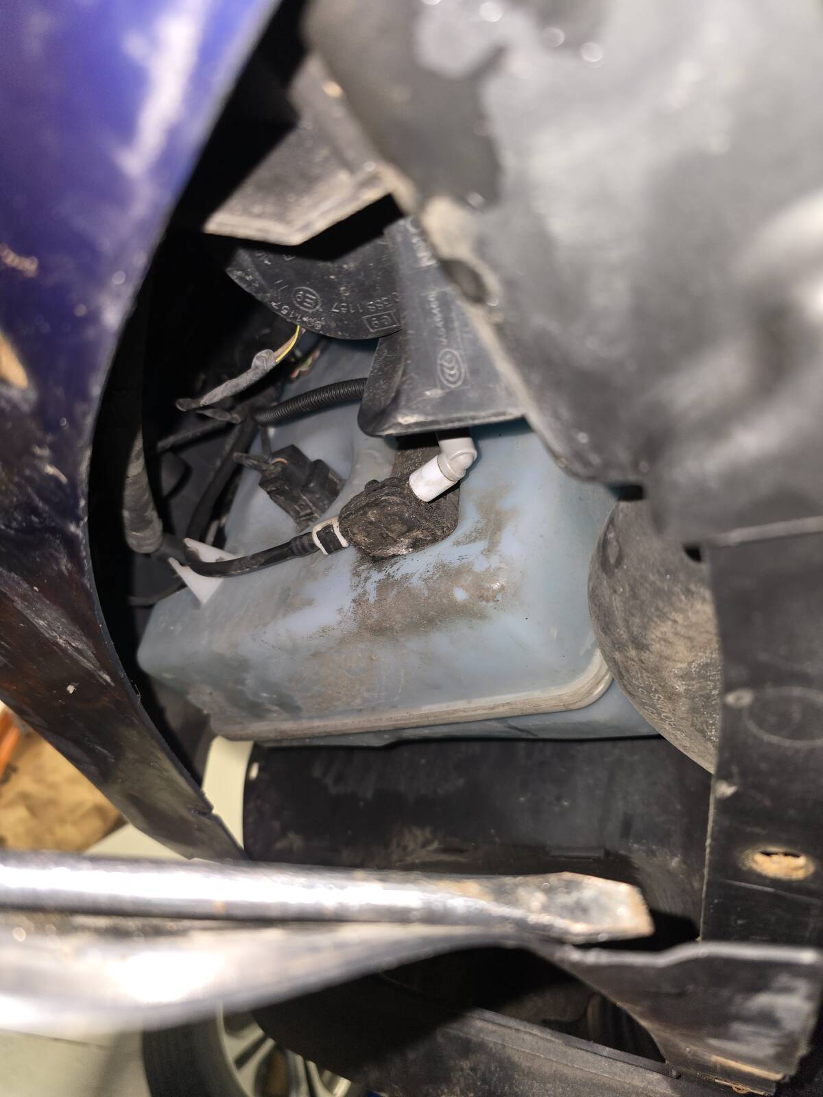

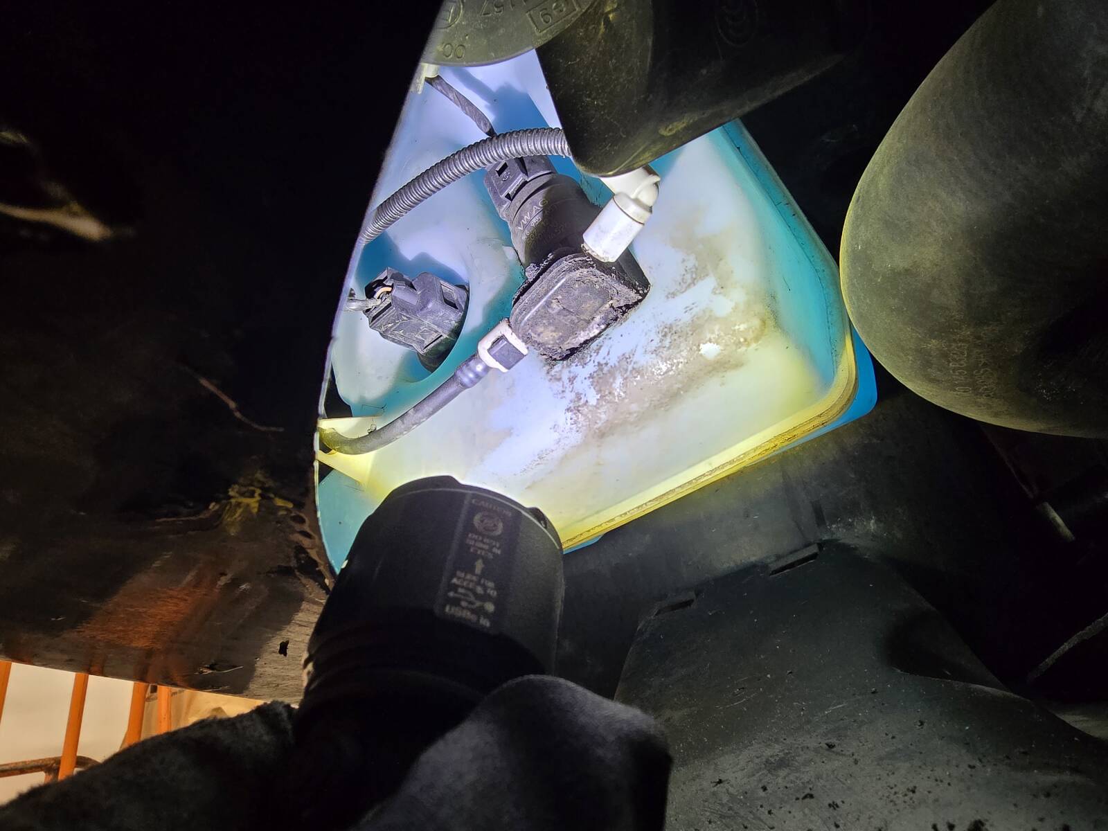

Kommer ej spolarvätska på vindrutan eller bakrutan. Pumpen lät tidigare när det inte kom någon spolarvätska. Nu låter den inte alls. Strålkastarmunstyckena fungerar.
Jag har inte lyckats lokalisera hur jag skall ta bort slangen. Slangen som går in i motorhuven är inte delbar.
Misstänker iom pumpen tidigare lät, att slangen är igensatt, men att den nu är sönder.
Jag vet inte hur jag skall lyckas med att byta pumpen och jag vet inte vart jag plockar av spolarslangen så jag kan tryckluftspola den.

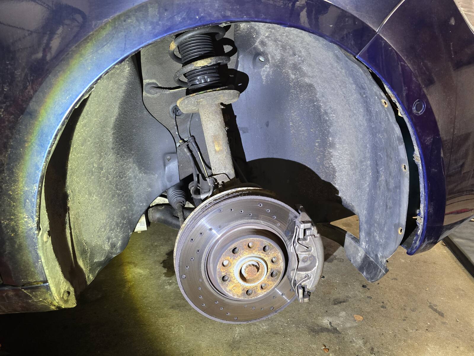

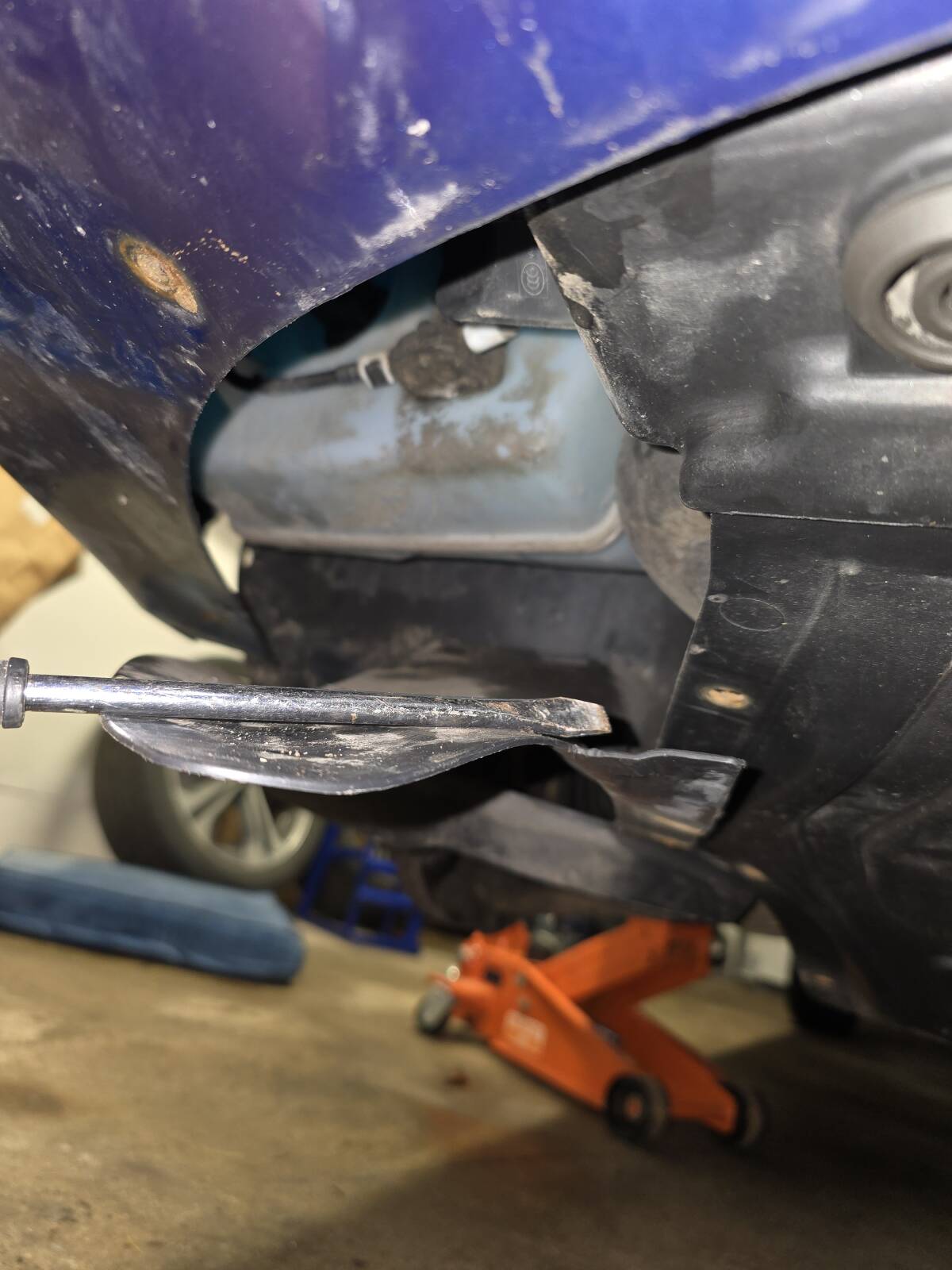

Jag har plocket bort höger framdäck. Skruvat loss skruvarna till hjulhuskåpan. Kåpan är en enda enhet och går därför inte att plocka av utan att behöva ta bort stötdämparen. Under fronten vid dimljuset har jag även lossat på hjulhuskåpan. Där får jag in en hand men kan inte se vad jag gör. Är jag tvungen att montera ner hela fronten för att kunna byta spolarpump?https://www1.garaget.org/gallery/images/243/242965/242965-613a562f5e6577abe5ef535b0cc4e591.jpg

Lossa slangarna och kontakten som sitter upptill och dra pumpen uppåt! Då lossar den från behållaren!

Med tanke på att bilen inte är så gammal så kan den vara från en generation bilar som det inte är meningen att man skall mecka med själv, vilket skulle kunna förklara varför det är så svårt att komma åt och lossa pumpen. Så var försiktigt när du försöker ta loss den.
