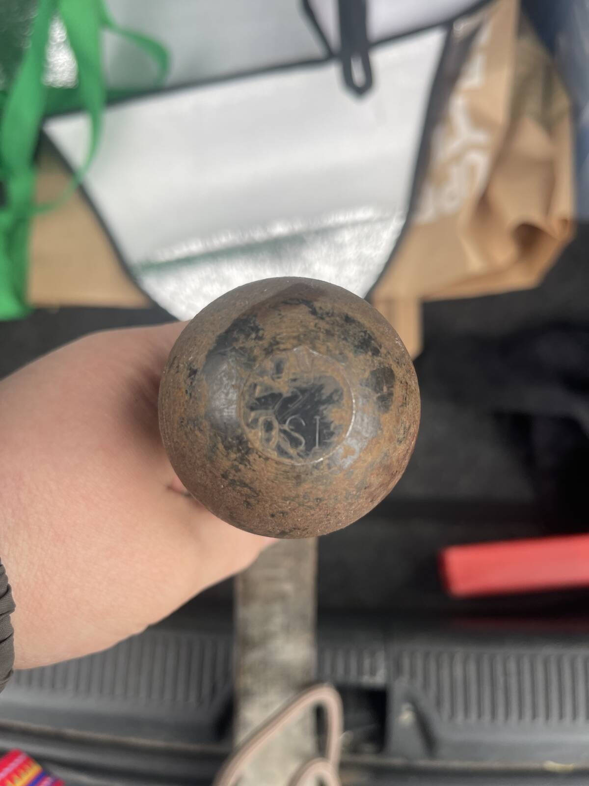

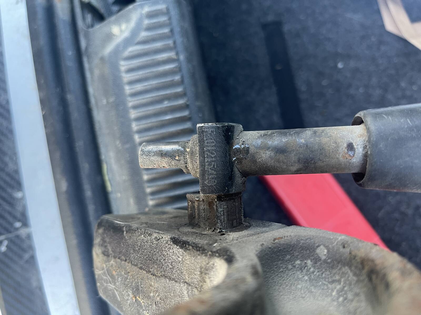

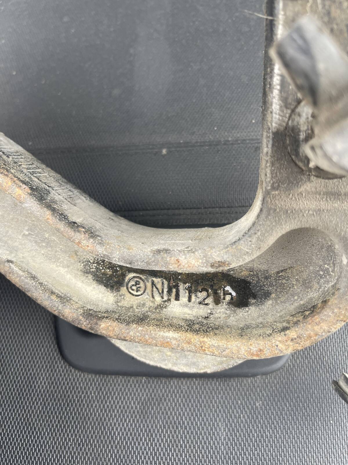

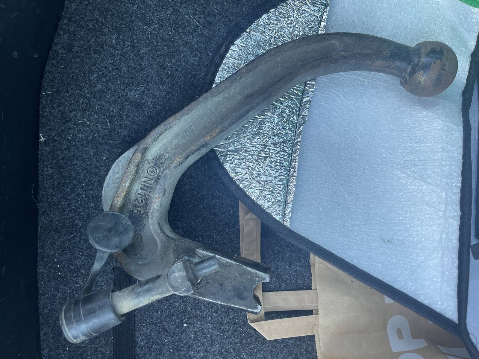

Hej!
Blev efterkontroll på bilen eftersom nyckeln gått av i låset till min avtagbara dragkrok.
Besiktningsmannen menade på att det är enkelt att ta ut och byta själv. Men då måste jag veta vilket märke och modell jag ska beställa och jag vet inte riktigt vilket av siffrorna som är behjälpliga för att hitta rätt dvs på kroken.
Bifogar bilder. Är det nån som vet utifrån det som kan ses vilket märke o modell jag behöver?https://www1.garaget.org/gallery/images/254/253182/253182-6c140095b3f1ef8c6e9863f4b20a485f.jpg
https://www1.garaget.org/gallery/images/254/253182/253182-5df63b8d5dc52bae8bd5b8e1c6e1f48e.jpg
https://www1.garaget.org/gallery/images/254/253182/253182-7d246df719b51243420a5b8538b97c3c.jpg
https://www1.garaget.org/gallery/images/254/253182/253182-cb91789e618de76507b72734c5544197.jpg
* Voff voff *
11 378 Inlägg
16 maj
Något som underlättar rejält är nog att berätta vilken bilmodell du har.
Det ser ut som någon Skoda eller VW möjligen?
The evening sun touched gently on the eyes of Lucy Jordan...
* Voff voff *
11 378 Inlägg
16 maj
Om det är en Skoda kan du kanske ha nytta av min gamla tråd där jag hade exakt samma problem på en Octavia RS.
https://www.garaget.org/forum/viewtopic.php?id=330792
6 058 Inlägg
16 maj
Ser ut som en Skoda Octavia mk2 dragkrok.
Bara åka in på närmsta Skoda-ÅF och köpa låssats, kostar runt 200kr om jag minns rätt.
