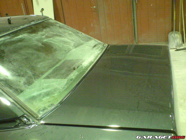

Idag stötte man på patrull och såg att mina utslipningar och slipgrunden va för dåligt på huven och därav en massa gropar, så får höra med våran lärare va som kan göras hmm kanske måste lacka om hela huven men det får jag väl göra så den blir slät och fin..

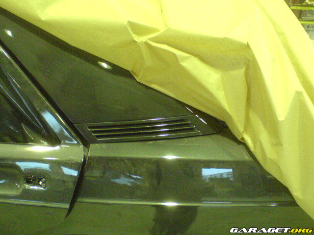

http://www.garaget.org/gallery/archive/24769/208686_zf7ndw.jpg

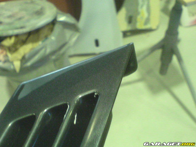

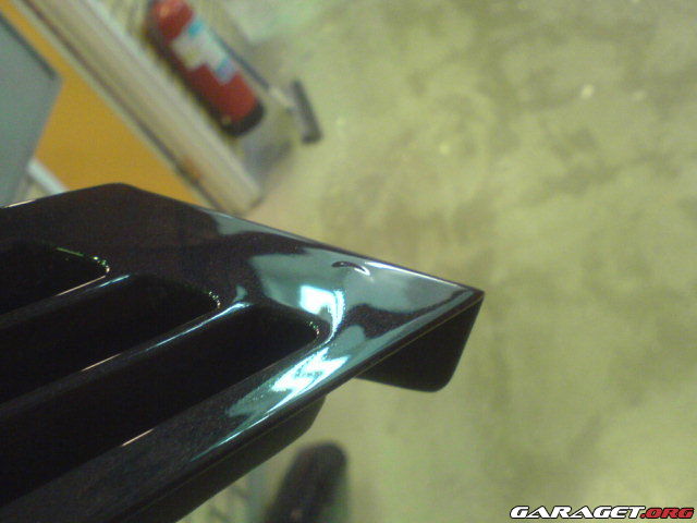

Luftintagen blev hängandes igår när jag klarlackade så då vart det en liten rinning.. men den ska våtslipasbort och sedan poleras..
http://www.garaget.org/gallery/archive/24769/208690_rkh9pj.jpg
Och där va den borta, det kan inte bli 100% när man våtslipar bort en rining för jag vill ju inte gå igenom till färgen under.. så "Kullen" på rinningen är borta och det syns inte så mycket längre..
http://www.garaget.org/gallery/archive/24769/208694_k8poaa.jpg
Testmonterat = Perfekt smile

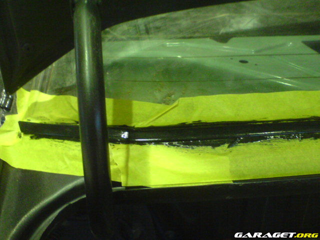

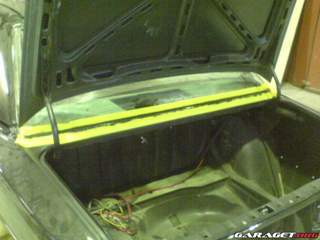

Penslade även på lite färg på listen under bakrutan, såg så attans blek ut ju tongue
http://www.garaget.org/gallery/archive/24769/208700_92p47z.jpg
Listen lite målad.. blev en svart matt färg..
http://www.garaget.org/gallery/archive/24769/208701_16ftc1.jpg
Nyss pålagd färg på listen, blir mer matt senare när den torkat..

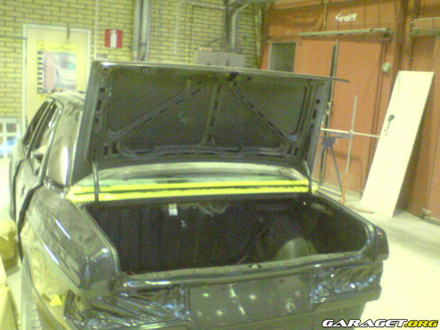

Lite bilder på bilen utan maskering bak och den ny målade listen ovanför bagaget..
http://www.garaget.org/gallery/archive/24769/208704_rarbxi.jpg

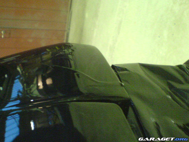

En av de "små" rinningarna på bilen, men de ska åtgärdas så bra som möjligt..
