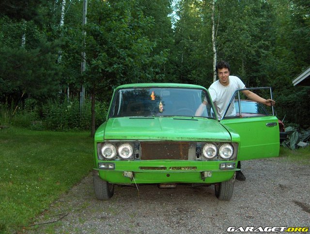

Gjorde i ordning framdörrarna, blev tvungen att flytta handtagen 13,5cm bakåt så jag får 6,5":orna och rymmas tongue
LADA Turbo-Vaz:en Turbo ryssen

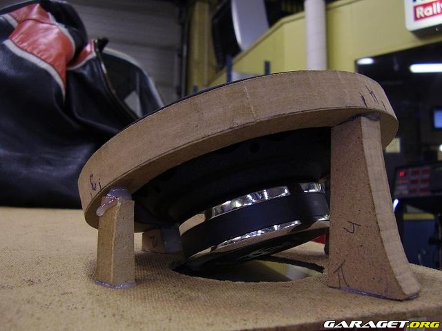

Lite bilder på de nya dörrpaffen som jag håller på att bygga.
först limma in mdf kransen i rätt vinkel
https://www1.garaget.org/gallery/archive/54388/426993_oxest1.jpg
Högtalaren sitter perfekt, skulle den komma längre igenom skivan skulle det ta i i plåten i dörren. (trångt)

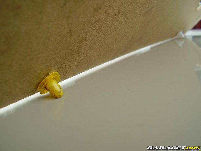

Även lite plastklips skulle monteras smile
https://www1.garaget.org/gallery/archive/54388/426996_o016j6.jpg

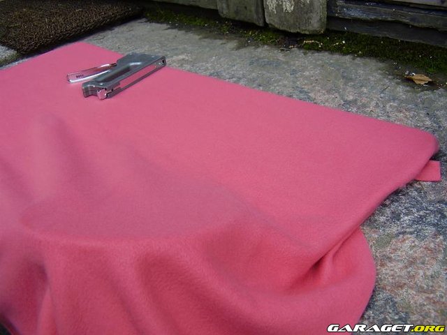

Slängde dit lite flistyg och limmade med 3M`s spraylim, Jävlit bra lim, REKOMENDERAR
https://www1.garaget.org/gallery/archive/54388/426997_b7wiwl.jpg
Så spände dit tyget och stiftade fast så jag fick rätt form på det hela, hade lite tråkit medans jag väntade på att andra sidans lim skulle torka så jag tog tuschen och disignade lite tongue
