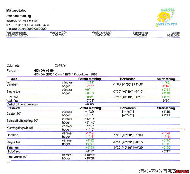

Äntligen är hjulinställningen gjord!
Det tog cirka 10 minuter att komma upp på rampen innan han
kunde sätta igång...trots att han satte plankor under...
bilen är ganska låg, vilket han sa med smile det var på gränsen
att det gick... fronten höll på att ta emot... inte mycket markfrigång
där inte...
Slipper nu att få lika mycket däckslitage, och massor av andra saker
som påverkas på bilen.
Värdena:
https://www1.garaget.org/gallery/archive/7118/631704_d5yzcf.jpg

vad fick du betala för en hjulinställning?
Han körde med laser eller ?
3 968 Inlägg
23 april 2009
#93
Betalade 595 kr för hjulinställning, laser japp.. smile
