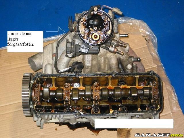

Kolla på dom här två grejerna.
Förgasarfoten. Brukar oftast bli sliten och gå sönder.
http://www.garaget.org/gallery/archive/26419/16727/26419-89116.jpg
Tempgivaren. Vet inte om din bil har en sådan men om den går sönder kan bilen vara svårstartad och går upp och ner i varv. Det går ej att se ifall den är sönder utan du märker det när du har bytt den.
http://www.garaget.org/gallery/archive/26419/16727/26419-89119.jpg
Hoppas detta hjälper dig en bit på vägen. Skulle vara bra ifall du lade upp bild på motorn.
