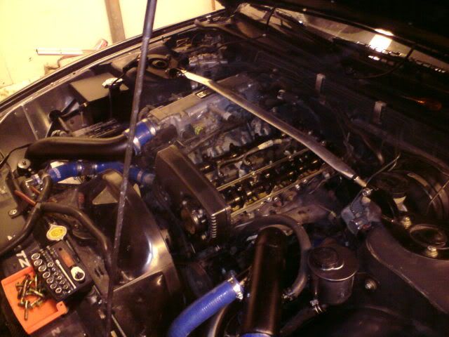

Ytterliggare en dag avverkad. Har mest gjort sånt som inte syns så mycket. Fick även hjälp med att få dit olja och vatten till turbon av chefsmeckan samt montera tillbaka avgassystemet, stort tack!

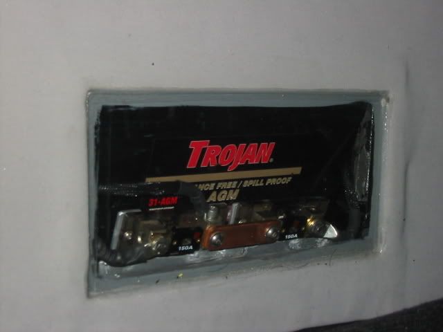

Missade att ta en bild på batteriet när det sitter på plats:
http://i199.photobucket.com/albums/aa229/jensclaudius/IMG_2931.jpg

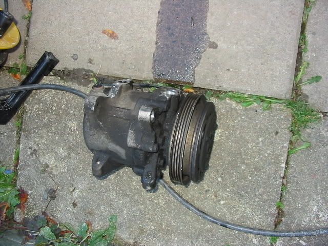

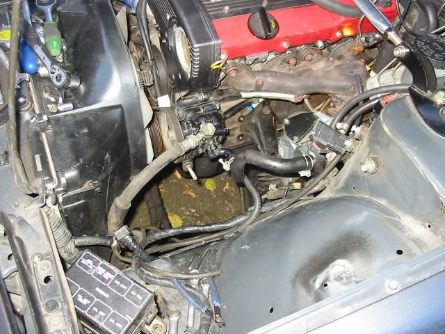

Plockade bort ac pumpen:
http://i199.photobucket.com/albums/aa229/jensclaudius/IMG_2922.jpg
http://i199.photobucket.com/albums/aa229/jensclaudius/IMG_2924.jpg

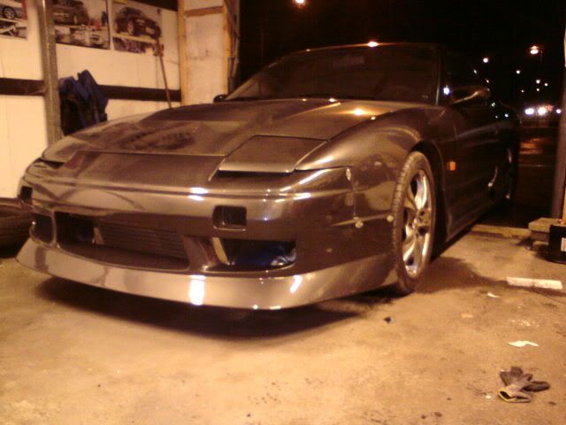

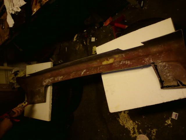

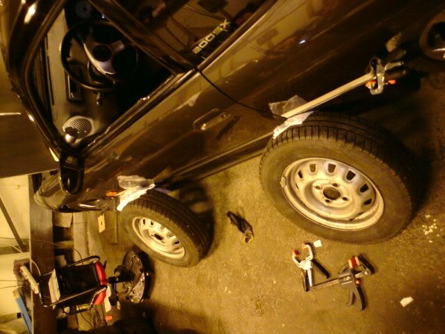

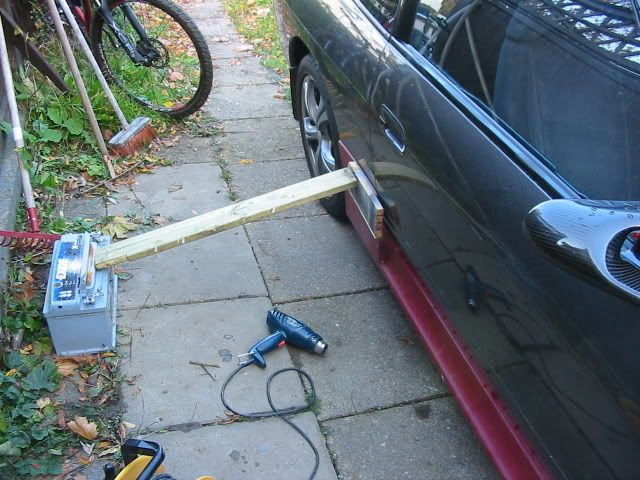

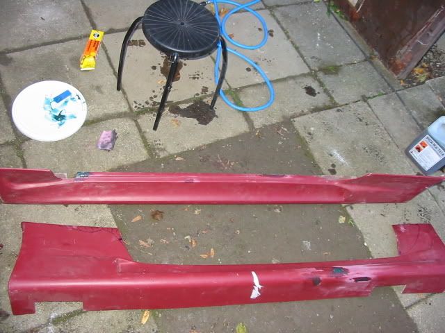

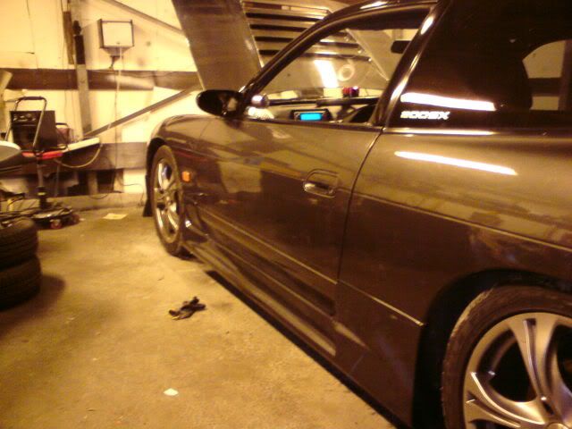

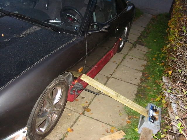

Inpassning av sidokjolar med halvdan passform, har värmt upp sidokjolen ordentligt så den mjuknat lite för att sne pressa till formen, minskade de största gliporna på 4cm till ca:1cm så nu ska bara sidokjolarna spacklas och slipas, limmet klarar av att hålla kvar dom efter inpassningen. La även igen de skador som fans med lite glasfiberspackel:
http://i199.photobucket.com/albums/aa229/jensclaudius/IMG_2923.jpg
http://i199.photobucket.com/albums/aa229/jensclaudius/IMG_2921.jpg
http://i199.photobucket.com/albums/aa229/jensclaudius/IMG_2926.jpg

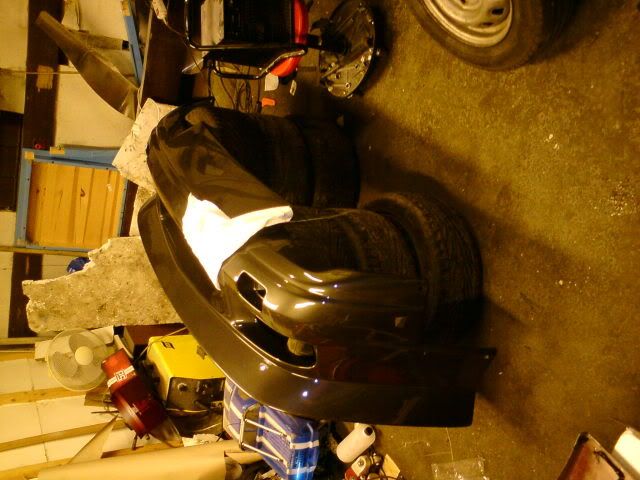

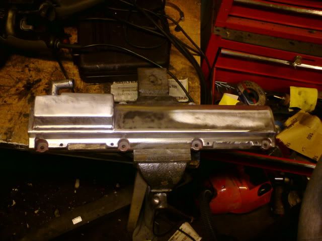

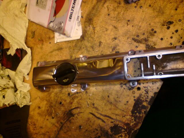

Så har nu avverkat ytterliggare en timme i garaget och fick iaf lite gjort.
Polerade vidare på burken samt drog även på lite färg på den, monterade tillbaka CASen, drog om lite el till en säkringsbox, tog bort fronten och lagade / förstärkte hörnen mot hjulhusen med lite glasfiber och polyesterplast.

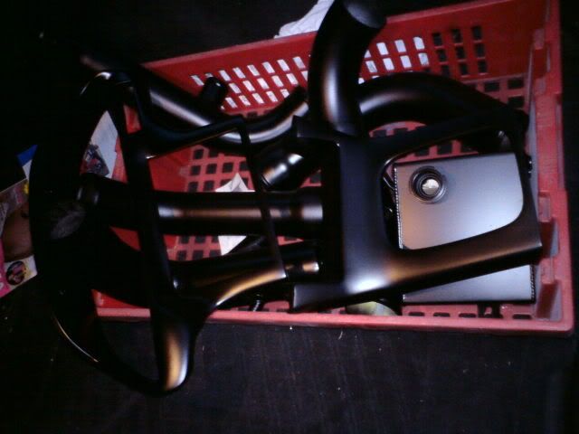

SÅ har avverkat ännu en helg och fått hjälp av GTR GREVEN:
Monterat lackade tryckrör, paneler, front, sidokjolar, fått ventilkåpor polerade, felsökt, bytt olja x2 m.m. inte en helt smärtfri helg men nu verkar allt lira inför SM nästa helg.
Låter bilderna tala för sig själva:
