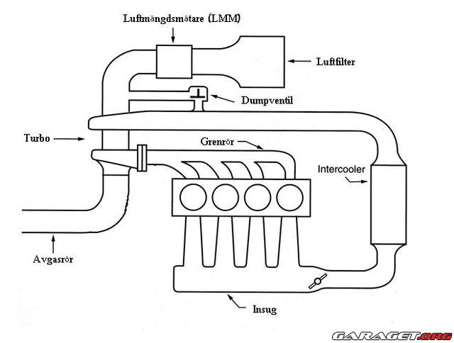

229 Inlägg
10 augusti 2007
Något liknande det här ser Proben ut i stora drag smile
http://www.garaget.org/gallery/archive/12506/130360_zc2cph.jpg
Dumpen sitter precis efter turbon...
Hur tror ni det går med luftmängdsmätarn (LMM)?
Det ska väl funka med öppen dump på en Ford Probe gt turbo?
Senast redigerat av Lusen (10 augusti 2007)
~ Lusen, the one and only ~
1 661 Inlägg
10 augusti 2007
Ja den funkar med lmm kommer ju att räkna fel och ge en aningen fet blandning när du dumpar.
