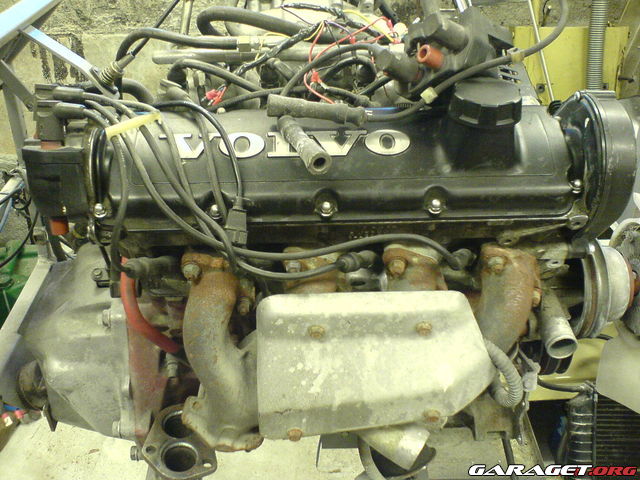

Kan någon hjälpa mig att ge en exakt identifikation av min b230. Är det en b230 f eller e? Motorn kommer från en 740 och har följande motornummer: 1000530.

brukar stå en lapp på kamrems kåpan gör de inte det på denna?
Jag byter bil ofta men man brukar ju säga att omväxling förnöjer
21 761 Inlägg
26 augusti 2007
Det där ser ut som en B230F, det är väl fuelrailen som syns ovanför insugningsröret.

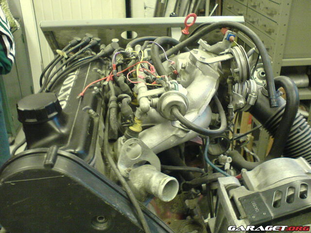

Vi tar en ur en annan vinkel så att ni är säkra... Tror själv att det är en f. Någon som kan ge lite info om den typ hkr 8v eller 16v? Har vart ifrån volvo ett bra tag så jag har ingen aning???

26 augusti 2007
Det är definitivt en B230F, man ser nu även tryckregulatorn på fuelrailen. Att det står 1000530 på motorn betyder väl bla att det sitter en 530 topp. Men jag kan inte så mycket om motorerna, andra ger säkert mycket bättre svar.
