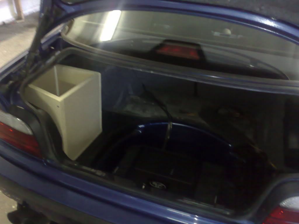

Här Provmonteras första sido lådan, lådorna ska ligga på 18 liter. Steget, ett Fosgate T3002 är redan monterat i baljan med en liten förhöjning i bakkant.

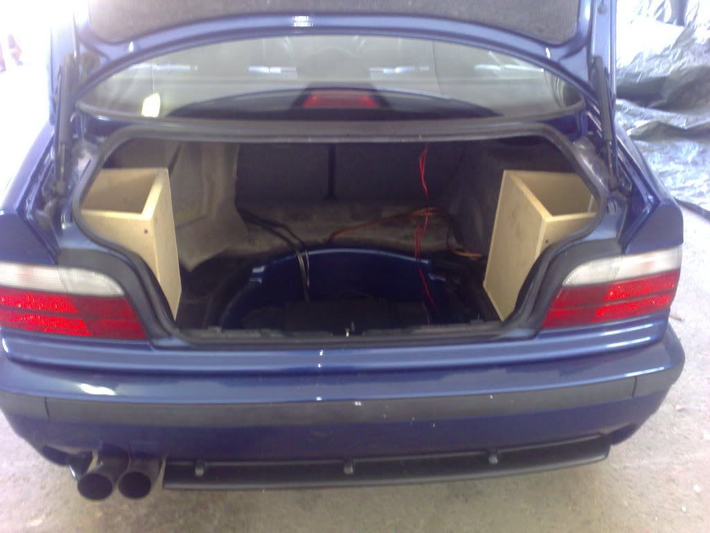

Här har sidolåda nummer två kommit på plats.

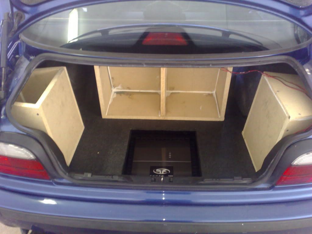

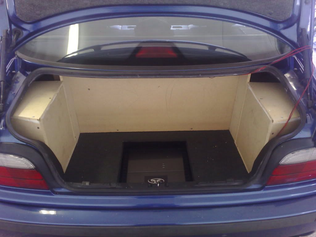

Nu har den stora lådan börjat ta form samt att golvet kommit på plats.
http://i219.photobucket.com/albums/cc91/Frippe_album/20070806081.jpg

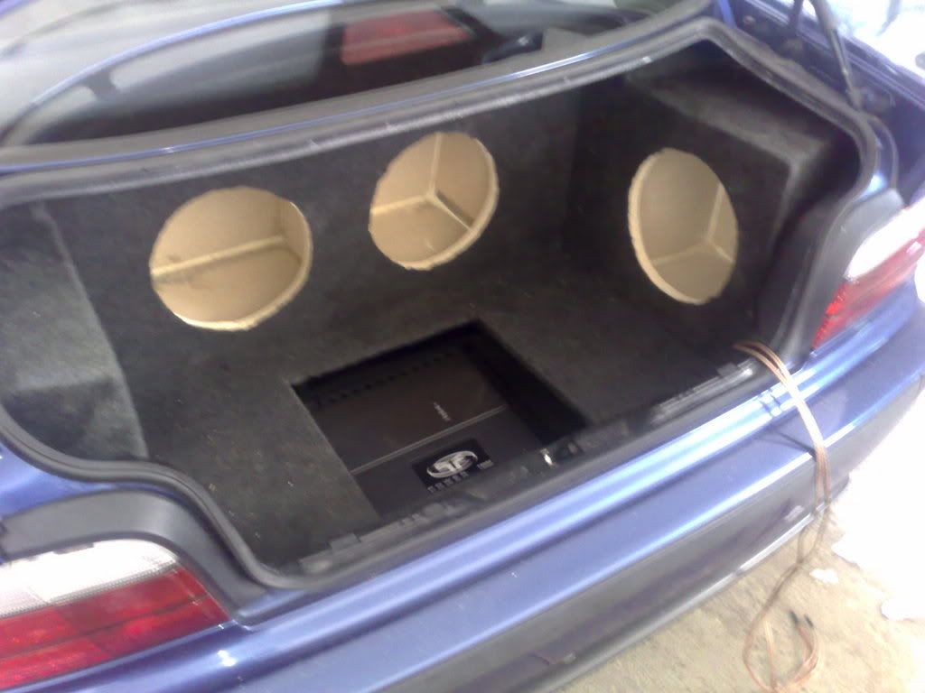

Alla låor är ihop satta, bara håltagning för basarna kvar.
http://i219.photobucket.com/albums/cc91/Frippe_album/20070807082.jpg

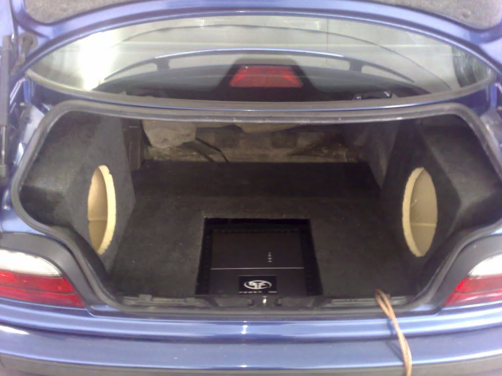

Sådär, Sidolådorna är klädda och hålen är uppsågade.
http://i219.photobucket.com/albums/cc91/Frippe_album/20070811083.jpg

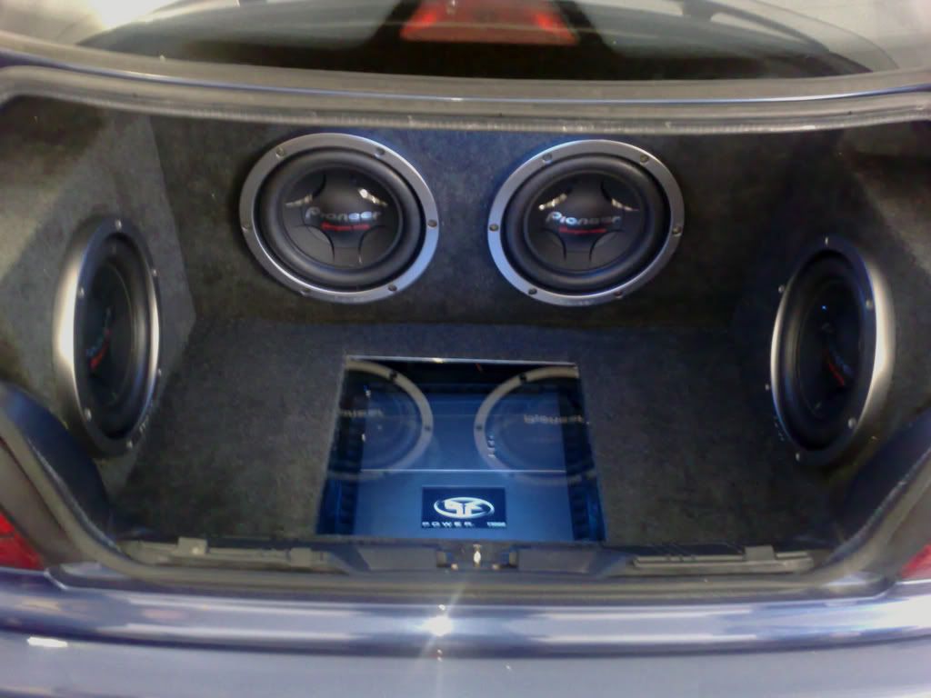

Då var det färdigt, tog ca 35 timmar totlat. Glaset är på plats samt alla lysrör monterade. Allt spelar mycket bra big_smile
http://i219.photobucket.com/albums/cc91/Frippe_album/20070817101.jpg

Jag förstår inte helt vad du menar men dessa basar har dubbla talspolar på 2 ohm så du kan välja 2 eller 4 ohm, jag har kopplat alla i 4 ohm så jag lastar ner steget till 1 ohm. smile
steget ska leverera ca 900 rms och det driver dessa basar otroligt bra.

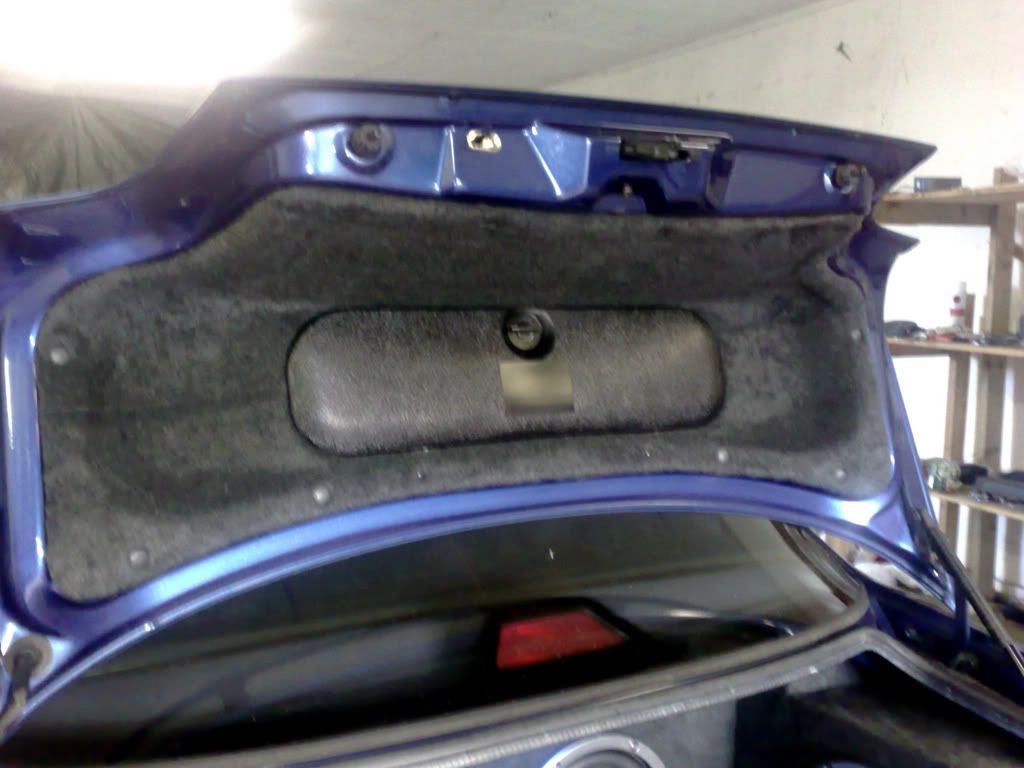

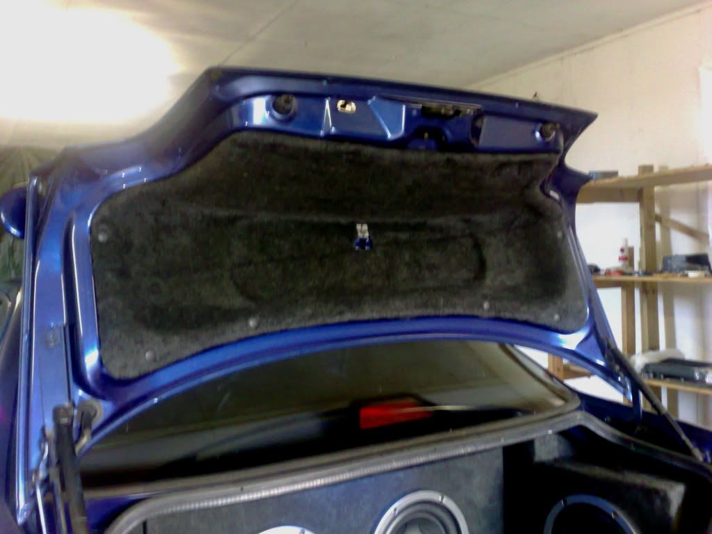

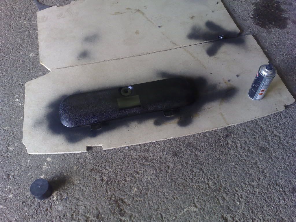

Idag fortsatte jag med att klä om insidan av luckan, passade även på att lacka om verktygs hållaren svart. ser lite blankare ut på bild än i verkligheten.smile Jag vart nöjd med resultatet.
Total tidsåtgång : ca 2 timmar.
Plockat bort.
http://i219.photobucket.com/albums/cc91/Frippe_album/20070818103.jpg
Nu gick det lite fort och jag glömde fota tongue .... men tyget är på plats.
http://i219.photobucket.com/albums/cc91/Frippe_album/20070818105.jpg
Lackar verktygs hållaren.
http://i219.photobucket.com/albums/cc91/Frippe_album/20070818106.jpg

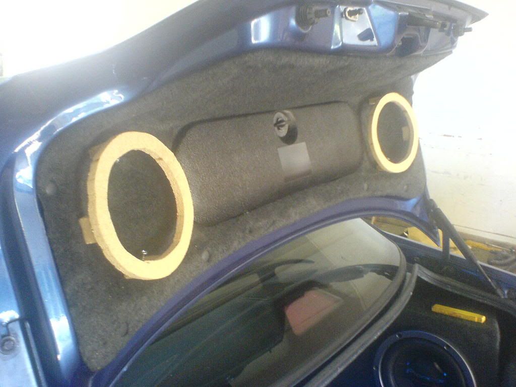

19 augusti 2007

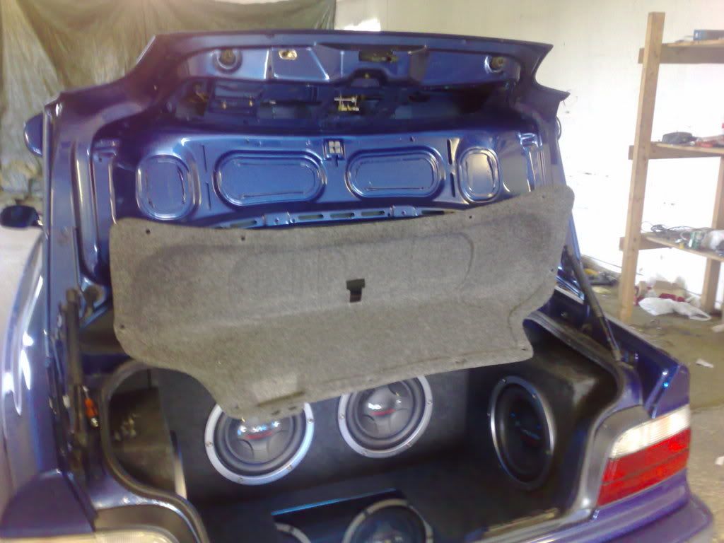

Nu har nästa steg påbörjats, montering av två st 6.5" högtalare i luckan.. Idag fixade jag ringarna och provmonterade, dock uppstod ett problem genom att ringarna kommer väldigt nära baslådorna när man stänger luckan.
Jag får se hur jag löser detta. Här är iaf. en bil på dagens jobb.
