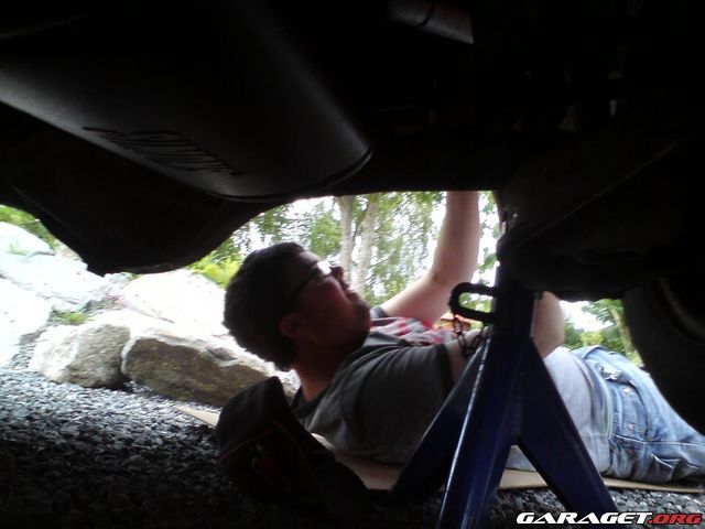

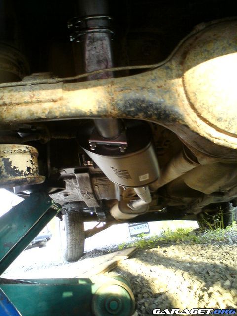

Update!
100807
Blir en bildbomb till uppdatering detta, plus förhoppningsvis ett fungerande filmklipp som bonus smile
https://www1.garaget.org/gallery/archive/19631/976004_5i8iod.jpg
[Taget 100807]*..ja här liggar man och jävlas..*
https://www1.garaget.org/gallery/archive/19631/976005_z219bj.jpg
[Taget 100807]*..och var det inte jag så var det Björn..han kämpade tappert..*
https://www1.garaget.org/gallery/archive/19631/976006_7tjitl.jpg

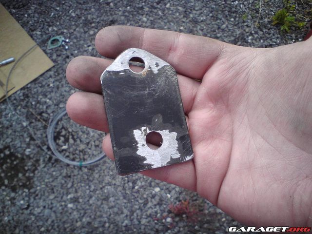

[Taget 100807]*..blev till att göra en ny hållare till upphängningen på mitten..*
https://www1.garaget.org/gallery/archive/19631/976007_wcvpp0.jpg

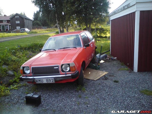

[Taget 100807]*..kvällen gjorde sitt intrång men vi fortsatte..här var det dock på sluttampen..*
https://www1.garaget.org/gallery/archive/19631/976008_p8mv8k.jpg
[Taget 100807]*..och så här blev det. Efter väldigt mycket om och men så tar det inte längre i bakaxeln...men dessvärre tar det i bak i en balk i stället. Men..det får man se över nästa gång..nu sitter det där i alla fall!*
Och videoklippet!
[video]http://www.garaget.org/video/t1xiblseo4u3[/video]

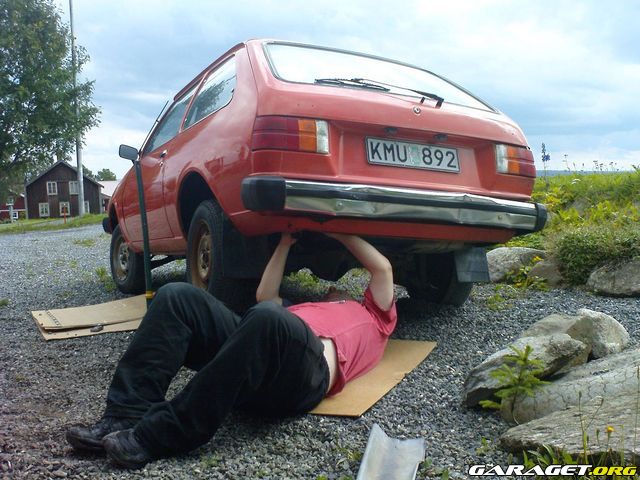

kanske ska ta å skriva lite text till alla bilder i inlägg #207 tänkte jag
(kan ta bort de här om du misstycker lars är ju din tråd)
Avgassystemet tog som sagt i bakaxeln när den stog på hjulen, så detta krävde en närmare inspektion.. där vi
kom fram till att avgassystemen var lite för långt så att bakaxelkröken hamnade för långt bak, vilket
resulterade i att ja.. de tog i tongue så anslutningen mot simon burken å röret kapades av en liten bit var och
sattes sedan ihop igen monterades för 200 gången under bilen. Men tro ni de funka?... Ne självklart de inte
skulle göra de. så de va å krypa lite längre in under bilen och kolla och då kom vi/jag fram till att
avgassystemet satt för långt ner så ett nytt fäste var tvunget att tillverkas, vilket ni kan se i bilden upptill.
Gamla fästet ä sparat och undanlagt då de inte riktigt behövs nå mer, jaha.. dit me fästet och upp me
systemet för att komma fram till att de inte passa "suck" nu heller :p så fram me släggan å massera röret lite
så de smalna av lite där de låg mot bakaxeln och sen upp me systemet igen för att komma fram till att klammerna måste vridas på som sitter i bakaxelkröken.. och sen ner me bilen igen.. och kolla. Lyckan var total de tog inte i! "lars dansade av glädje" :p tog ca 7h att få till dock.. så nu är de som AirOne skriver bara ändröret som tar i en balk längst bak som ska justeras lite sen då jävlar är avgassystemet klart smile bild på min fina upphängning kanske kommer om lars orka ta kort på den nästa gång han far å skruva

Om man ska uppdatera lite om läget så har jag inte varit dit nu på ett par dagar.
Men det kommer. Efter att det hela blev nerplockat - för miljonte gången? - så blev det även ett lager med färg på igen, samt att jag även modifierade biten av röret som går vid balken, snett ovanför bensintanken, så att det förhoppningsvis inte ska ta i något när man startar eller stänger av.
Nästa gång jag är dit så skall fästet lackas och allt monteras smile

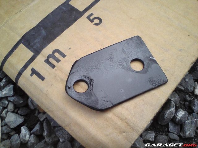

Update!
100814
ÄNTLIGEN lite framgång. Hade isär avgassystemet för att det skulle vara enklare att montera. Väl under bilen så..gick det väl någorlunda smärtfritt. Ett par svordomar eller två hjälpte till för att det skulle gå dit. Det och att flickvännen höll mig sällskap smile
https://www1.garaget.org/gallery/archive/19631/979392_emxz2l.jpg
[Tagen 100814]*..så här blev främre fästet till upphängningen..modellen påhittad av Björn smile Lackad och klar..*
Väl på plats med alla upphängningar så konstaterade jag att det tog i balken längst bak likt förb..så jag låg en stund och funderade. I stället för att plocka ner allt igen så blev det att man la sig och vred lite på rören. Ändrade lite här och där..och..ja det blev bättre faktiskt.
Drog till alla bultar igen..sänkte ner..och..tamefasen..det tog inte i nånstans!
Efter en värdig provtur med olika former av tester så blev det även konstaterat att det inte tog i nånstans när man körde heller. Eller belastade fjädrarna i gupp och liknande. Och inte blev det nåt högre ljud heller, även fast det är tvåtum. Men jag tror böjen och framförallt ljuddämparen som gör mycket.
