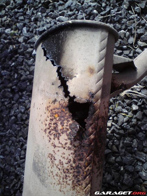

Nästa steg blev till att man la sig halvt under bilen och spanade in avgassystemet. Visserligen var det sagt av den lokala verkstaden att "den bakre ljuddämparen" var rostangripen och hade hål i sig, men lika bra att byta ut hela vägen tror jag.
Nåväl. La mig bak och kollade upp...och inte fan fanns det nån bakre dämpare där?
Kikade vidare medels följde röret in över bakaxeln och jaha...där satt den bakre dämparen. Och nog hade den ett extra hål i sig, ja det hade den tongue

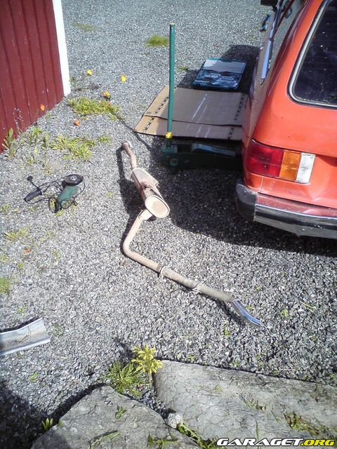

[Taget 100620]*..så ser främre delen av avgassystemet ut. Mindre fräscht men inte genomborrat med hål i alla fall. Får se hur mycket som sparas..*

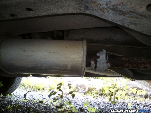

[Taget 100620]*..och här är första ljuddämpare, modell mindre. Efter den är det tätat av någon med något sorts klet..mindre snyggt men säkert fungerande. Denna skall nog dock väck också..*

[Taget 100620]*..och så här såg sista ljuddämparen ut...den ska definitivt bytas..*

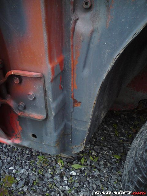

https://www1.garaget.org/gallery/archive/19631/954604_81lm9x.jpg

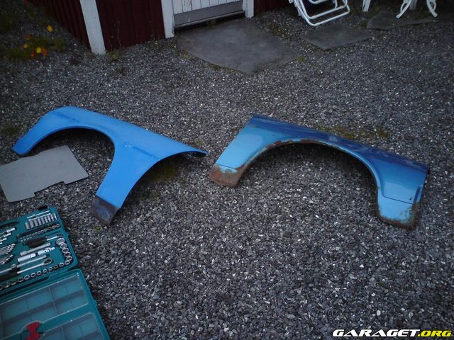

[Taget 100623]*..då var framskärmarna lös..igen då..*
https://www1.garaget.org/gallery/archive/19631/954605_x3uwe6.jpg
[Taget 100623]*..min "rostlagning har klarat sig rätt okej sen sist jag såg den..*
https://www1.garaget.org/gallery/archive/19631/954607_5l42aj.jpg
[Taget 100623]*..närmare bild på rostlagningen..*
https://www1.garaget.org/gallery/archive/19631/954608_6fxqyn.jpg

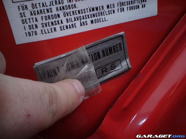

[Taget 100623]*..se där var färgkoden på bilen..med skyddsplasten fortfarande på..haha*

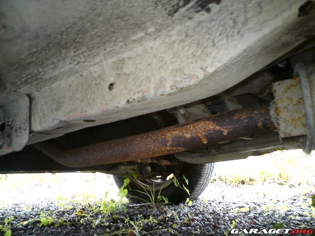

https://www1.garaget.org/gallery/archive/19631/954613_r8ar0j.jpg
[Taget 100623]*..en bild på hela systemet, efter första burken..*

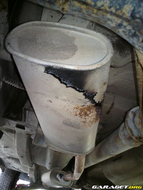

https://www1.garaget.org/gallery/archive/19631/954612_nbra19.jpg
[Taget 100623]*..och där var avgassystemet löst också. Och se där..den burken har sett sina bättre dagar..*

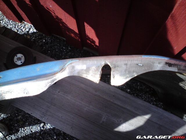

[Taget 100623]*..och det sista jag gjorde var att slipa bort ytrosten från framskärmen..resultatet blev ju i alla fall bättre än vad det var förut..*
