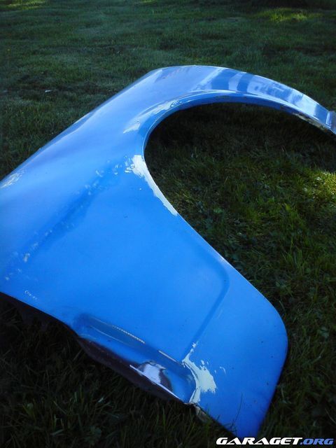

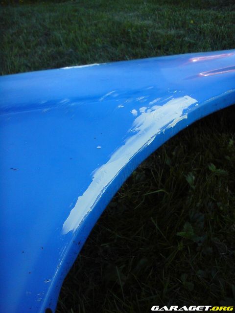

Idag blev det ryck med framskärmarna. På med slipskivan på kapen och svisch sa det så for ytrosten all världens väg. Det positiva var att ja..rosten försvann ju. Det mindre positiva var att det gjorde delar av skärmen också..
https://www1.garaget.org/gallery/archive/19631/957351_ai5dto.jpg
[Tagen 100702]*..efter slutlig nedslipning och första lagret med superseriöst lagd spackel..*
https://www1.garaget.org/gallery/archive/19631/957353_p2eenx.jpg
[Tagen 100702]*..ser ut som glass på bilderna men det är spackel..*
Den ena skärmen duger alldeles utmärkt - den på bilderna - den andre är det värre med. Vete sjutton hur jag ska göra med den. Antingen försöka få tag i en "ny"..vilket inte alls är så superenkelt. Eller försöka svetsa dit nya bitar.

Hehe, så du har lite slipjobb framför dig du med smile Förresten, använde du någon grund alls innan du spacklade?
Mvh Tommy
Jo jag har ju det. Ehm..nej? Fasen..man kanske skulle ha haft nåt roststoppmedel också?

Ok, tyvärr måste jag säga den klassiska frasen "gör om, gör rätt". Det kommer börja rosta rätt snabbt igen om du har spackel direkt utan grund. Finns visserligen några typer av spackel som inte kräver någon grund men kräver att man rengör mycket ordentligt och får bort absolut alla rostporer.
Jag använder på plåtrena ytor;
Rost omvandlare (som även ska fungera som grund)
En typ av rengörningsmedel, kommer inte ihåg namnet på den.
CRC Zink kallgalv som grund
Spackel (PP100 oftast)
Sen grund igen.
Mvh Tommy

te_wik Aj fan. men det är bra ändock att du säger hur det ska vara, för en som inte har en blekaste aning så är det väldigt nyttigt att få reda på.
Men jag funderar på en annan blandning, får se hur det blir i slutänden?
Spackel i botten. (Blev väldigt lite spacklat så man får väl säga att det är gammal lack i botten?)
Grundfärg av nåt slag.
Och sedan lacken på det.
Grejen är ju den att det är ju inte plåtrent där det inte är spacklat. Däremot där det är spacklat så var jag ytterst noga med att det skulle vara rent och fint innan spacklet kom dit. Står även i instruktionerna till spacklet att det går att använda på ren plåt..så..vi får se och hoppas att det går bra ändå smile

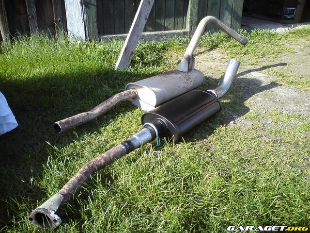

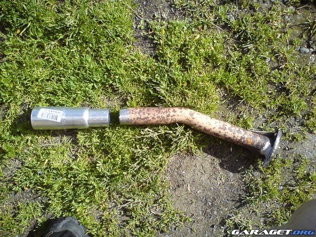

Idag stod det två saker på schemat. Ena framskärmen, och en åtmindstone "börja-titta-på-avgashistorien-och-klia-sig-i-huvudet-fas". Med solen högt på himlen så satt man igång med framskärmen.
Jag säger framskärmen, därför att den andre tror jag att jag ger upp. Den är nog bortom räddning, så en "ny" skall införskaffas.

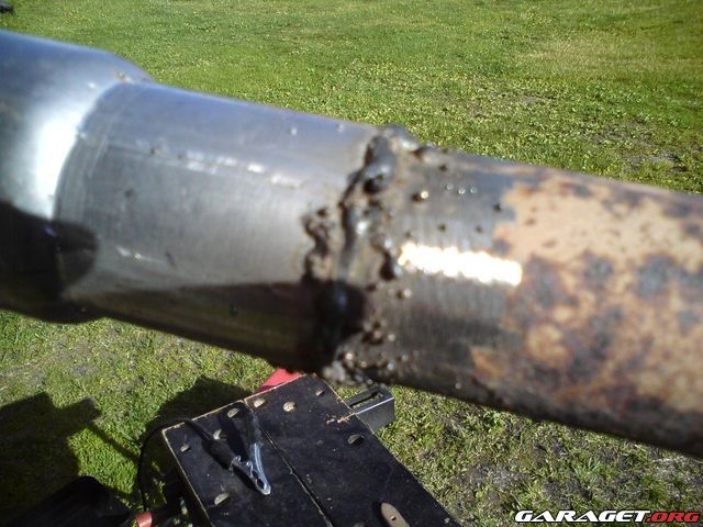

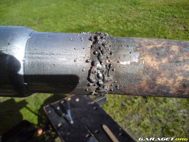

[Tagen 100704]*..och så här blev resultatet..hahaha. Syns verkligen hur novis man är som svetsare..här började jag..*
https://www1.garaget.org/gallery/archive/19631/958585_30s0tv.jpg[Tagen 100704]*..och här slutade jag svetsa. Synd att bilden blev dålig men blev faktiskt en rätt okej skarv..precis där i slutet. Resten ser förjävligt ut haha..*

Angående svetsarna så spelar det ju ingen roll hur dom ser ut, sålänge det är tätt så spelar det ju ingen roll, ingen som ser det under bilen smile Fint att du tar dig an en sådan fräsig kärra! Tummen upp!

Panzar_Audi Jo tätt tror jag att det blev i alla fall smile Lackade dessutom över skarven dels för att se om nåt smet in genom nån springa och dels för att det inte skulle börja rosta...och för att..jag har hört nånstans att man ska lacka över fort som fasen tongue

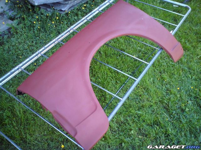

Då har man varit igång igen. Kom igång lite sent dock, men ändå fick man lite gjort i alla fall.
Började med att jag hämtade ut ett paket från Bussgods.
700 riksdaler inklusive frakt kostade det..smakar det så kostar det..
https://www1.garaget.org/gallery/archive/19631/960369_y5ytow.jpg
[Taget 100707]*..ett paket...vaaad kan det vara? tongue*

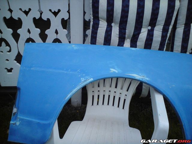

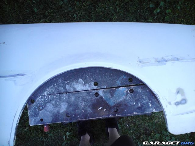

Paketet innehöll såklart den andra framskärmen, då den tidigare jag hade verkligen inte höll måttet. Rosten blev dess död, och förhoppningsvis så blir detta inte slutet för den nya. I alla fall inte än på ett bra tag!
https://www1.garaget.org/gallery/archive/19631/960373_jgl5jt.jpg
[Taget 100707]*...efter att listerna är borttagna och den "värsta" rosten är bortslipad..*

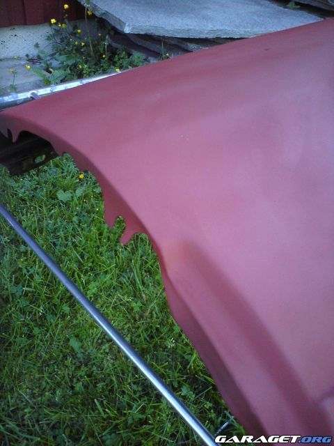

På den nya - vita - framskärmen så var det förvånansvärt lite rost faktiskt. Ett par kornstora fläckar efter att man hade gått fram med slipen, samt lite i flärparna på kanterna. Annars ingenting nämnvärt.
Känns väldigt bra.
https://www1.garaget.org/gallery/archive/19631/960375_8v36bt.jpg
[Taget 100707]*...och så såg det ut efter att ha spacklat och sandpapprat..*
https://www1.garaget.org/gallery/archive/19631/960377_xfglid.jpg

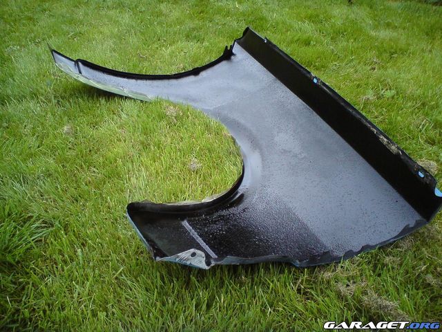

[Taget 100707]*..och så här blev den tidigare blå framskärmen, efter att den har fått en grundfärg..*
Grundfärgen förresten. Den köpte jag..ja där jag köper allt annat. Och den skulle duga gott till att ha som grund. Den var inte nödvändig i sig, men bra att ha. Visst. Visst. Jag hade det Te_wik berättade om i tankarna, allt det han använder sig av men nu blev det så här.
Skulle det börja rosta igen eller..ja om färgen ramlar av..då lämnar jag bort det helt enkelt.

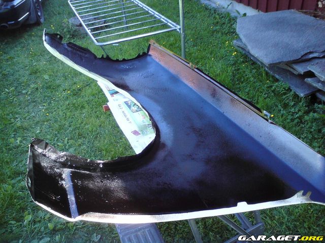

https://www1.garaget.org/gallery/archive/19631/960380_d1ojsz.jpg
[Taget 100707]*...lite närmare taget på resultatet med grundfärgen..*
https://www1.garaget.org/gallery/archive/19631/960384_8f4rkq.jpg
[Taget 100707]*..helt okej resultat tycker jag. Den tidigare blå framskärmen är nu nog redo för lack tror jag..*
Frågan är om man ska slipa ner grundfärgen en gång eller om man ska låta den vara? Den känns slät som den är men..aja. Vi får se helt enkelt.

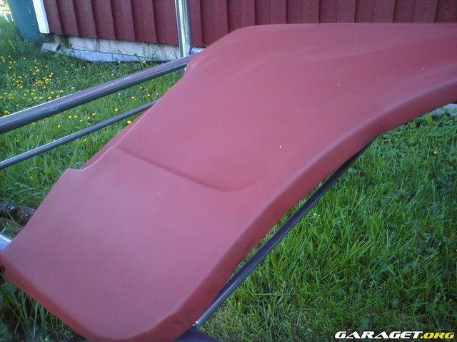

https://www1.garaget.org/gallery/archive/19631/960387_e1h7cz.jpg
[Taget 100707]*..och så fick såklart den vita framskärmen body på insidan..*
Snart så är båda framskärmarna alltså redo för lack. Och avgassystemet ligger och väntar på att snickras ihop. Kanske man gör ett jätteryck framöver, då tjejen ändå jobbar hela helgen? smile

http://www1.garaget.org/gallery/archive/19631/958580_0cm26e.jpg
Alldeles för lite ström och för mycket trådmatning...
Sedan, försök att lära dig tricket att sätta svetsen mitt på skarven och inte "centimetrar" brevid wink
Ett sådan där rör helsyr du rätt av runt om istället för att försöka punkta. Om du nödvändigtvis ska punkta så sätt då punkterna i varandra på rad mitt på skarven...
På´t igen, man lär sig av misstagen cool
Edit; Kör du med PP´s spackel är det vilket som om du har grund under eller ren plåt. Ska du grunda så lämna ytan minst 12 timmar innan spackel så är du garanterad från tråkigheter senare. Grunden måste nämligen avluftas helt innan du täcker den med spackel.
