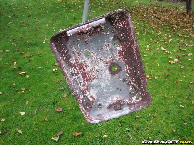

Blästrade batteri"lådan" idag på jobbet
http://www.garaget.org/gallery/archive/2968/164752_pyhlo7.jpg
Batteri"lådan" grundmålad

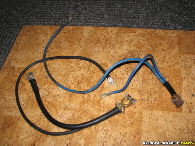

Dimmensionerade upp jorden från batteriet lite smile Den blåa kabeln är den gamla

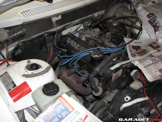

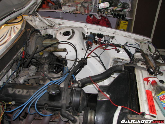

Har putsat bort en massa skit från motorutrymmet smile
http://www.garaget.org/gallery/archive/2968/164790_3vtt1k.jpg
Här ska det snyggas upp!

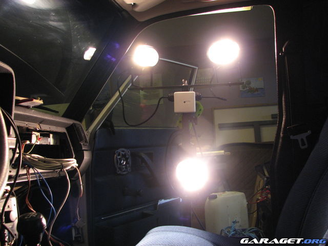

Arbetsplatsen smile

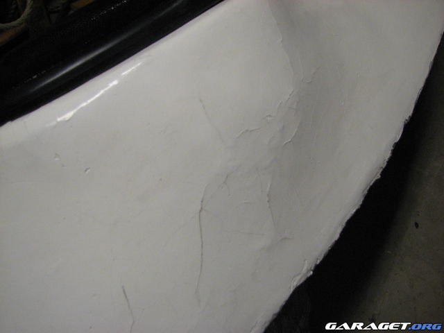

Anledningen till varför hatthyllan ska lackas om sad
http://www.garaget.org/gallery/archive/2968/164803_8os2zm.jpg

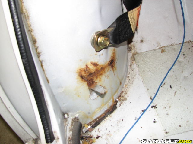

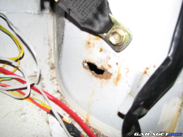

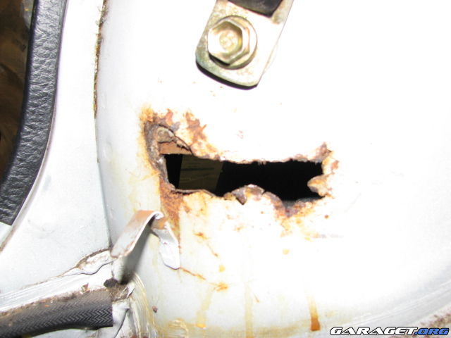

Och så dök min "bästa" vän rosten fram inte roligt
http://www.garaget.org/gallery/archive/2968/164814_lv8uz7.jpg
Blev ett ganska rejält hål efter att jag fått knackat lite. Svetsen som gäller här, blir en plåt inne och en på utsidan

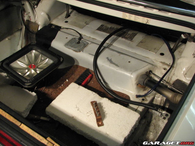

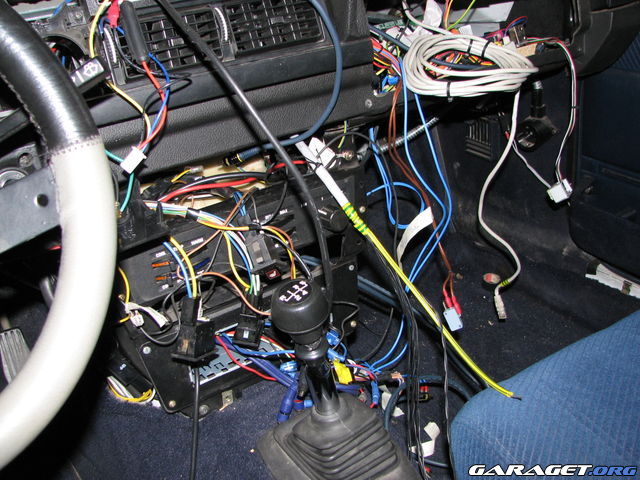

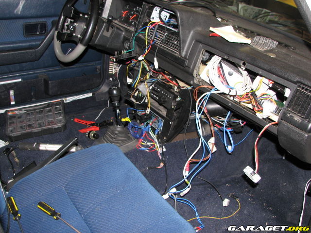

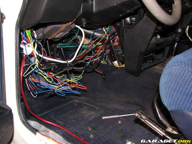

Lite kablar här bak med
http://www.garaget.org/gallery/archive/2968/164832_ur5pap.jpg
Och här ligger dagens arbete, blev lite kablar utrensat. Ska försöka återanvända det som går vid den nya installationen smile

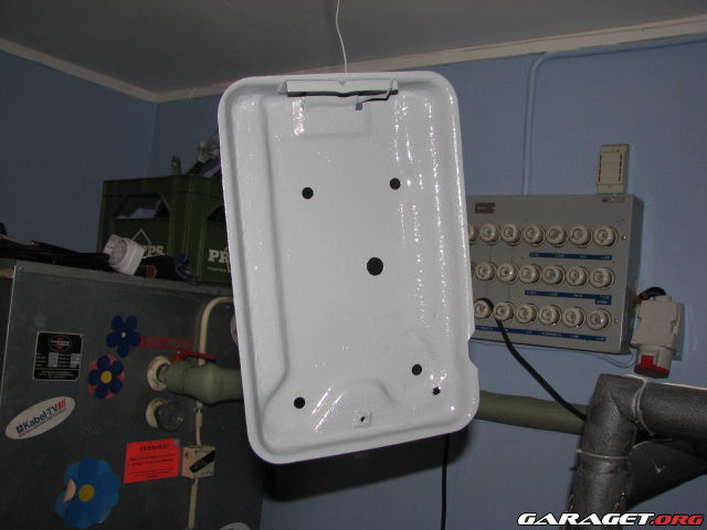

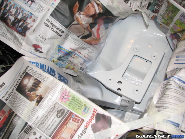

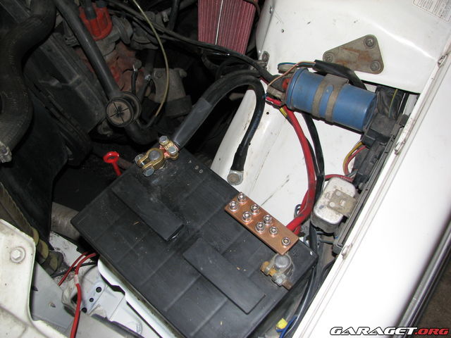

Har lackat batterilådan vit, lackade fästet i bilen med grudfärg, tog bort ytterligare kablar, monterade jordkabeln, plockade bort det mesta av mittkonsollen, förarstolen urplockad, drog om lågnivåkabeln och la den i mitten istället.
http://www.garaget.org/gallery/archive/2968/165315_atmox9.jpg
Batterilådan klar
http://www.garaget.org/gallery/archive/2968/165318_p45h6w.jpg

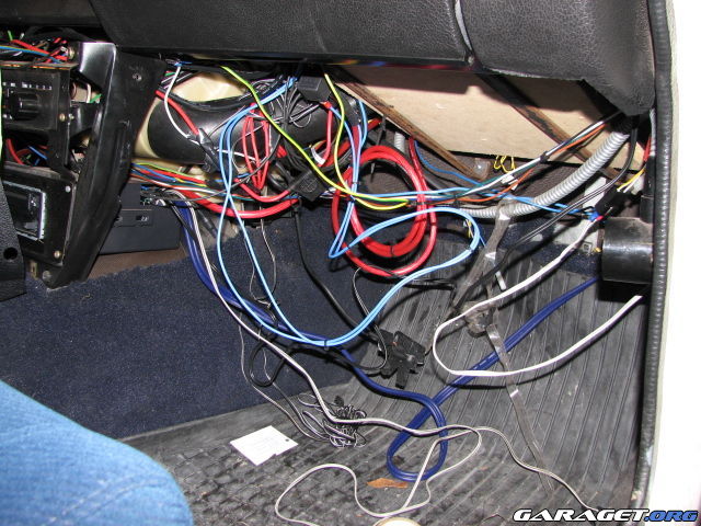

Lite kablar att greja med, men de flesta är borta nu smile

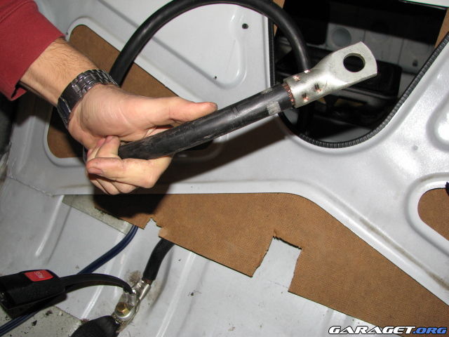

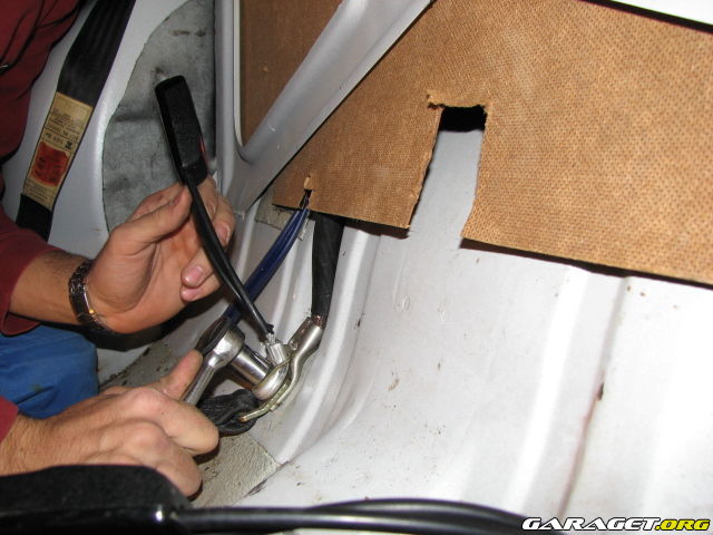

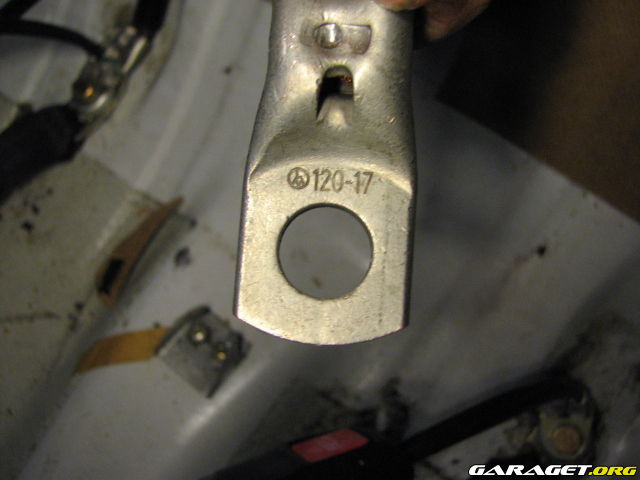

Monterar jordkabeln i bältesfästet
http://www.garaget.org/gallery/archive/2968/165321_093v6i.jpg
Ska vara rejäla grejer wink
http://www.garaget.org/gallery/archive/2968/165324_bhy1zh.jpg

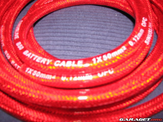

Tror ni arean räcker till ? big_smile

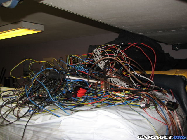

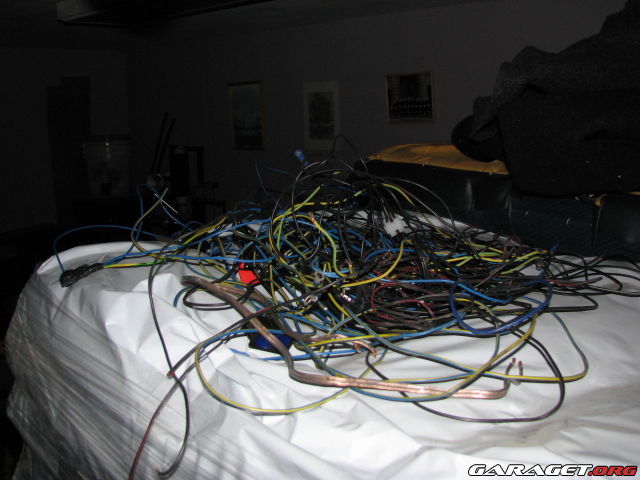

Börjar bli en liten hög tongue
http://www.garaget.org/gallery/archive/2968/165326_eaxsyi.jpg

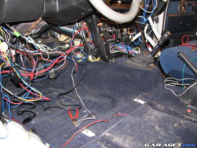

Funderar lite på hur jag ska göra, åter igen syns den lilla jordkabeln smile

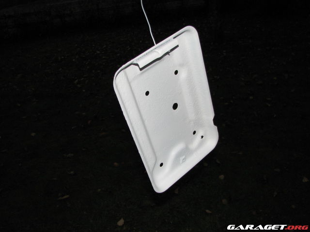

http://www.garaget.org/gallery/archive/2968/165708_vg71ta.jpg
Batterihållaren målad smile
http://www.garaget.org/gallery/archive/2968/165709_fmkdcw.jpg
Japp, då va det färdiglackat där. om jag inte lackar om hela motorutrymmet då vid ev. motorlyft/renovering/trimmning

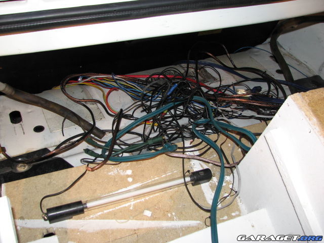

http://www.garaget.org/gallery/archive/2968/165710_alhnn9.jpg
Inte många kablar kvar nu, men dessa blir kvar där

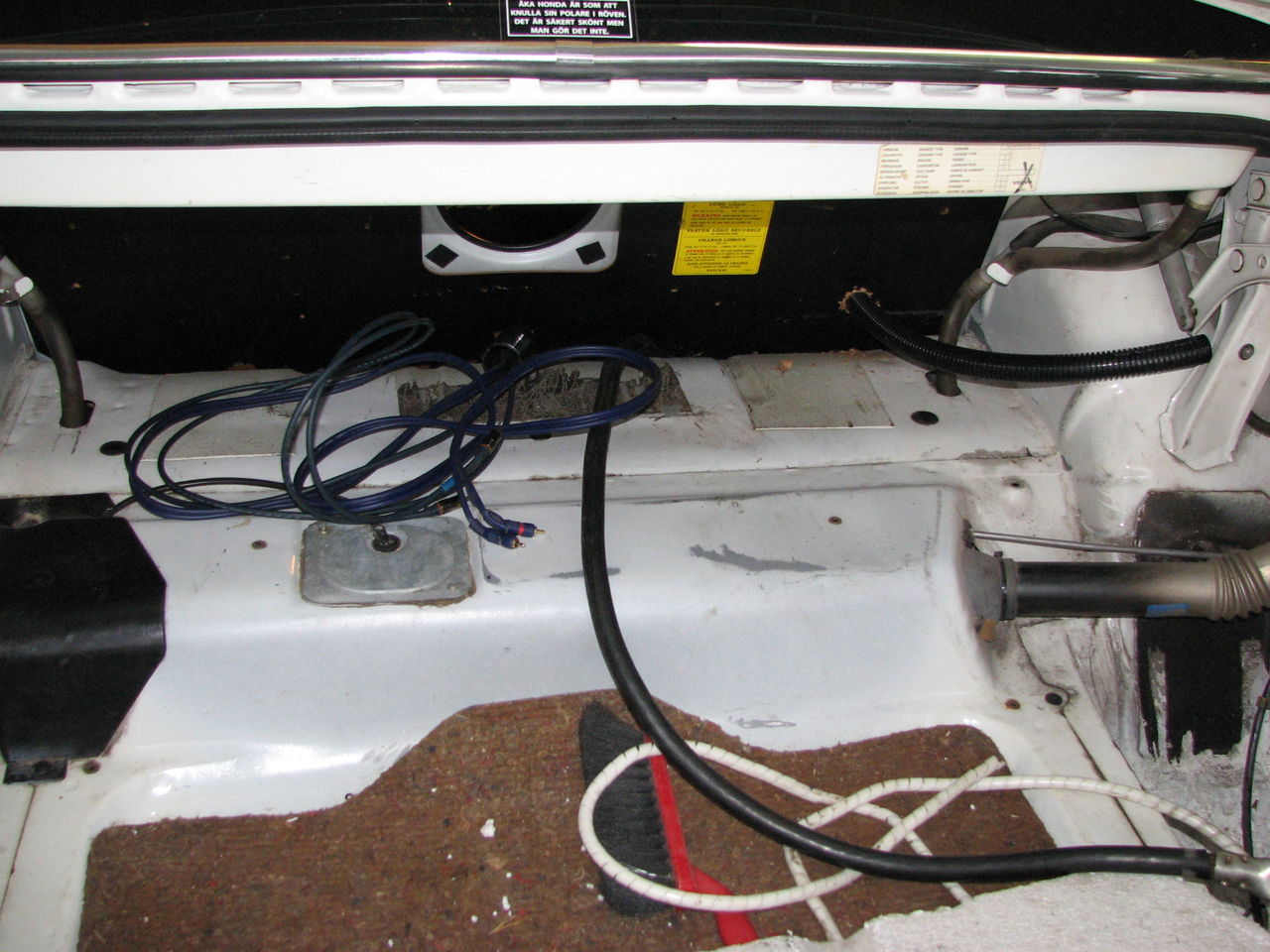

http://www.garaget.org/gallery/archive/2968/165711_o7sxpt.jpg

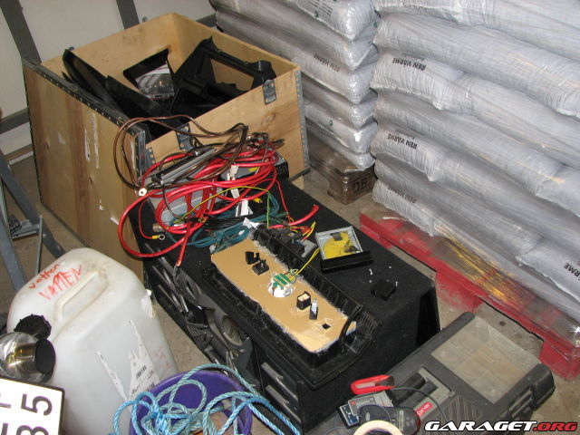

Samlat ihop lite av de viktiga grejerna på ett och samma ställe.. inte dåligt big_smile

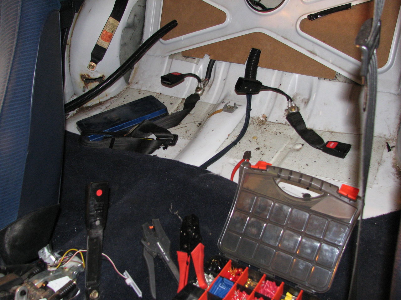

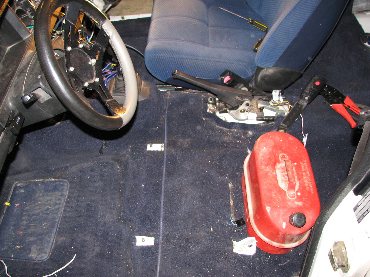

http://www.garaget.org/gallery/archive/2968/165713_a18ipw.jpg

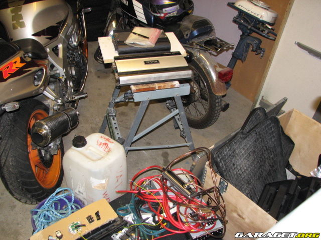

Arbetsplatsen, skönt å ligga vila i den nu när man kan sträcka ut benen smile

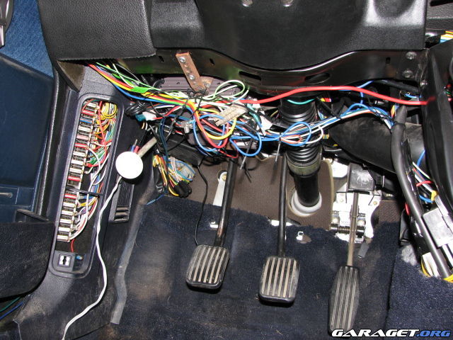

http://www.garaget.org/gallery/archive/2968/165714_pjz97q.jpg
Ganska mycke bättre ordning här nu, synd bara att jag inte kan ta bort mer nu. Flesta av kablarna går till centrallås och div. stereo m.m.
http://www.garaget.org/gallery/archive/2968/165715_0wdx61.jpg
Uppsamlingsplats för massa pengar tongue

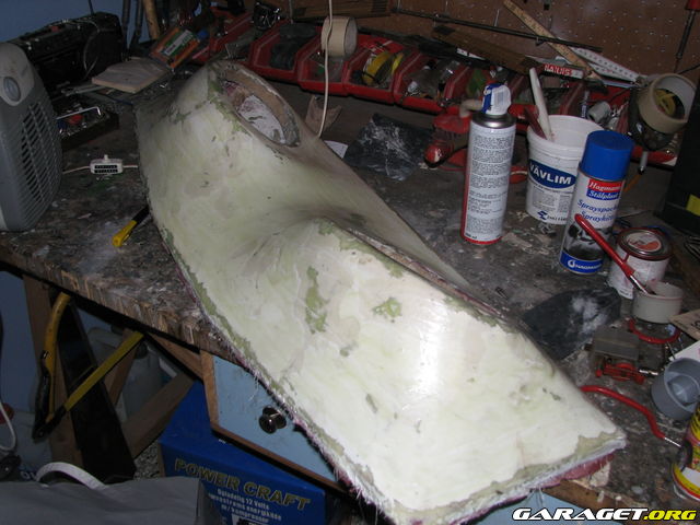

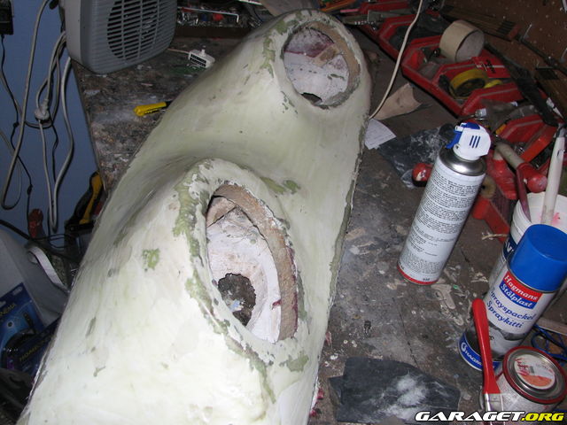

Och så slipade jag ner hatthyllan och drog på ett nytt lager med polyester.
Och nån bild:
http://www.garaget.org/gallery/archive/2968/166894_dcixio.jpg
Hatthyllan nerslipad och med ett lager polyester påpenslat

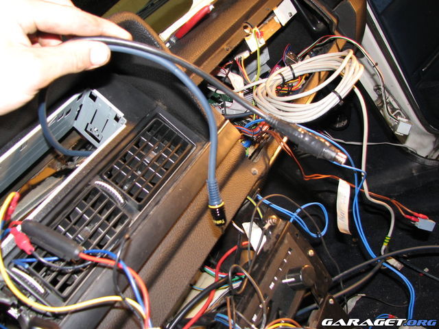

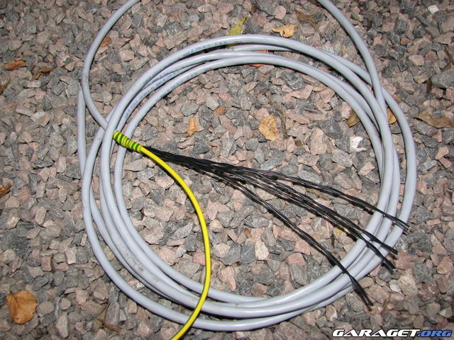

Uppdaterar lite till med bilder på vad som ska göras imorgon.
http://www.garaget.org/gallery/archive/2968/166974_pj5mml.jpg
Lite dyra kablar som ska fungera som bildkabel, dubbelskärmad om ja inte minns fel och med guldpläterade kontakter smile

Hehe, den "lilla" kabeln ska aggera kabel mellan jordpunkt (Bältesbulten) till en jordplint som ska sitta nånstanns där bak i närheten till slutsteg och batteri smile

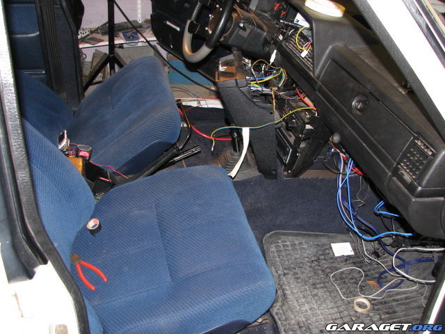

Städade lite i garaget, körde in bilen, drog videokabel från intstrumentpanelen bak till bagaget, skala upp mångledaren och la in den där den kommer vara, penslade på ett lager polyester till på hatthyllan m.m.
Och lite bilder då:
http://www.garaget.org/gallery/archive/2968/large/167532_u3v7k0.jpg
Skön stol är viktigt å ha när man kör bil smile
http://www.garaget.org/gallery/archive/2968/large/167533_usn30i.jpg
Flexslangen till höger ska 35kvadraten ligga i är det tänkt. I mitten har jag lågnivå och videokabel, och den lilla jordkabeln big_smile
http://www.garaget.org/gallery/archive/2968/large/167537_uj0dd6.jpg
Kabel"högen" i mitten är lågnmivån och de två videokablarna, tror ni de kan bli störningar när de ligger så tätt ihop?
http://www.garaget.org/gallery/archive/2968/167550_t3skdc.jpg

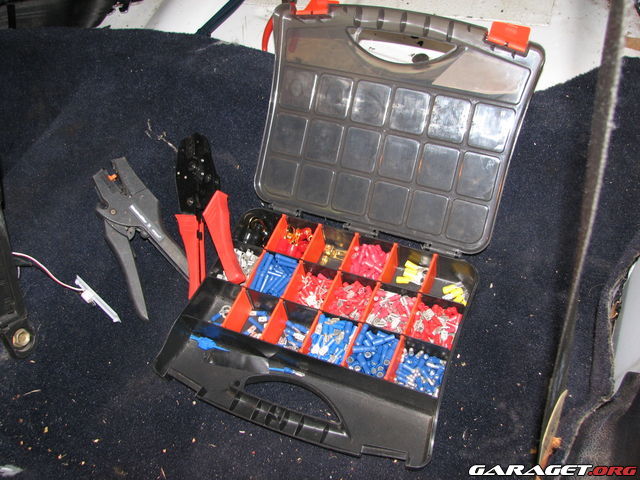

Min lilla kabelskolåda, börjar bli lite tomt i en del fack men har mer att fylla på med smile

Videokablarna till skärmen i instrumentpanelen smile

Min lilla hemmabyggda arbetsstrålkastare alltid på plats med tända ljus smile

Min egendesignade strömplint i 150kvadrat koppar, för att inte så många kabelskor skulle sitta direkt på polklämman i en hög smile
http://www.garaget.org/gallery/archive/2968/167577_bi1bdo.jpg
Mångledaren uppkalad, FKAR-PG 4 x 2 x 0,5

Va iväg till stan och köpte strömkabel, 5,5 meter 50 kvadrats, sen prata jag ett tag med en jobbkamrat som också va där och handlade lite.

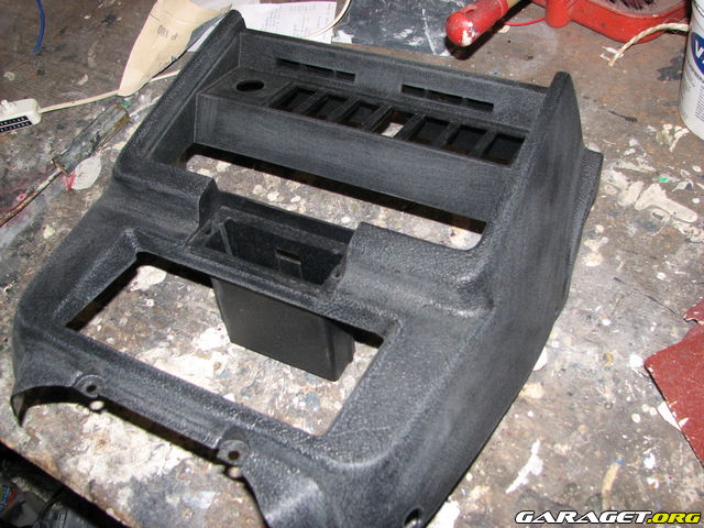

Sen åkte jag hem och slipade ner lite inredningsdetaljer som mittkonsol m.m.

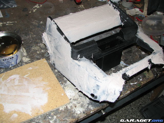

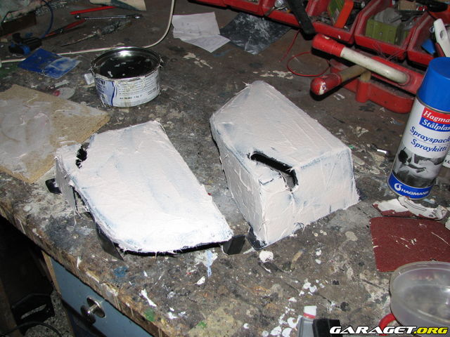

Sen kom det äntligen fram en burk glasfiberspackel, spacklade igen "groparna" som är i den orginal, sen gjorde jag iordning lite med mittkonsolen:spacklade upp lite och gjorde den platt där knapparna brukar sitta.
Och lite bilder:
http://www.garaget.org/gallery/archive/2968/168194_8kp5d7.jpg
Liten kabel smile
http://www.garaget.org/gallery/archive/2968/168197_6qbq5s.jpg

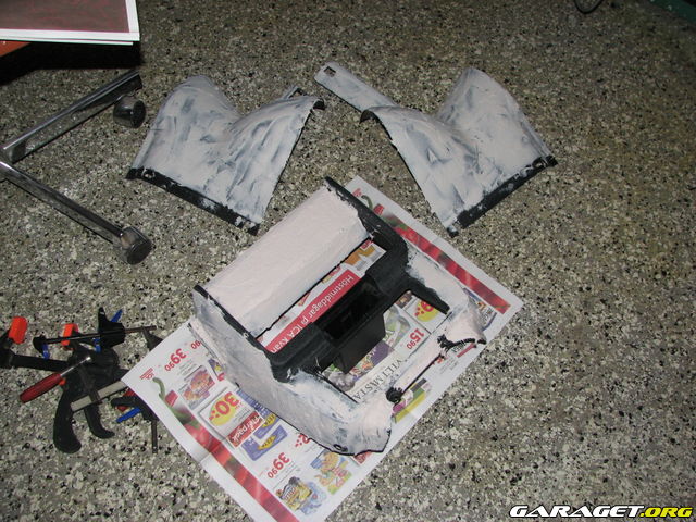

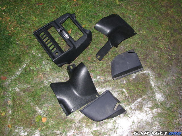

Lite av delarna som ska få sig ett litet "ansiktslyft"
http://www.garaget.org/gallery/archive/2968/168199_3hyasf.jpg
Mittkonsolen orginalutförande och slipad.
http://www.garaget.org/gallery/archive/2968/168201_kyt3wa.jpg

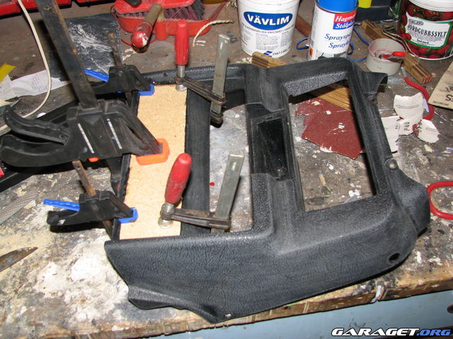

Limmade dit en bit spånskiva så jag inte skulle behöva så mycke glasfiberspackel
http://www.garaget.org/gallery/archive/2968/168205_owgcse.jpg
Nåt sånt blire, endast spacklat en gång. Ska väl bli ett antal gånger till så småningom smile
http://www.garaget.org/gallery/archive/2968/168208_y0cd1u.jpg
Och en lite närmare bild på den
http://www.garaget.org/gallery/archive/2968/168211_k3z1v9.jpg
Kåporna över bältesrullarna i baksätet smile
