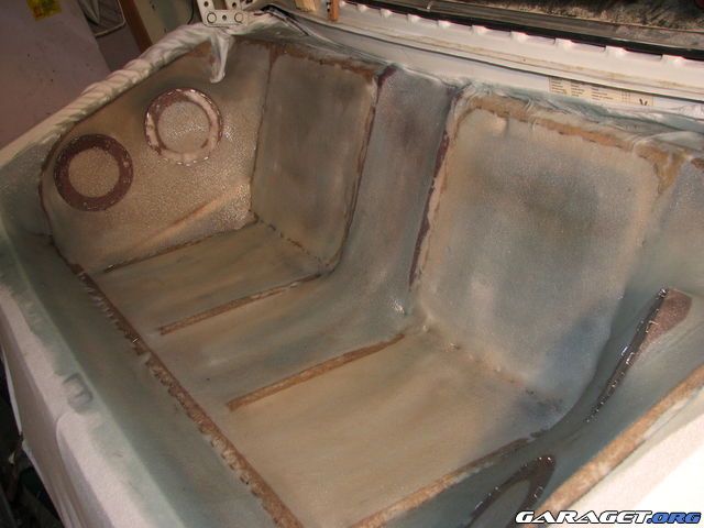

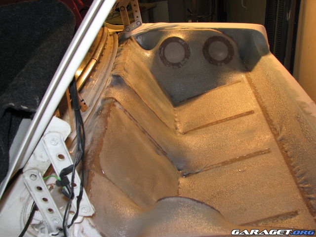

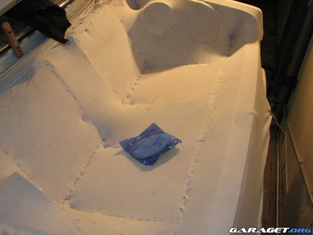

Ja här kommer lite bilder då:
http://www.garaget.org/gallery/archive/2968/225688_d30ngq.jpg
http://www.garaget.org/gallery/archive/2968/225694_z0v5y6.jpg

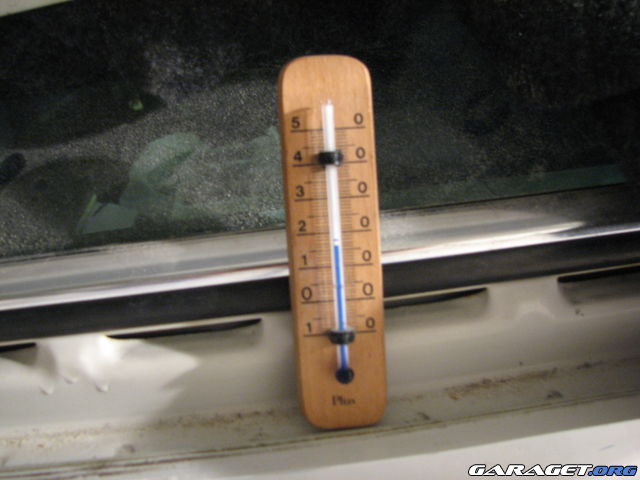

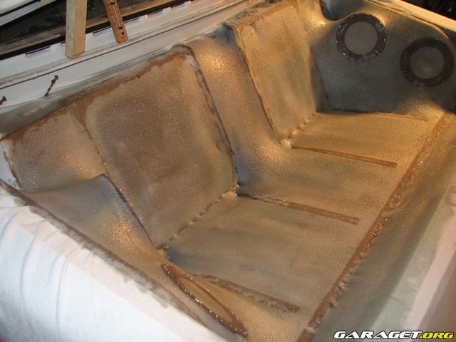

15 grader minst vid plastning säger de. Ganska lagomt varmt i garaget nu alltså. blev dock lite varmare innan jag plastade, såpass att svetten rann tongue
http://www.garaget.org/gallery/archive/2968/225702_akudbx.jpg
På penslat med polyester för första gången. Blev rätt hyfsat men skulle haft mer härdare i.. Sen så skulle jag ju försökt gjort nåt på alla ställen där plasten ligger emot spånskivorna, antar att det kan bli lite svårt att få loss plasten från ringarna osv.
http://www.garaget.org/gallery/archive/2968/225706_qdz21c.jpg
Ganska nöjd om jag får säga det själv smile

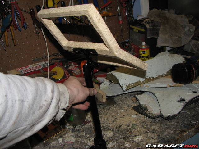

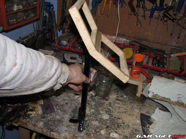

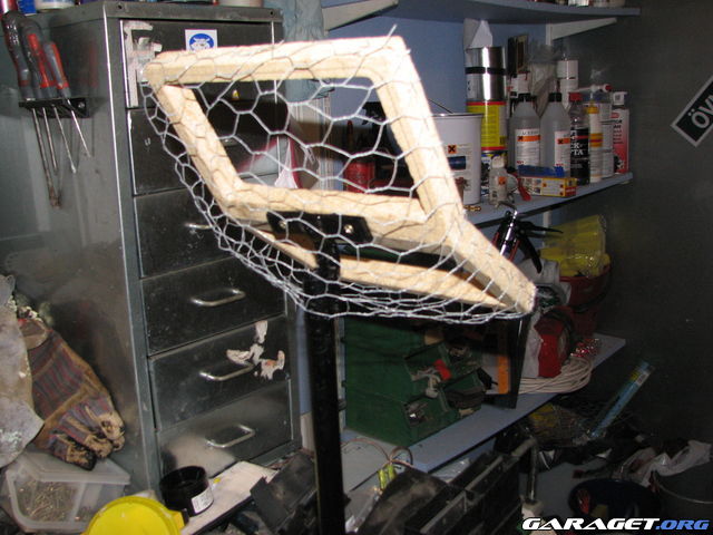

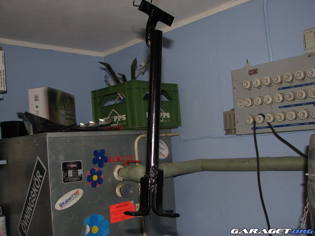

Skärmhållaren
http://www.garaget.org/gallery/archive/2968/225723_dlp2pj.jpg
http://www.garaget.org/gallery/archive/2968/225728_dqiep7.jpg

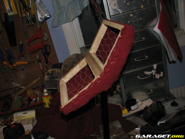

Klätt in med hönsnät så jag kan forma den smile
http://www.garaget.org/gallery/archive/2968/225738_6nt4i4.jpg
Och tyg på, bara plasta den men har dåligt med polyester kvar så får vänta ett tag tongue

Btw, behöver inte förklara vad det är på bilderna väl? Annars äre bara å fråga ! smile
