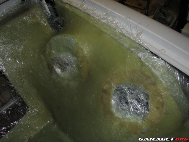

Å nu nån bild på skiten big_smile

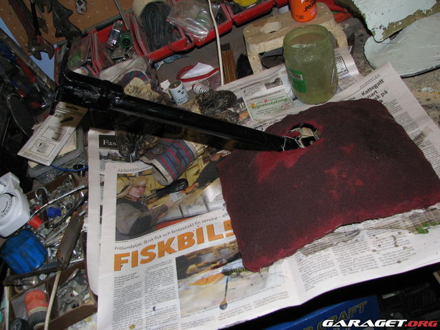

http://www.garaget.org/gallery/archive/2968/232745_wow9ug.jpg
Skärmhållaren! Och JA, vet att det är ett hål där ! Men hur skulle jag klätt in den utan ett hål ? wink

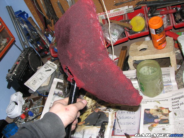

http://www.garaget.org/gallery/archive/2968/232750_3b8bsy.jpg
Plastad en gång för jag gjorde för stor dos till bagaget ;P
http://www.garaget.org/gallery/archive/2968/232751_sk91xh.jpg
Plastic tongue

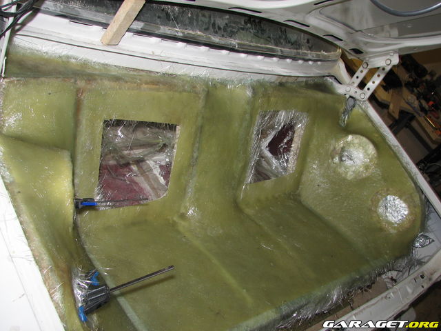

http://www.garaget.org/gallery/archive/2968/232754_4vagir.jpg
Bygger upp ringen på nytt och även väggen längst in till vänster som syns smile

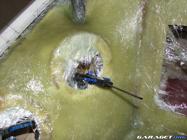

http://www.garaget.org/gallery/archive/2968/232756_0if1c5.jpg
Tror ni jag får ut plasten utan att kapa ? big_smile

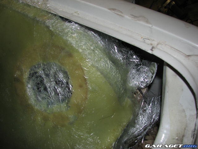

http://www.garaget.org/gallery/archive/2968/232762_1xg7ck.jpg
Samma här tongue

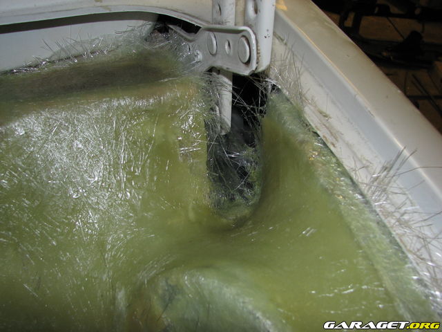

http://www.garaget.org/gallery/archive/2968/232766_fjtzp2.jpg
Håller på och plastar upp en ny kant och ringarna

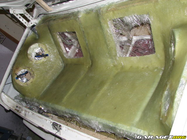

http://www.garaget.org/gallery/archive/2968/232777_4w6yh6.jpg
Och även ny kant vid hålet för gångjärnet
http://www.garaget.org/gallery/archive/2968/232782_7i2o3x.jpg
Helhet från höger

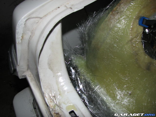

Allt för denna gången.. Allt är ju självklart så behöver inte förklara nåt tror jag.. Annars så är det bara å fråga om nåt är oklart smile

Tycker det ser riktigt bra ut smile
Jag tror du får ut allt utan att kapa big_smile
Fortsätt så här! smile
Mvh Kimpa

fint jobbat mannen ! big_smile
alltid intressant med egna ideer, nice skärmhållare ;D

Gillar sista bilden. smile
Ser som "robust" ut på bilderna. Nog får du ut det där utan att kapa nog! Det tror jag. big_smile
Blir fortfarande bara trevligare och trevligare för varje uppdatering! Kommer bli kanon!

Jag tror inte jag får ut den utan att kapa faktiskt, men de visar sig tongue
