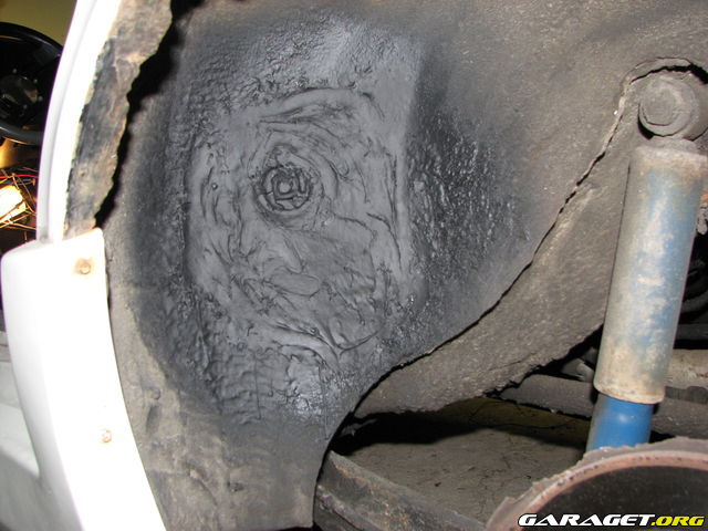

än en gång arbete som inte syns, målade på mer "body-special" där jag svetsat sen kletade jag på med en halv burk underredsmassa.

Sista lagret "body-special" på, nu även med underredsmassa men ingen bild på det.

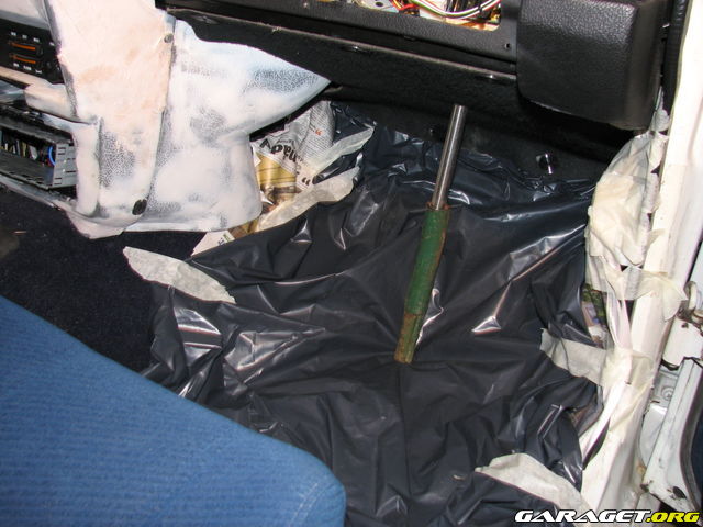

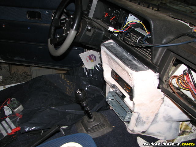

Provade skruvade tillbaka mittkonsolen igen med det nylimmade stereofacket på sne och stoppade in spelaren så jag vet att det passar, sen monterade jag dit sidostyckena på mmittkonsolen och även "tyglapparna" under vid benen.
Efter det så gick jag lös med pensel och polyester.
Nån som förstår vad som skulle göras ? wink
Trodde väl inte de, jag kletade in "tyglapparna" fram vid benen med det för att de inte ska hänga så jäkla mycke som de brukar plus att jag vill ha dem hårda så jag kan lacka dem å lite grejs. Det va de som hanns med.
Inte så mycket gjort men som sagt så la ja ner 2 timmar minst på v70n innan så de fanns inte så mycket tid kvar.
Och lite bilder :
http://www.garaget.org/gallery/archive/2968/173496_fs2fal.jpg

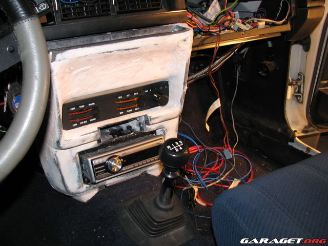

Börjar hända lite här. Tanken är att "kanten" mitt på konsolen ska gjutas bort på nåt vis och att det ska bli en "touchpad" där askkoppen är nu. Vad tror ni om det ? smile
http://www.garaget.org/gallery/archive/2968/173499_qbt8ow.jpg

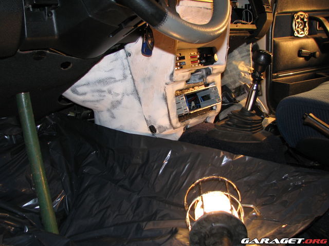

"Maskerat" lite. Tidningar i botten sen en sopsäck över det, borde inte bli nåt på mattorna iaf
http://www.garaget.org/gallery/archive/2968/173502_as08np.jpg

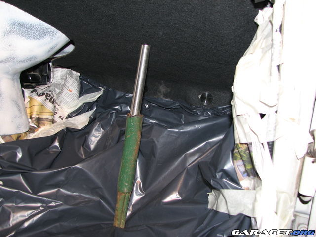

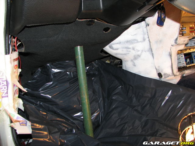

Rörena är till för att staga upp "tyglapparna" så det inte blir hängigt smile

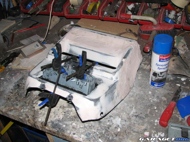

Där ser man den lilla lutningen som stereon kommer få smile
http://www.garaget.org/gallery/archive/2968/173509_7cdiyv.jpg

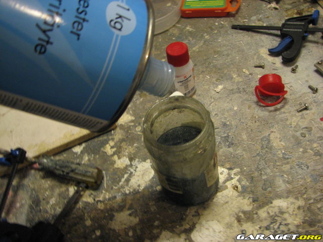

Blandar till en liten dos, blev nog lite väl lite härdare i men för det hade inte stelnat när jag gick in. sad
Har tyvärr inga bilder när det är påkletat, ni som använt polyester vet att man får full händerna då så vill inte ta i min 4000 kroners kamera då smile
