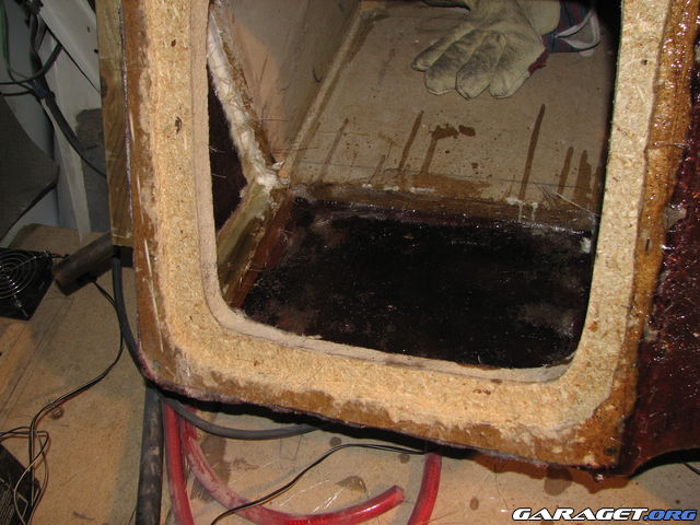

http://www.garaget.org/gallery/archive/2968/238220_ckhvt7.jpg

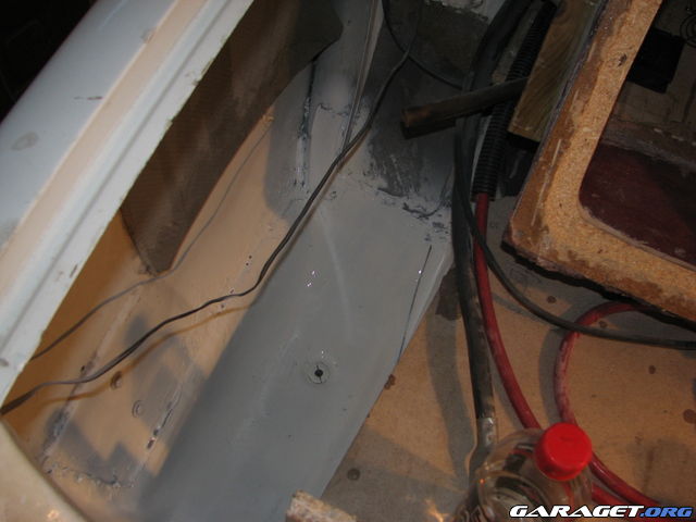

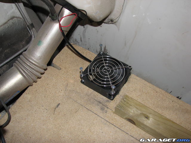

Jo då, än en gång dök det upp en ny idé. Å va ska då detta hål va bra för ?

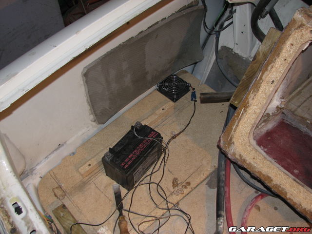

http://www.garaget.org/gallery/archive/2968/238224_284zv8.jpg

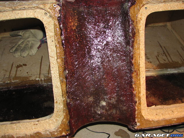

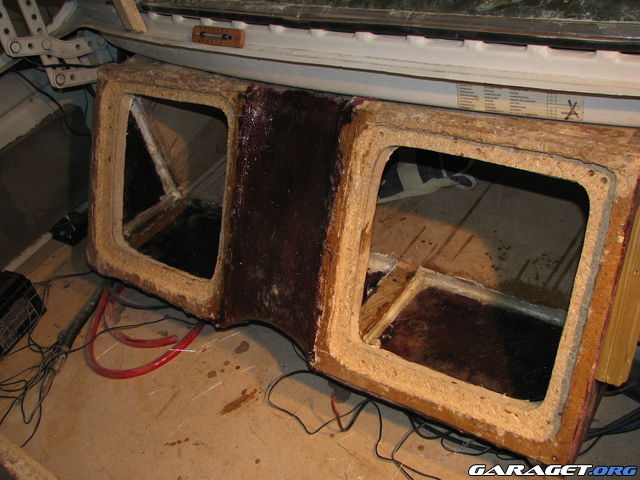

jo, där ska det sitta en fläkt över.

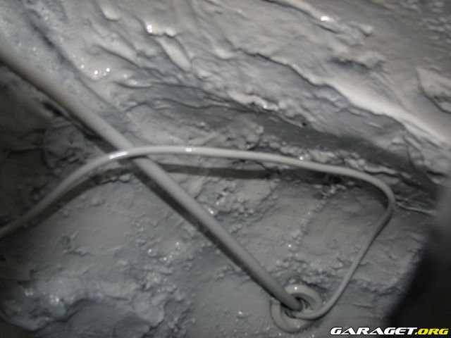

Tanken är så att fläkten ska blåsa in luft ner i baljan som förhoppningsvis får ev. kondens och vatten att torka upp.  !?

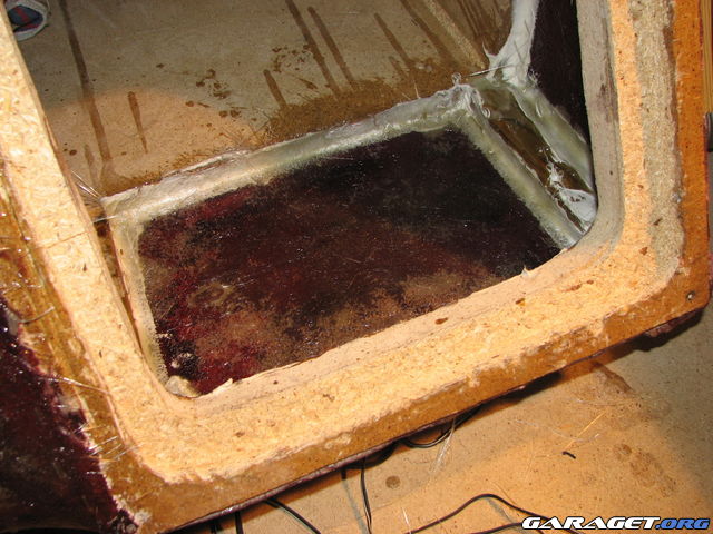

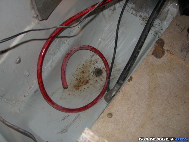

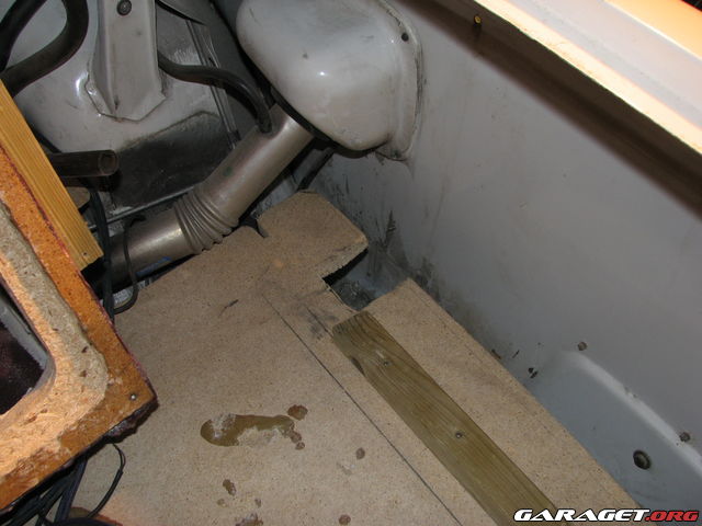

http://www.garaget.org/gallery/archive/2968/238229_rlcvs3.jpg

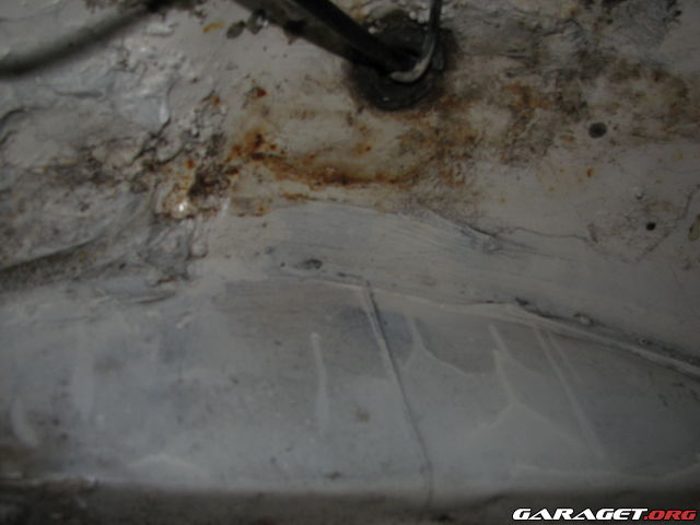

motverkar det kanske att det ser ut såhär när man stoppar ner kameran ! JA, jag ska fixa detta innan jag monterar ihop! wink

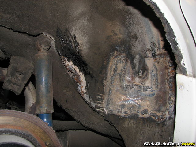

http://www.garaget.org/gallery/archive/2968/238234_lav3xc.jpg
Även andra baljan har stått fuktig och fått smaka på ytrost! Ska försöka trixa in en fläkt i där med.
Tror ni det kan funka med fläktarna där? Eller är jag dum i hela huvet ? big_smile

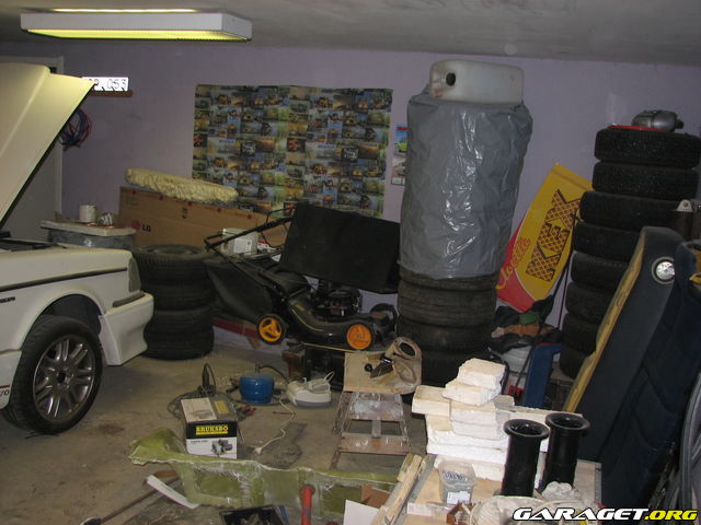

Fick för mig å sopa upp lite skit och kasta massa skräp för jag visste inte riktigt va jag skulle göra. Ska ju som sagt lacka lite innan jag monterar ihop men har ingen färg hemma hmm

Jäklar va grejer tongue räknade lite grovt hur många fälgar/däck vi har uppstaplade. kom fram till: 24 st tongue

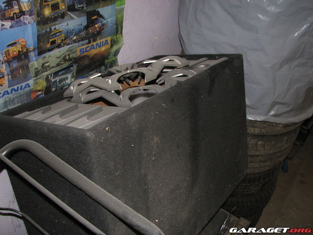

Å här har jag en SKITIG original kicker låda för 12" fyrkantiga. Någon som är intresserad av den så är den till salu !

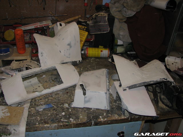

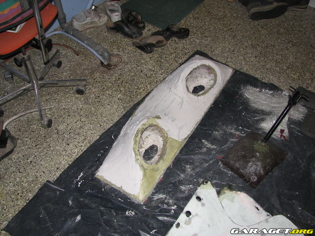

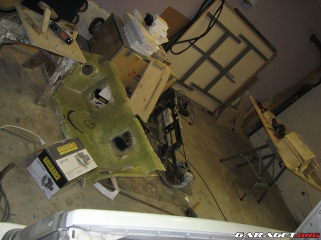

Börjat spackla upp hatthyllan med nu !
http://www.garaget.org/gallery/archive/2968/238283_ig4mvk.jpg
http://www.garaget.org/gallery/archive/2968/238287_tux0mu.jpg
Delarna spacklade än en gång.. Ska slipas igen bara och sen får vi se. smile
Sådär, sista bilden denna gång. Hoppas ni begriper va jag gör wink
Sen så skulle jag vilja ha lite kommentarer och tankar ang. fläktarangemanget i baljorna, farsan tyckte de va onödigt iaf. Men å andra sidan så tycker han det om hela projektet.

Jag gillar va jag ser smile men blire så mycket kondens där under när du bygger "ovanpå" hålen?
Men annars fattar jag din idé med fläktarna, lär ju funka smile

Ja det blir rätt mycke kondens där, varje gång jag har plockat upp verktygen eller nåt från baljan så har det ALLTID vart blött.
Frågan är om det blir samma när det är tomt. Men sen så kommer väl kondensen lägga sig mot undersidan av bottenskivan så de kan nog va bra med lite ventilation tror ja. Om de blir nån.

Har lackat vänstra baljan i rostförebyggande. Har givetvis Grundfärg/roststopp under. Blev inte fint men vem kommer se det då ? tongue
http://www.garaget.org/gallery/archive/2968/240593_7hycjx.jpg
Högerbaljan å alla de fina lagningarna big_smile Verkar som jag fick färg på allt där med. Kunde inte plocka ut bottenskivan. Limmad med bakre ryggen och ville inte bryta isär så fick stoppa in sprayburken i hålet för fläkten. Å detta blev verkligen inte fint big_smile
Kanske hade gått å få ur baslådan men, borde ha provat de tycker jag, kommer inte ihåg riktigt tongue

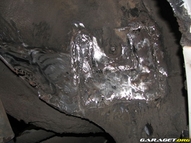

Har slipat i hjulhuset med, slipar ner svetsfogarna. Blir inte fint detta heller för han som har svetsat är inte speciellt duktig på det big_smile big_smile Blir iaf inte bättre än såhär, måste dock svetsa lite till på tre ställen såg jag men de blir imorgon!
http://www.garaget.org/gallery/archive/2968/240598_cm8bew.jpg
Ja, då har jag satt dit båda fläktarna då! Kopplade ihop dem på MC-batteriet å provade dem med, Funkar bra men ska sätta en potentiometer på dem så jag kan reglera hastigheten på dem. "uuhlar" som satan på högvarv, blev mycke bättre när jag seriekopplade två 10 ohms motstånd till dem så en potentiometer 0-50 ohm lr så skulle sitta fint smile
http://www.garaget.org/gallery/archive/2968/240599_2zslri.jpg
Tog å penslade på lite polyester på lådan med innan jag gick in.
http://www.garaget.org/gallery/archive/2968/240601_hx0bfx.jpg
Kom ju fram till litet tidigare i projektet att det va lite väl klent i mitten här så plastade lite och la på ett lager matta!
http://www.garaget.org/gallery/archive/2968/240602_5ubnhb.jpg
Även botten och sidorna fick smaka på plasten.
http://www.garaget.org/gallery/archive/2968/240604_zfui10.jpg
Sen lite "övriga" bilder.
http://www.garaget.org/gallery/archive/2968/240605_sxk0cv.jpg

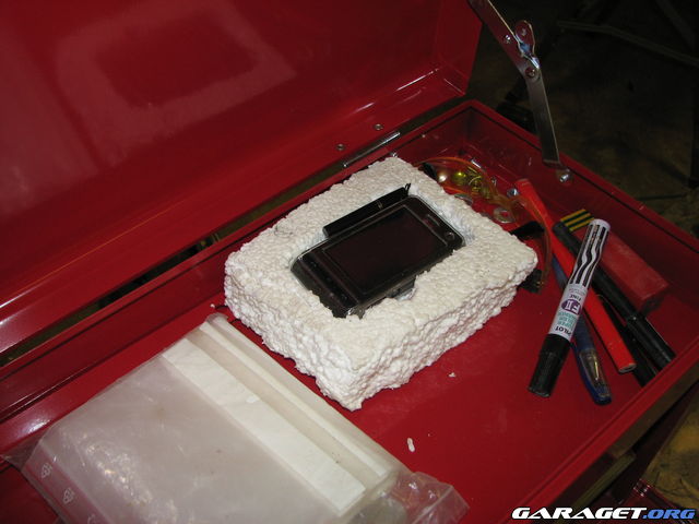

Gjorde en mobil "hållare" så den blir lite högre upp än allt annat så den inte blir repad av alla grejer i topp-facket.
http://www.garaget.org/gallery/archive/2968/240607_ey2j6o.jpg
Välutrustad. Viktigaste lådan av alla big_smile
http://www.garaget.org/gallery/archive/2968/240608_dp47z8.jpg

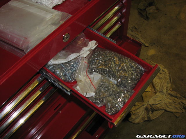

Lite rostfria skruvar och muttrar från mitt förra jobb.. Kommer garanterat till användning smile

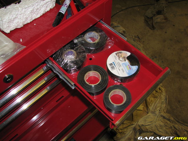

http://www.garaget.org/gallery/archive/2968/240611_ml4d5m.jpg

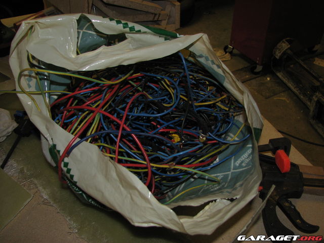

Viktigaste påsen i garaget wink Kablar kan man inte få för mycket av på lager, bara I bilen.. hehe
