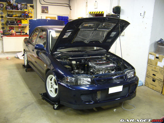

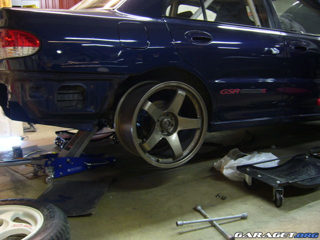

Rota fälgar lånade av garagepolaren. Tack för lånet!
http://www.garaget.org/gallery/archive/9498/212839_4039gg.jpg
Hjulhusen räcker nästan till smile
http://www.garaget.org/gallery/archive/9498/212840_p6etab.jpg
http://www.garaget.org/gallery/archive/9498/212845_8c05ef.jpg
http://www.garaget.org/gallery/archive/9498/212852_e2zhiv.jpg

jo det skulle vara snyggt. men dom är ju nästan gränsfall på breda big_smile

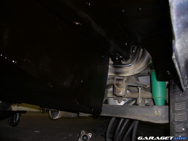

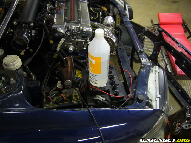

idag har jag kört på lite underedsmassa bak vid nya luftintaget. sen så har jag försökt ladda i lite kräm i batterit.. det verkar lite halvdant tyvär.
senså har jag gjort ett par plåtar till skuffen. dom skall lackas imorn då byggnationerna fortsätter.

Häftigt det skulle vara med ROTA P45R 9,5x18. Har enbart sett det på evo 7-9 och på några fåtal 4-6 men inte till de tidigare Evosarna. Går det inte att gå ner lite i ET på fälgarna då, eller blir det broblem med caliper clearance då?

just dom fälgarna som prövades är ju 9.5 tum breda.. jag har inte kollat upp dom alls men det ska ju finnas olika bredder och et om jag fattat de rätt. i sommar så blir det mina vita 17" sen får vi se om dom byts ut längre fram.

Rota P45 finns i två olika modeller, en som heter P45F som går att få i 8 samy 8,5x18 där ekrarna är raka utifrån sitt centrum. Sedan finns P45R som egentligen är avsedd att sitta bak på bakhjulsdrivna vagnar (Rx7, Supra, S2000 you name it) men som en del kör runt om på diverse evos. Denna fälgar finns endast som 9,5x18, där ekrarna buktar inåt mot centrum. Är du intresserad kan du kolla på http://www.rotawheels.com

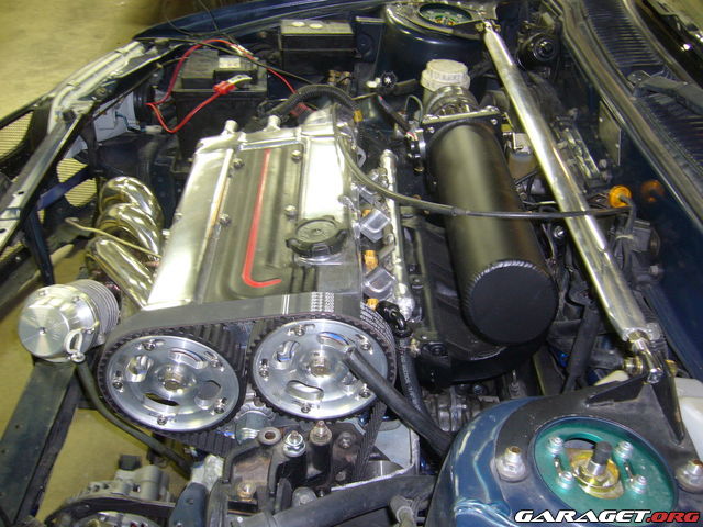

http://www.garaget.org/gallery/archive/9498/213477_s0lk3x.jpg
Det börjar ta sig!
http://www.garaget.org/gallery/archive/9498/213479_jc62h0.jpg
Ett gäng soppaledningar kikar fram
http://www.garaget.org/gallery/archive/9498/213480_xz5470.jpg
Här va det svart ja...Även kallat underredsmassa
http://www.garaget.org/gallery/archive/9498/213483_y03rga.jpg
Även batteriet kan behöva sig en stänkare då och dåhttp://www.garaget.org/gallery/archive/9498/213488_pgprvw.jpg

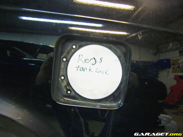

Ett stycke custom race tanklock
http://www.garaget.org/gallery/archive/9498/213485_savemx.jpg

jag gillar race tanklocket som vi gjorde åt patrik starkt!
fan vad snälla vi är som hjälper våra garage polare med styling big_smile

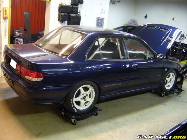

hemma från garaget igen!
idag har vi rivit en vägg i nya lokalen som vi snart ska flytta in bilarna i.. och sen städat runt lite där inne..
lite grejjande vart det med evon också..

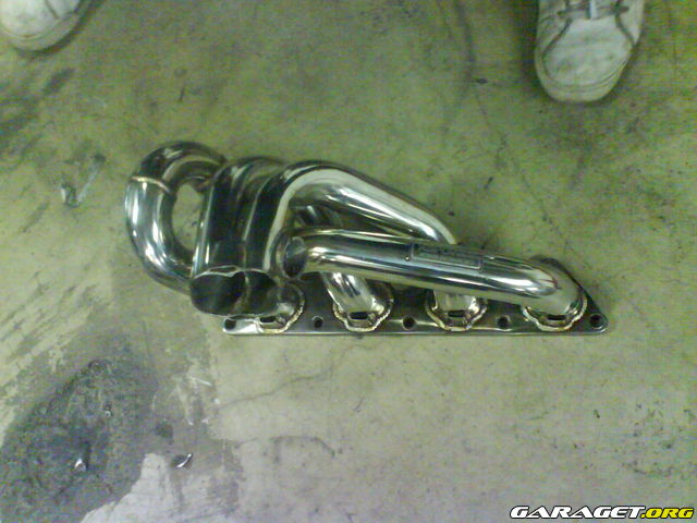

ett grenrör har börjat få bra form för att passa.. inte klart men en bra början ialla fall.
vi kapade lite mer i fronten och sen plockade vi ihop och försökte starta den.. det gick inge vidare bra. motorn låter kry osv men den baktänder och vill inte starta. förmodligen så är problemet ralterat till allt som inte är inkopplat.. vatten temp knack-sensor osv. innan nästa försök görs så ska det sitta sprut på den.
bilder kommer väl senare. just nu ska jag sova en stund.. hatar bilen...

bolt on grenrör.. på en annan bil model och för en annan turbo/WG.. men nu passar det snart min evo big_smile
http://www.garaget.org/gallery/archive/1205/214574_6r0pdq.jpg
