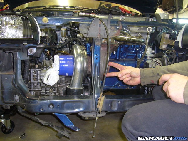

http://www.garaget.org/gallery/archive/9498/214926_ysn74x.jpg
http://www.garaget.org/gallery/archive/9498/214927_qbsr4x.jpg

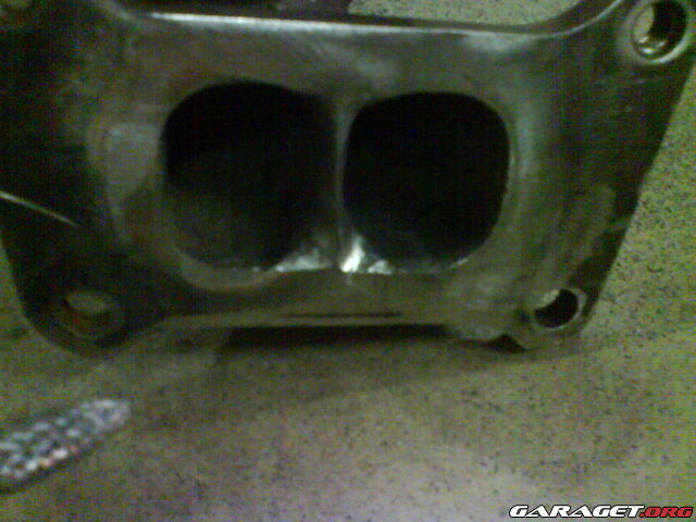

lite uppdatering igen.. jag var inte ute nån längre stund idag.. energin försvann rejält i förrgår  när bilen inte startade. jag prövade med mina spolar idag. igår var det med Flanders. men det gick lika illa ialla fall. jag hade inte väntat mig någe annat men det var ju ändå värt ett försök.
http://www.garaget.org/gallery/archive/1205/215273_km1l31.jpg
började slipa lite på turbon.. den ska ju bara ha en ingång i grenröret så det gäller ju att få bra flöde.

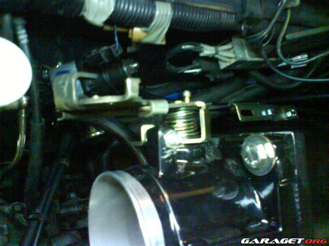

jag gjorde en riktig mupp konstruktion till spjällhuset också.. fungerar bara halv bra.. fjädern vill inte dra tillbaks spjället som den borde.. men det går nog att lösa med en ny om inte annat..

Går det inte spänna fjädern på spjället? på orginalspjäll sitter dubbla tror jag.
Glöm inte slipa ur flänsen till turbon med:D

jo jag vet att det är dubbla på org.. jag kommer nog sno dom till det som sitter.. då går det att gasa med pedalen sen.. konstruktionen jag gjorde är inte riktigt klar men det är ju en början ialla fall..  jo jag vet att flänsen ska moddas lite också.. men jag tänkte lugna mig med det tills det är färdig svetsat.. ju mer gods desto mindre borde det ju kunna slå sig.

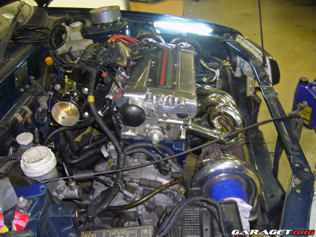

Det börjar ordna upp sig big_smile
