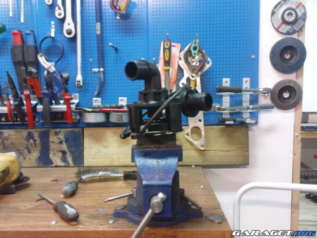

så lite uppdatering.
http://www.garaget.org/gallery/archive/1205/259686_zyuoah.jpg
från igår när Björnen/ snurre var med och gjorde vattenpumpsfäste.. ja början ialla fall! själv så pillade jag med lite el då.

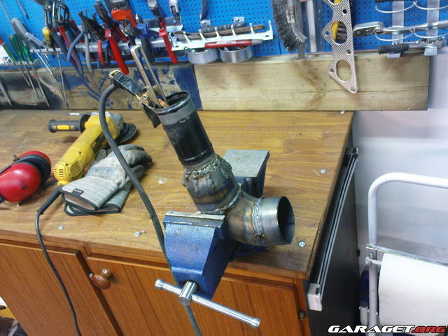

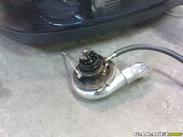

så fick jag min 90 graders svetsböj till besiktningsturbon.
http://www.garaget.org/gallery/archive/1205/259695_b0f9nj.jpg
jodå mästersvettsaren är igång igen.. om ni undrar varför det är så fula svetsar så är det för att små rosa elefanter springer omkring och stör mig när jag ska svetsa.. eller kanske för att jag inte är så duktig big_smile

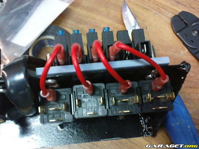

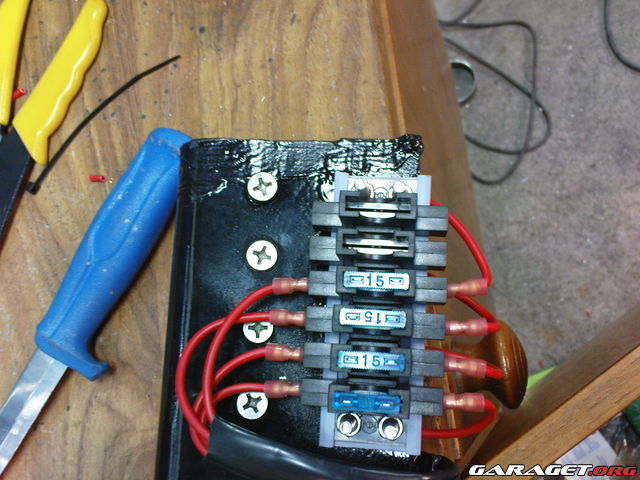

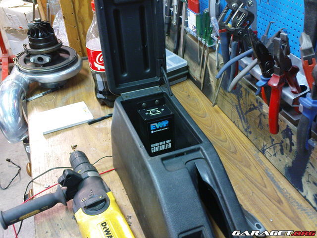

min lilla relä panel börjar ta form.. idag la jag ner en stund på el kopplande...
http://www.garaget.org/gallery/archive/1205/259713_kn71j0.jpg
http://www.garaget.org/gallery/archive/1205/259716_z31az2.jpg

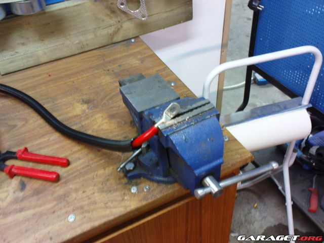

och så resultatet.. kanske inte världens effektivaste varian men det skarvar smiddigt ner till mitt nya tryck rör så att jag slipper byta till bestiktningen..

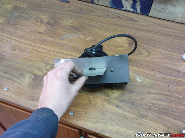

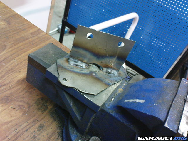

lite finjustering och sen svets av vattenpumps fästet.. risken för att plåten är för tunn är mer än bara befintlig sad men de lär ju märkas big_smile annars är det bara till att börja om igen big_smile
http://www.garaget.org/gallery/archive/1205/259732_t2c9sg.jpg
pumpen passar fint!

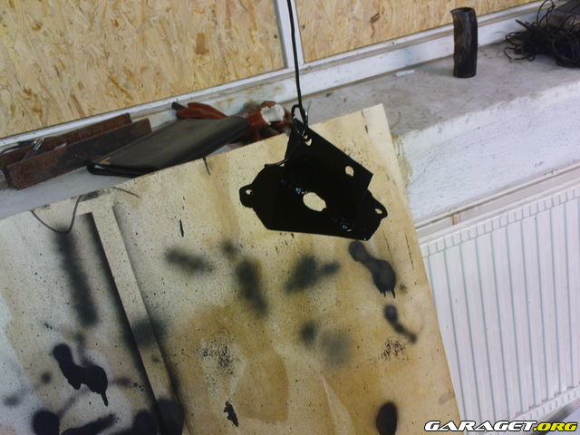

http://www.garaget.org/gallery/archive/1205/259734_wc6k4j.jpg
och sen färg på som vanligt..

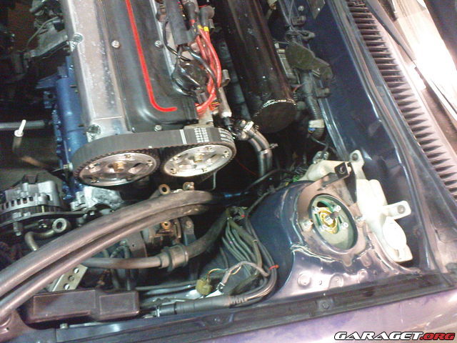

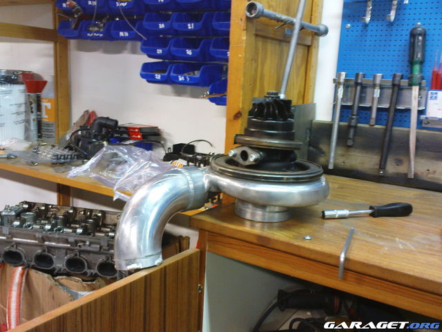

vad som är gjort än så länge idag då. jag har fått kompressordelen svetsad. och sen var jag och skulle hämta avgasdelen med v-bandsfläns svetsad på den. men dom hade skickat fel fläns så den blir väl klar lite senare i veckan när rätt ha kommit.. suck.
http://www.garaget.org/gallery/archive/1205/260309_hse4hz.jpg
Youask har jängat upp oljekanalen på turbon. dock hans slang på bilden. jag ska handla imorn!

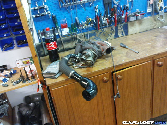

http://www.garaget.org/gallery/archive/1205/260743_atccmo.jpg

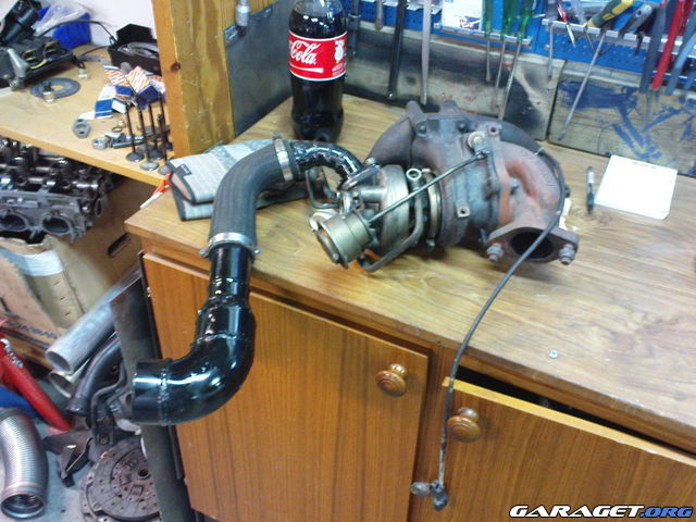

ny svetsad turbo igen.. nu finns det plats till slang med klämma plus att den inte glider av!
http://www.garaget.org/gallery/archive/1205/260745_jbk7xs.jpg

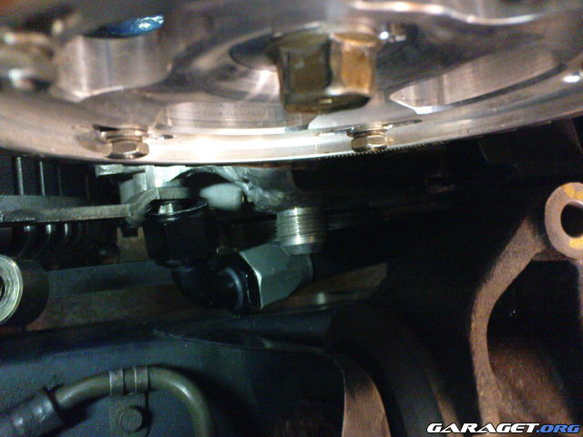

http://www.garaget.org/gallery/archive/1205/260746_5a9ej1.jpg

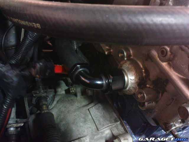

fläns till olje returen fixad..behöver rör bara big_smile

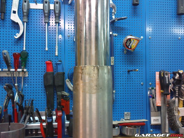

http://www.garaget.org/gallery/archive/1205/260747_r67ych.jpg

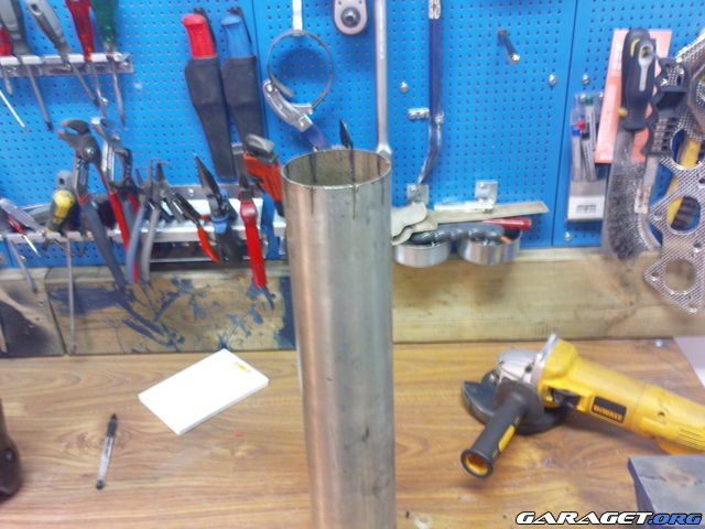

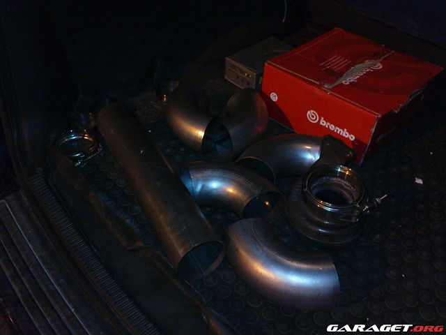

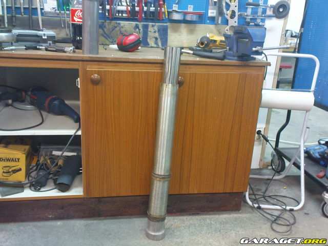

jag började lite smått med mitt avgassystem också.. jag har ingen koning från 3.5" till 3" så det blir custom big_smile
http://www.garaget.org/gallery/archive/1205/260748_t4b671.jpg
http://www.garaget.org/gallery/archive/1205/260749_fd6zhv.jpg
jag behöver ju mina dp rör innan jag kan bygga men någe i den stilen ska de bli.. 4" längst ner sen 3.5" och längst upp 3"

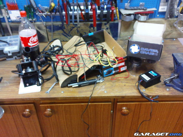

http://www.garaget.org/gallery/archive/1205/260753_4qx6ks.jpg
ganska enkel koppling av vatten pumpen igentligen.. men fan vad sladdar dom skickade med big_smile
http://www.garaget.org/gallery/archive/1205/260754_hx2i6h.jpg
med den så kan man justera pumpens hastighet.. den styrs av värmen men sen kan man bestämma hur känslig den skall vara! praktist att ha den i mitt konsollen där den inte bli blöt..
http://www.garaget.org/gallery/archive/1205/260755_6rhybs.jpg
som sagt ganska så enkelt.. nu är det inte mycket kablar längre!

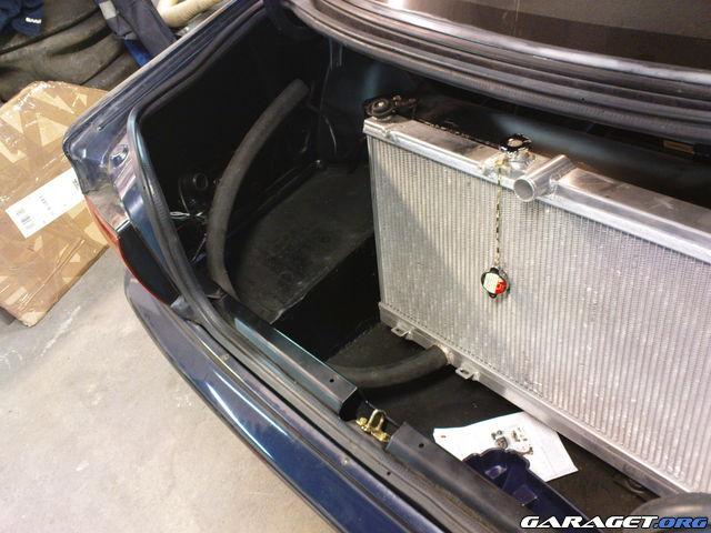

så var de uppdatering igen..

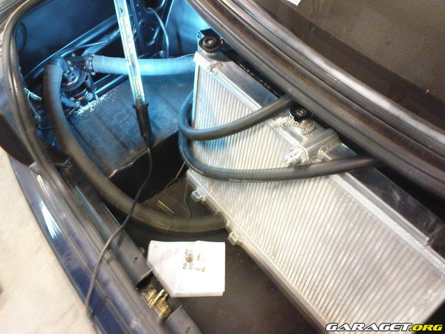

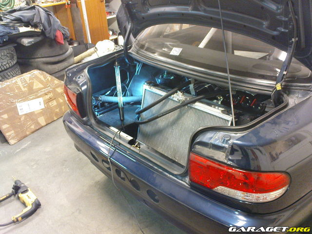

http://www.garaget.org/gallery/archive/1205/261138_029li3.jpg
lite vatten slang.. med betoning på lite.. det sissta dom hade så jag hoppas att det räcker.. det märks sen när pumpen är monterad osv..
http://www.garaget.org/gallery/archive/1205/261141_ifiihv.jpg

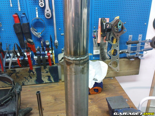

griffin dagdrömmer igen big_smile systemet kommer behöva lite böjar i bakkant av motorn.. men ungefär så långt bak kommer det vara 3.5 tum är väl tanken.
http://www.garaget.org/gallery/archive/1205/261147_jer4no.jpg
jag kan svetsa.. jag är inte rädd big_smile
http://www.garaget.org/gallery/archive/1205/261148_xv6yor.jpg

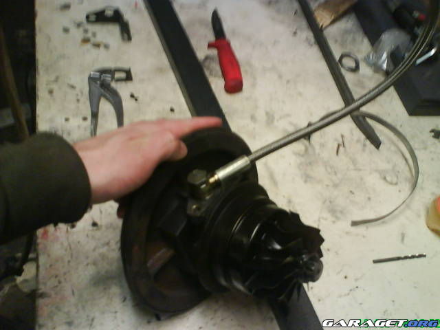

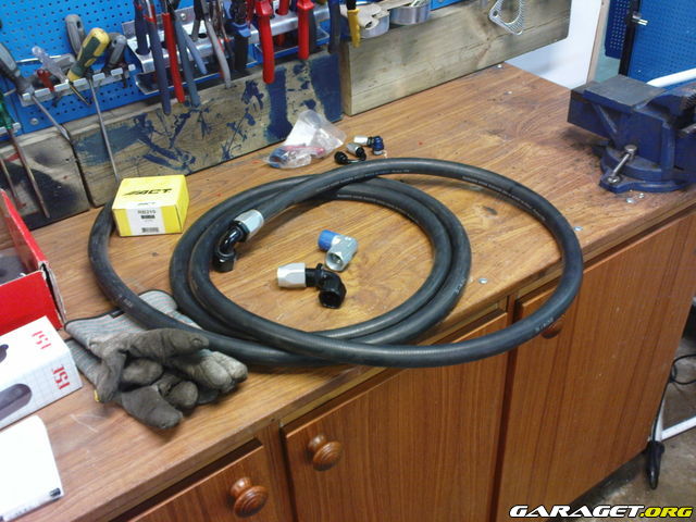

stålomspunnen slang och sen en ny slang till min olje retur.
http://www.garaget.org/gallery/archive/1205/261157_iv0psu.jpg

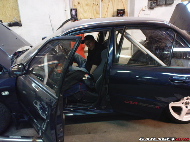

_kekke_ tycker att de är ok att sova i garaget bara man ser ut att arbeta big_smile
http://www.garaget.org/gallery/archive/1205/261158_mghphj.jpg
Han gillar inte min eltejp dock big_smile
http://www.garaget.org/gallery/archive/1205/261160_l0v7x5.jpg
lite mer vaken på den bilden. han skruvar här dit mittkonsollen.. eller ialla fall den biten som ska sitta!
lite vatten slang.. med betoning på lite.. det sissta dom hade så jag hoppas att det räcker.. det märks sen när pumpen är monterad osv..Mvh Mats
kylaren på "fel" håll ?
berätta om slangarna plz.

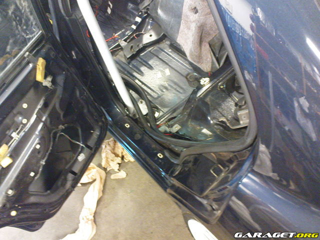

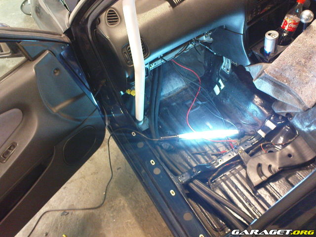

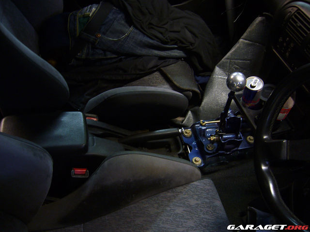

För att verkligen bevisa hur miljömedvetna vi är kommer nu bildbevis på att det faktiskt ska sitta en katalysator på bilen!
http://www.garaget.org/gallery/archive/9498/261461_esu9vt.jpg
Mittkonsollen på plats
http://www.garaget.org/gallery/archive/9498/261462_0lmlfa.jpg

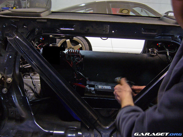

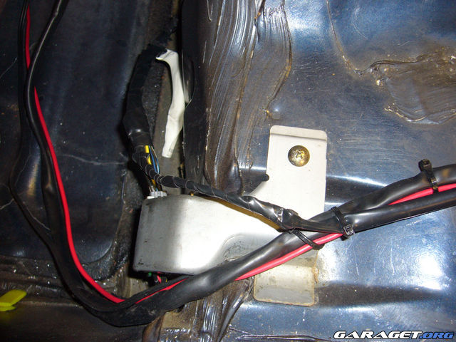

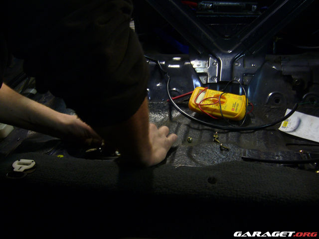

Griffin tror sig vara elektriker också
http://www.garaget.org/gallery/archive/9498/261463_ocgnie.jpg
Men när han lämnar sådant åt proffsen (läs Kekke) blir allting så mycket snyggare installerat tongue

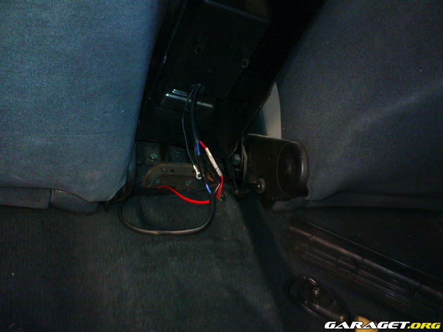

http://www.garaget.org/gallery/archive/9498/261464_86aqfe.jpg
Det här är då alltså kablar till soppasystemet
Och så där ser det ut det bak för stunden.
http://www.garaget.org/gallery/archive/9498/261465_n16oyk.jpg

KHRacing skrev:
vadå kylaren på fel håll?? enligt mina berökningar så sitter den rätt.. men andra teorier är alltid välkommet. jag är ju inte direkt kung på att bygga bilar big_smile

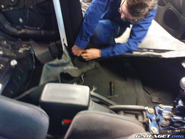

jag var lite små seg på morgonen.. men jag orkade titta på när kekke rev inredningen ialla fall big_smile

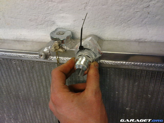

ytterligare en an koppling.. jävligt trångt att få dit den men jag hoppas att det ska gå att få till.. annars blir det att göra om, göra rätt big_smile
http://www.garaget.org/gallery/archive/1205/261917_tpa62j.jpg
an koppling på toppen nere vi lådan typ.

slangar i kupen. dom skall dåck få nån form av skydd..
http://www.garaget.org/gallery/archive/1205/261925_l15072.jpg
http://www.garaget.org/gallery/archive/1205/261927_sxw4fx.jpg
så skuffen igen. snart ser de ju ut som en bil igen big_smile
http://www.garaget.org/gallery/archive/1205/261929_gjgpw1.jpg
lite slang klämmor an kopplingar och en behållare.. sen går det att varmköra motorn också big_smile jag behöver ju dock 2 st fläktar med förståss..
det var allt för idag.. men om jag har lite tur så har jag rör till min dp imorn..

Fan vad du och Kekke ligger i! Alltid lika roligt att se! smile
Haha trodde det låg ett neonrör först i kupén men kom snart på att det var en arbetslampa.. Puuuuh.. neonmannen sätter igång hehe..
Hoppas alla kopplingar hållare.. Blir det högt tryck i kylssystemet? Och Hurfunkar kylningen när slangarna är så pass långa? ingenting som försämras?

ser riktigt bra ut;) snygga kopplingar, en smart lösning med kylaren tkr jag wink
Cim
haha nä neon väger ju och ser fult ut big_smile
nja kylsysstemet skall inte lida av rörens längd.. däremot så kan det kanske flöda för dåligt eftersom det blir tunna slangar. motor4n var byggd för det från början så därför har jag fortsatt med samma. men om det är problem så blir det mest vid bankörning och då byggs det om nästa vinter!
mvh stångberg
Tackar! kopplingarna är från en firma i England.. jag hatar dom som är blå/röda jag letade ett tag efter svarta och nu när jag hittat dom så är jag nöjd.. dom kostar en del dock big_smile jo jag tror kylaren funkar bra där.. jag är nöjd hittils big_smile

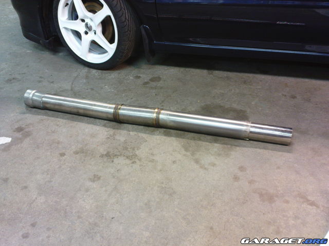

uppdatering igen. idag blev det kort dag i garaget utan att egentligen göra någe speciellt big_smile
sen så körde Kekke och jag iväg en runda och fixade rör.. imorn så skall dp och luft rör börja byggas. nu äntligen tack vare Saalex så finns det lite 4" rör!
http://www.garaget.org/gallery/archive/1205/262928_m3qlus.jpg
rörigt
tanken med sysstemet är 4" dp 3.5 rör och flex för en bit. sen mitt under så blir det 3" typ.
Mvh Mats
