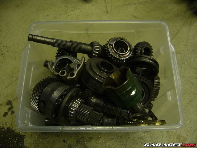

Häll/lägg allt i en valfri låda/karott/skål/what ever och tillsätt dressing/matolja/växellådsolja/silikonspray i valfri mängd. Lite salt och peppar och voilá!
Avnjutes lämpligen tillsammans med rödvin. Har man inte det, går redline olja precis lika bra

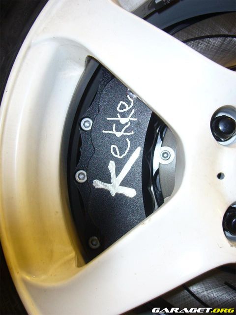

En liten close-up på frambromsarna
https://www1.garaget.org/gallery/archive/9498/499398_hjzs5b.jpg
Sen kommer vi till nåt som jag ärligt talat inte riktigt vet hur jag ska förklara... Det började med att jag skulle ta ett par öl med polarna, men uppenbarligen gick något väldigt snett längs vägen. Om någon myra eller människa blev skadad, så säger jag förlåt! Men jag minns absolut ingenting...
Bilden talar sitt tydliga språk

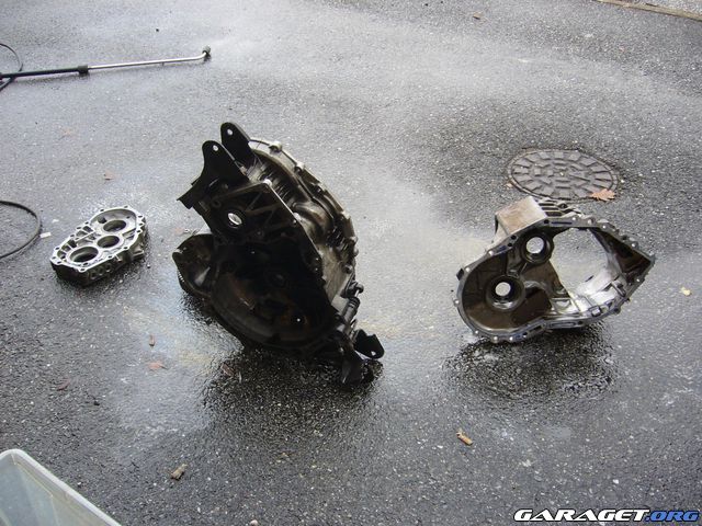

https://www1.garaget.org/gallery/archive/1205/500955_aoe504.jpg

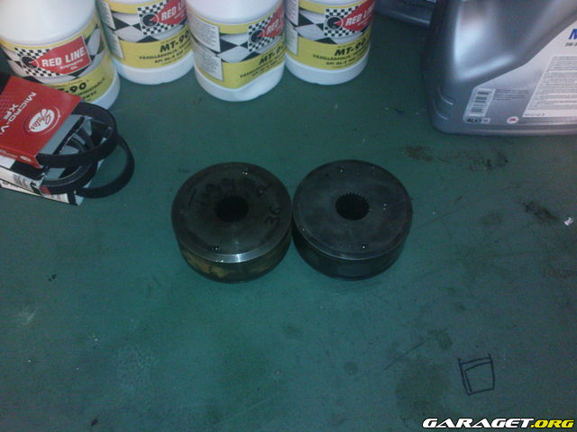

det går lite segt med delar till vxl-lådan. jag skulle köpa en svetsad mittendiff. hittade en annons handlade och fick hem en svetsad viskokoppling.. helt fel. men eftersom jag fortfarande inte har en svetsad mittendiff så kommer jag behålla denna tills en svetsad mitten diff finns. vi får väl se hur de går.
för övrigt så har jag ju inhandlat lite olja vilket också synns på bilden. menningen är att två detaljer i lådan skall moddas. den ena är svetsad mitten diff. så hittils så har jag hunnit 0% :S
Mvh Mats

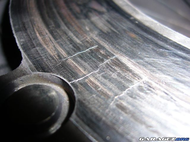

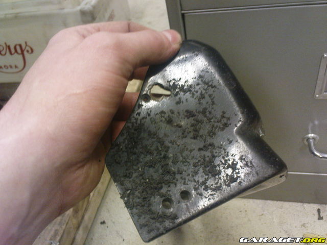

Hittade lite sprickbildningar i tryckplattan. Inget jätteallvarligt dock

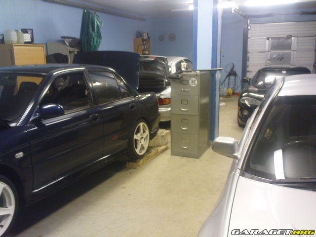

https://www1.garaget.org/gallery/archive/1205/507383_fsyxo1.jpg
vi har lagt ner en rejäl stund på att få ordning i garaget. de är ju inte gratis att köpa allt men va fan de håller länge.. hoppas jag big_smile

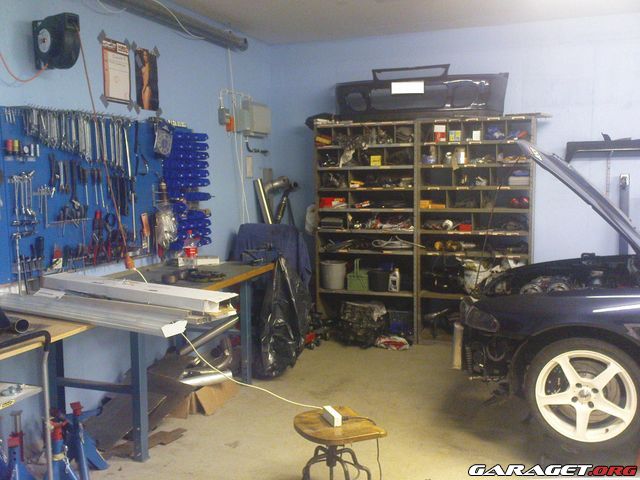

https://www1.garaget.org/gallery/archive/1205/507384_zbgr1u.jpg

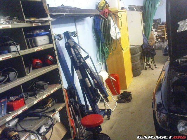

jag anser att jag saknar mycket verktyg osv.. men jag vet inte hur jag ska få plats dan då jag har allt.. kanske får köra ut bilen för att få plats med dom big_smile
https://www1.garaget.org/gallery/archive/1205/507385_1t5o2m.jpg

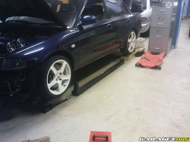

Kjolarna har suttit provmonterade pinsamt länge nu:D
https://www1.garaget.org/gallery/archive/1205/507386_xqvi2j.jpg
dom ska ev moddas lite och sen blir det lack.

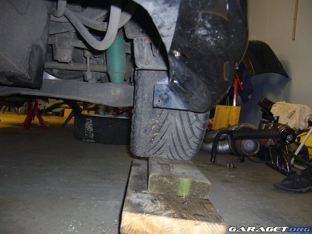

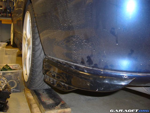

hmmm, vad konstigt det vart på sidokjolen:S tongue förstår  inte hur det kunnde bli så. märkligt med såna där däck att gummit bara åker av så där.
haha jag vet vart polisen brukar göra teknisk undersökning på fordon.. kanske ska åka dit och fråga vad som hänt med däcken big_smile

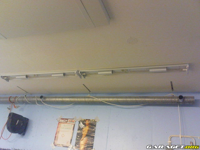

nu har vi snart lite ljus vid bilen.. när de är klart så kommer bilderna bli mindre suddiga wink

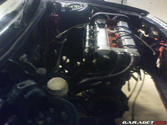

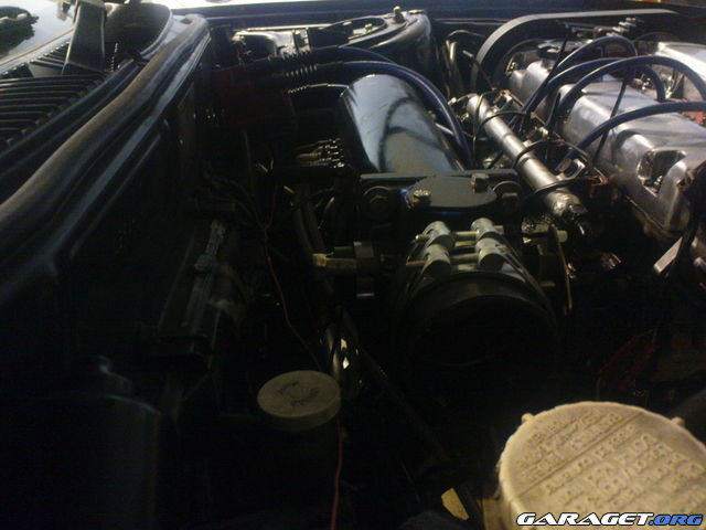

insuget på plats.. de finns ju lite utrymmme bakom för en extra fuelrail.
https://www1.garaget.org/gallery/archive/1205/511163_cflllg.jpg
Liten motor i stort hål. så var insuget borta.. nästan för lätt att skruva när de är så tomt under huven big_smile
https://www1.garaget.org/gallery/archive/1205/511161_dbyp1i.jpg
Nästa år så blir de nog lite seriösare slangar big_smile dom satt som fan uppenbarligen dock.
https://www1.garaget.org/gallery/archive/1205/511164_3jdh57.jpg

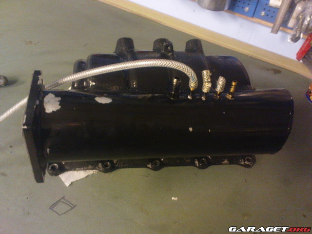

så var planen tillbaks. efter att ha sett riktigt konstiga insugsvarianter så blir de nog dubbla rader fast än vinklarna ser konstiga ut på mina spridare. detta är undersidan på insuget vilket ger de lite sleeper look!

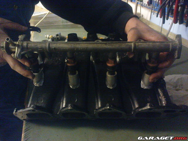

https://www1.garaget.org/gallery/archive/1205/511167_c00vux.jpg

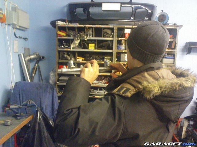

Kekke hittade en fuelrail. de visade sig att han är en jävel på tvärflöjt big_smile
