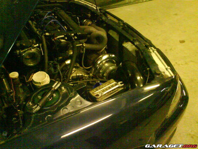

https://www1.garaget.org/gallery/archive/1205/637684_bvsemu.jpg

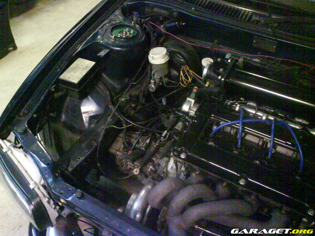

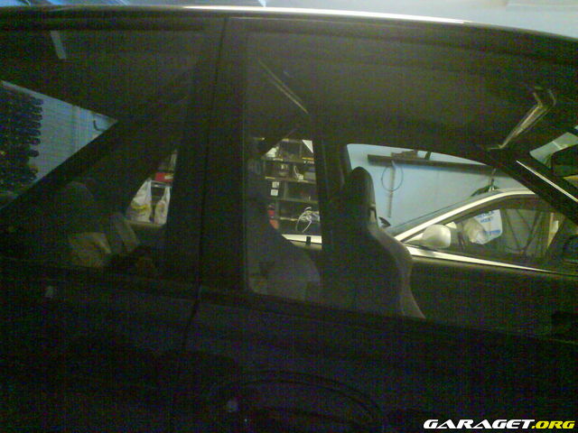

svart bur i bilen.. ganska diskret trotts allt.. den är oseriöst lackad men skall byggas om vid tillfälle så de spelar inte så stor roll.

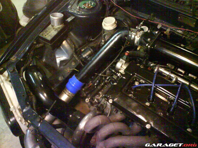

https://www1.garaget.org/gallery/archive/1205/637694_ergmoo.jpg
https://www1.garaget.org/gallery/archive/1205/637699_dy8b7k.jpg
tog bättre bild på raset idag big_smile de syns ju inte så väl att splinsen är vridna. men där dom är vridna har dom även börjat spricka så de hade nog inte hålit länge big_smile
Buren är inte åtdragen.. fick skruva lite annan evo istället.
Fortsätter i veckan. Mvh Mats

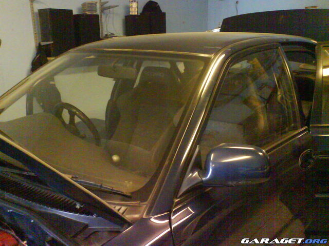

https://www1.garaget.org/gallery/archive/1205/640021_0kca3f.jpg
stod på bänken och justerade belysningen lite.. blev en fin vinkel big_smile
för övrigt så har jag dragit åt buren och sen gav jag mig på elhissarna. nu är de bara en som inte funkar och för att fixa den så behöver jag lite reservdelar. inte så noga eftersom jag såg till att den icke fungerande blev en bakruta big_smile

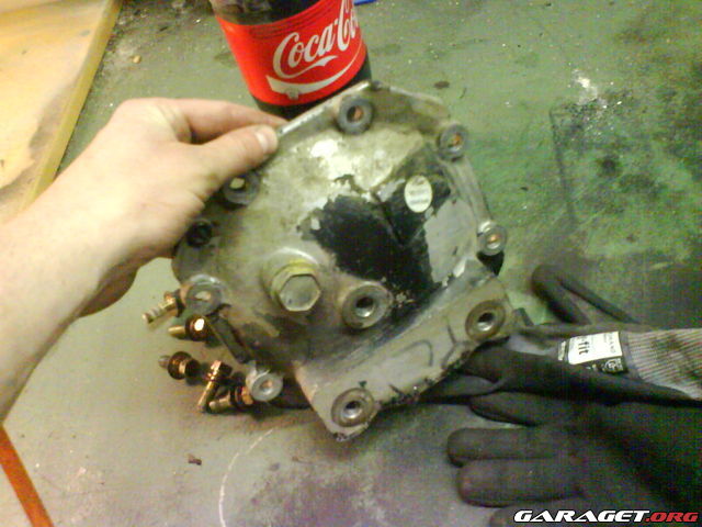

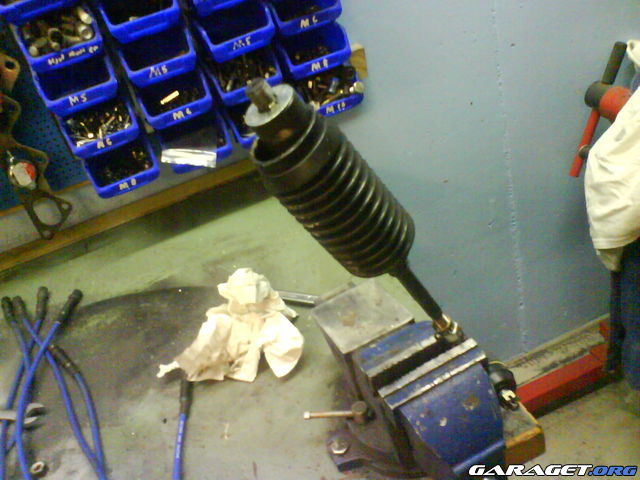

https://www1.garaget.org/gallery/archive/1205/642204_8jvg1h.jpg

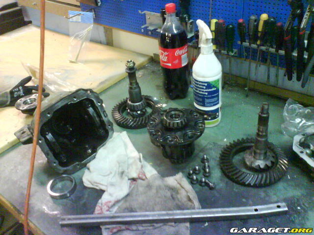

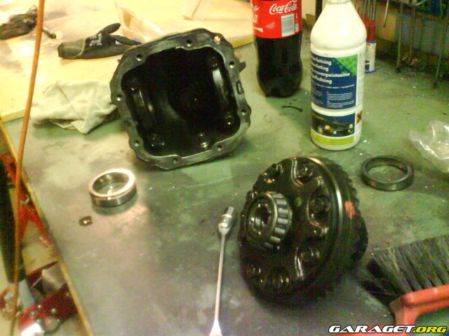

Youask började demontera diffen.

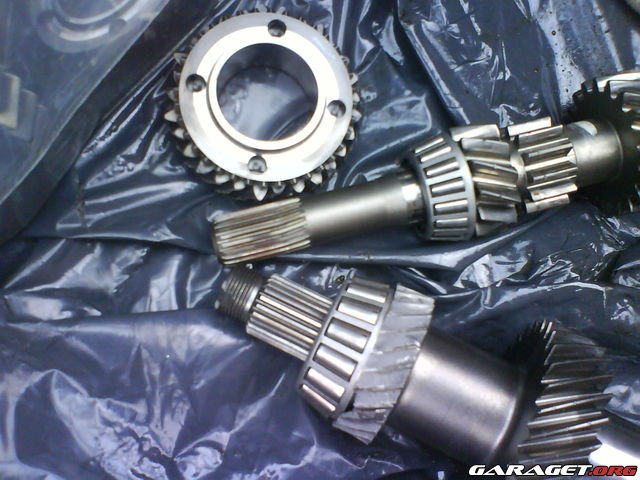

https://www1.garaget.org/gallery/archive/1205/642209_6lo36c.jpg
ett hemmabyggt mothåll..
https://www1.garaget.org/gallery/archive/1205/642211_g6ciy5.jpg
där synns båda utväxlingarna smile lite skillnad blir de allt wink behöver dock en press för att få bort lagren så de är ju kört i vårat garage tyvär :S ett av alla domverktyg som jag borde köpa big_smile
De var allt just nu MVh Mats

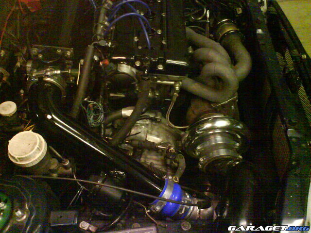

https://www1.garaget.org/gallery/archive/1205/642553_h48ys9.jpg

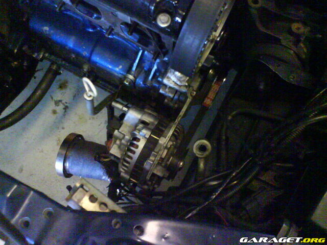

jag flyttade tillbaks och spännde generatorremmen idag igen. den brukar ju hoppa eller gå av ibland big_smile
sen finjusterade jag hjulupphängningen med ögonmått.. jag vill ju inte slita ut däcken innan jag gjort de seriöst.

ännu en gång så slänger jag in lite bilder i samma inlägg..

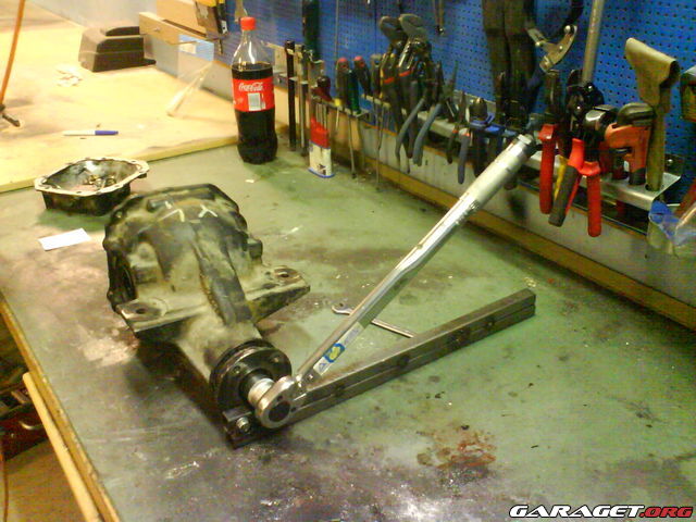

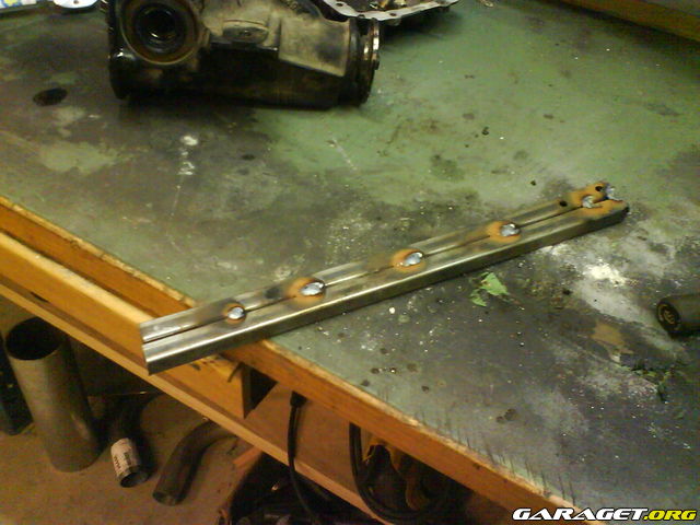

https://www1.garaget.org/gallery/archive/1205/643032_o7pho8.jpg

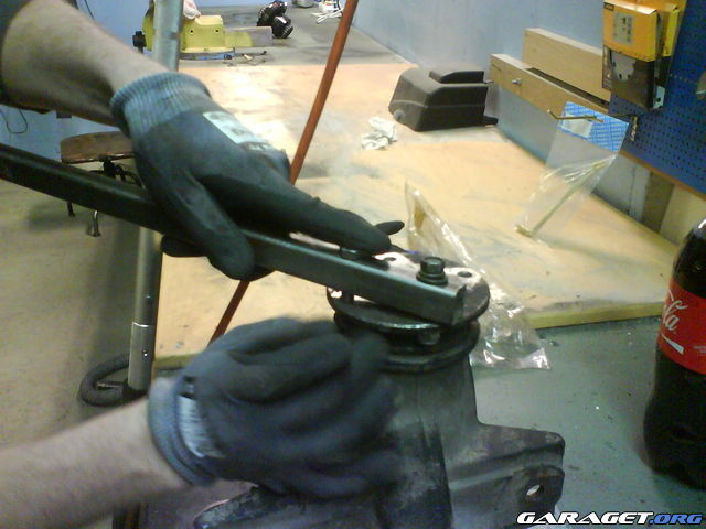

Version nr 2 av mothållet till diffen.. de första böjdes lite grand så de blev en vacker förstärkning big_smile fungerar säkert som mothåll till en hel del annat med i framtiden big_smile
https://www1.garaget.org/gallery/archive/1205/643033_qkrzkq.jpg
fungerade fint även när jag tog i lite grand wink
https://www1.garaget.org/gallery/archive/1205/643034_7bghom.jpg
Vacker på insidan
https://www1.garaget.org/gallery/archive/1205/643035_czaz6o.jpg
men ful på utsidan tongue

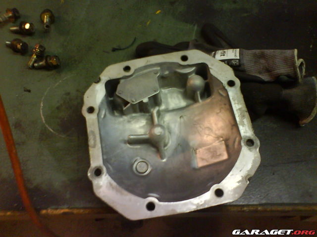

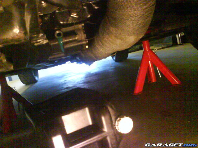

efter många svordomar så fick jag rycka ner avgassystemet för att sen klämma upp diffen. men de gick ju ialla fall:D nu är både diffen och avgassystemet på plats igen.. väntar bara på moddning av grenrör sen kan jag slå ihop resten och provstarta/åka smile
Mvh Mats

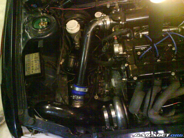

https://www1.garaget.org/gallery/archive/1205/643901_mvz93u.jpg
lite extra svets för att ha någe att jänga i smile
https://www1.garaget.org/gallery/archive/1205/643902_fhhwgi.jpg
ja ja kameran suger men de blev ju en bild ialla fall big_smile

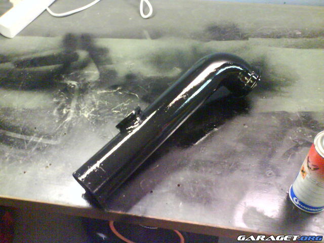

https://www1.garaget.org/gallery/archive/1205/643904_hv4on0.jpg

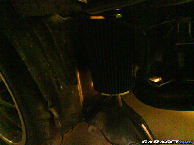

nya filtret på plats.. hoppas de räcker bara..
https://www1.garaget.org/gallery/archive/1205/643905_2imocl.jpg
nästan varje gång jag är i garaget så får jag nån sånn här fin bild big_smile ganska meningsfull tongue
https://www1.garaget.org/gallery/archive/1205/643906_j87vtp.jpg
extremt lungt tempo blev de men de är ju rätt skönt att skynda långsamt ibland smile börjar bli bil igen smile
https://www1.garaget.org/gallery/archive/1205/643907_bn8q4n.jpg
sådär. en liten provtur blev det. kopplingen ska luftas om och ev justeras lite. annars verkar den funka.
Mvh Mats

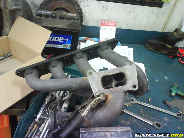

uppdatering igen då.
var lat igår men i stora drag Youask och jag mappade lite grand. både på hans och min. min funkar nu bra upp till 2 bar(grundtryck). sen körde vi på högre ladd och   testade oss fram lite grand för vart nästa steg skall vara. tanken är väl att de ska vara på ca 2.35-2.4 bar där nånstans. men under vårat mixtrande så var vi uppe i 2.5 bar där tryckslangen vid spjällhuset lossnade. då gav vi upp för kvällen.

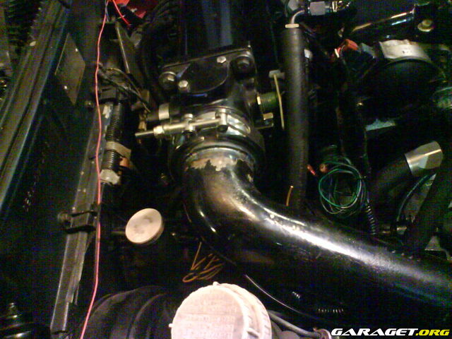

https://www1.garaget.org/gallery/archive/1205/648058_u2rmtw.jpg
gårdagens början.. tömde ut lite olja ur vinkelväxeln som hade läkt vid avluftningen för att nån fyllt i för mycket.. vissel vissel big_smile
https://www1.garaget.org/gallery/archive/1205/648059_bds4kg.jpg

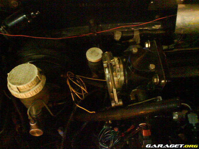

slangen släppt vid spjällhuset..
https://www1.garaget.org/gallery/archive/1205/648060_4y4fxh.jpg

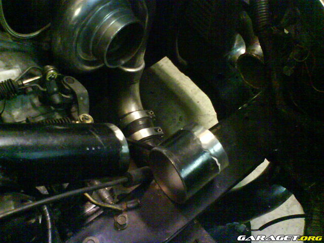

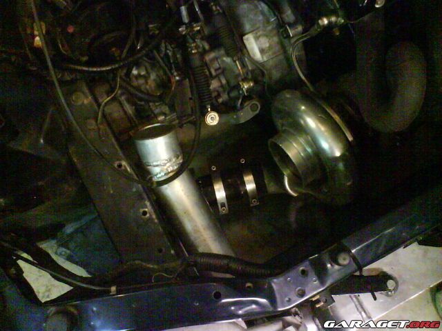

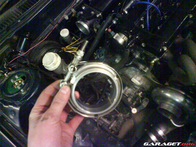

aha ny plan big_smile tanken med att åka till garaget var att limma gamla slangen.. men de kändes för oseriöst när jag fick chansen att få hjälp med alu svetsningen av gabbi!
https://www1.garaget.org/gallery/archive/1205/648061_owackq.jpg
ännu en gång så fick vi riva allt big_smile
https://www1.garaget.org/gallery/archive/1205/648062_2ing0a.jpg

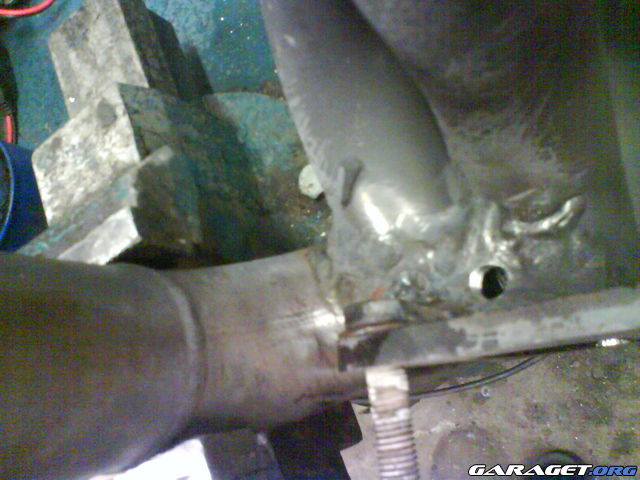

nej de är inte jag som plötslig lärt mig svetsa... de är gabbi som kan big_smile
https://www1.garaget.org/gallery/archive/1205/648063_bwfgay.jpg
någe sånt.. den lär ju inte släppa big_smile
https://www1.garaget.org/gallery/archive/1205/648064_lse9oy.jpg
hmm big_smile
https://www1.garaget.org/gallery/archive/1205/648065_93z6ja.jpg

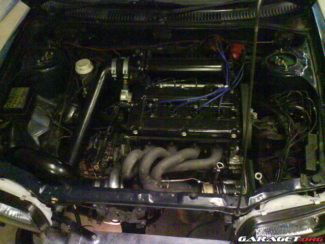

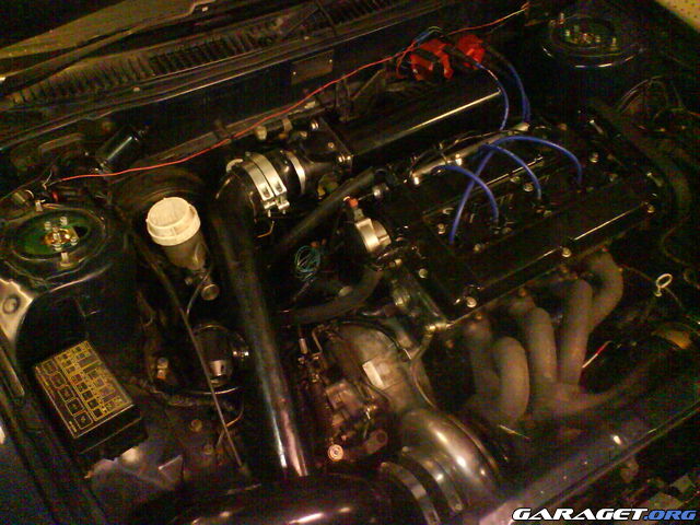

precis som jag ville ha det från början! skönt när de finns svets för alu på plats smile
https://www1.garaget.org/gallery/archive/1205/648066_lxtb58.jpg
custom is the shit big_smile
https://www1.garaget.org/gallery/archive/1205/648068_83xpxa.jpg

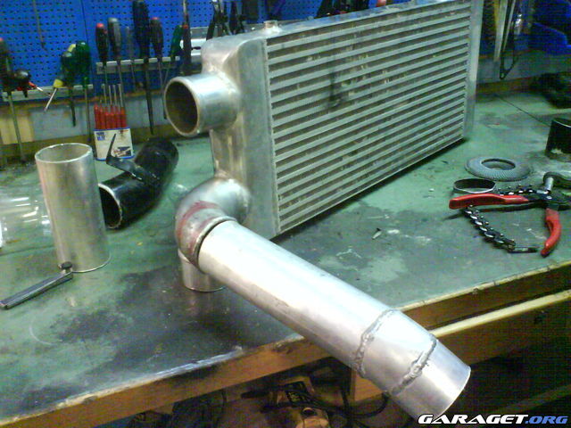

jag passade på att byta ett par slangar också när jag ändå hade grejjerna isär smile de där är den ända som jag tror jag kan skjuta.. den är inte limmad nu men jag kanske gör de i helgen. orkar inte grejja hur mycket som helst.. gubbe ju big_smile
https://www1.garaget.org/gallery/archive/1205/648069_i75qek.jpg
jag är mycket nöjd med resultatet! hoppas bara att de håller nu wink som sagt tack till gabbi /

Uppdatering igen då!
https://www1.garaget.org/gallery/archive/1205/648829_nmabnz.jpg
slipa lacka.. ännu en gång så har jag bevisat att jag inte kan lacka big_smile men de täcker röret ialla fall vilket är lite snyggare än öppna svetsar vilka snart skulle börja rosta.
https://www1.garaget.org/gallery/archive/1205/648831_2lth6k.jpg
rätt uttråkad.. började putsa turbon lite oseriöst på plats big_smile vart bättre.. men den är nog skitig snart igen tongue
för övrigt så gick bilen inge bra idag.. kändes inte som den drog som den skulle fast än alla värden verkade rätt.. kollade runt lite i garaget ich insåg att avgashuset inte sattt riktigt ok på vbandsklämman. med den åtdragen så gick den bättre igen smile jodå så går de när man är stressad ammatör ibland big_smile
Mvh Mats
https://www1.garaget.org/gallery/archive/1205/648834_yrx1ry.jpg
röret på plats igen smile blev rätt ok ialla fall.
