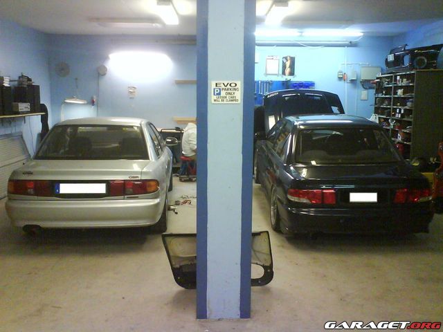

en lite kul händelse igår.. samling innan västerås träffen. först kommer jag och när jag svänger in så raslar de som fan.. en innerskärm låg emot en del. folk tittade snett när jag kliver ur så säger jag att jag inte är nån utställningsbög. lite senare kommer Youask inrullandes med otvättad bil. han kliver ur och säger att han minsann inte är nån putsbög. rätt många skrattade när han sa det big_smile
kör man evo så kör man och lagar.. resten orkar man inte big_smile

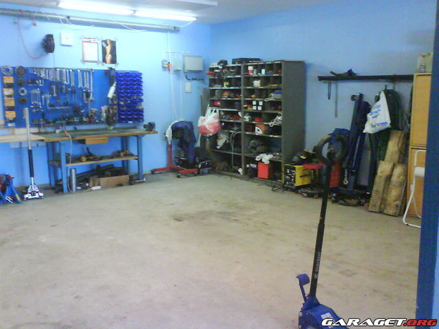

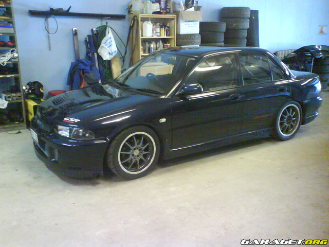

jag tog en fin bild på lördag eftermiddag.. kändes bra att ha ett tomt garage en stund.. varade ju inte så länge dock big_smile

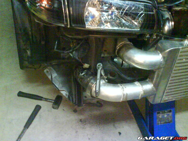

tillbaks för lite moddningar igen big_smile och viss service/renovering big_smile
började med att sätta dit innerkärmen rätt igen big_smile

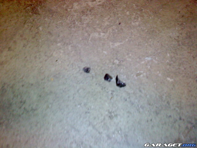

tror den gamla plast clipsen gett upp när jag skrapat i den. sen när den var borta så skrapade den betydlige mer big_smile
https://www1.garaget.org/gallery/archive/1205/653216_3sy5bf.jpg

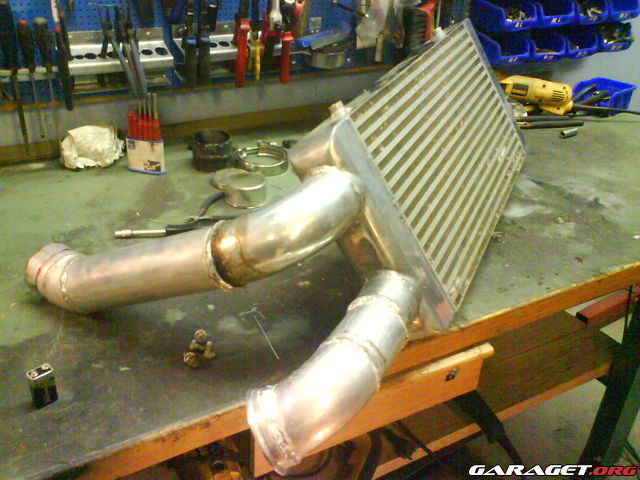

inga jätte fel men de kan ju lossna eller läcka när de är siliconskarv... de vill jag ju inte smile så när gabbi var i garaget passade jag på att be honom ta fram svetsen.. lite alu jobb igen liksom smile

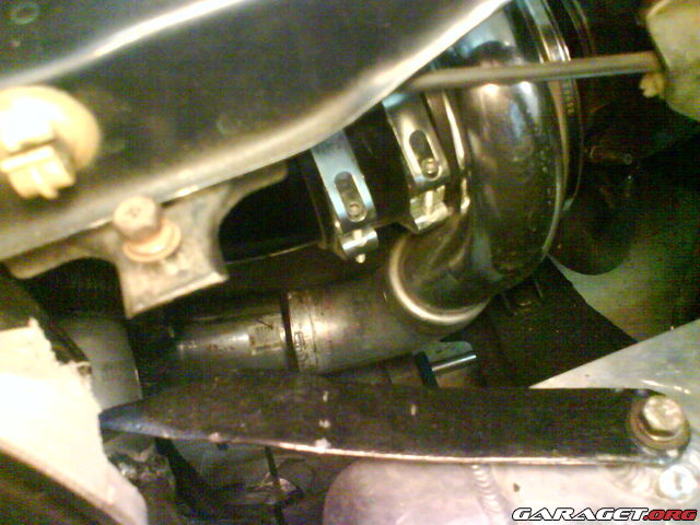

https://www1.garaget.org/gallery/archive/1205/653217_jalmzs.jpg
jag började kapa och måtta lite grand direkt.

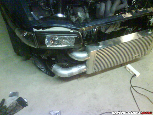

https://www1.garaget.org/gallery/archive/1205/653218_viw71o.jpg
https://www1.garaget.org/gallery/archive/1205/653219_mc5s2k.jpg
jag provade mig fram och monterade fronten.. den tog i lite grand.. de hade gått men bättre att de går helt fritt.. så jag fick bygga om och göra rätt istället big_smile
https://www1.garaget.org/gallery/archive/1205/653220_lmyv2r.jpg

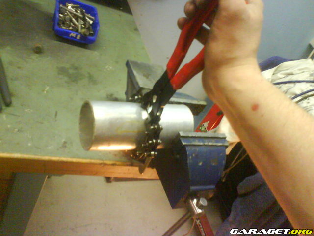

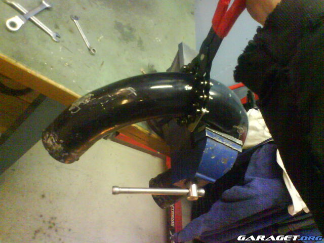

Tack till gabbi på http://garabedianracing.com/ för ett fint svetsjobb! den ser ju inte direkt org ut längre men ändå big_smile
https://www1.garaget.org/gallery/archive/1205/653222_rbuavr.jpg

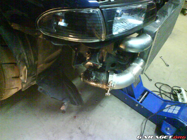

de blev inte så mycket kvar av de gamla röret big_smile
https://www1.garaget.org/gallery/archive/1205/653223_7jf8xa.jpg
ok jag är ju inte proffs på någe sätt.. men jag är jäkligt nöjd med va bra denna skarven blir. de ska sitta siliconskarv ädr. mina svetsar på svartstålet blev ju rätt mycket fulare än gabbis men ändå big_smile
https://www1.garaget.org/gallery/archive/1205/653224_w5qwwa.jpg
slet bort röret och lackade de när jag var klar.. inte seriöst men de täckte juu stålet ialla fall tongue

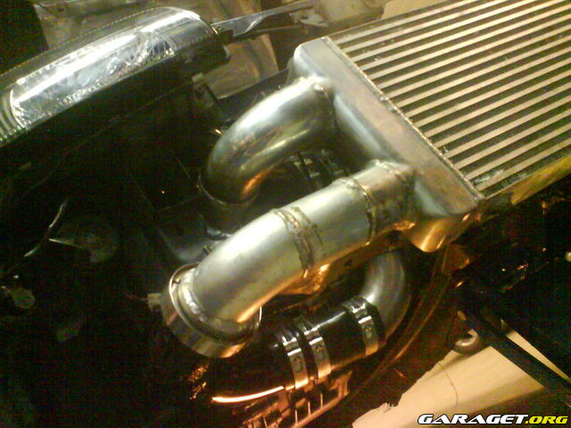

Uppdatering igen då.. bara en mini men ändå big_smile

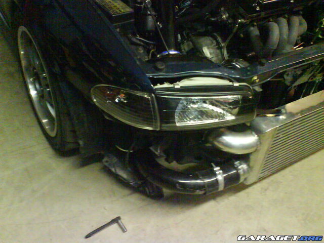

https://www1.garaget.org/gallery/archive/1205/653892_mnz6un.jpg
sjukt oseriöst lackat givetvis big_smile men nu sitter de på plats ialla fall smile
sen när jag skruvade dit doften så vred jag på tändningen och vred upp hjulen lite för att komma åt lättare. då hörde jag ett konstigt ljud samt kände etanoldoft efter en stund.. jag hade fått ett litet läckage vid en av kopplingarna som snart var åtgärdat.

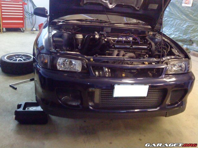

angående v-banden så blir de nog oringar:)
orkar inte svara på allt just nu.. har varit en lugn dag tills jag körde evon och insåg att den var rwd sad
den spann rätt långt.. ärligt talat så suger evon som rwd man behöver ju inte ens använda effekten för att spinna med baken..
https://www1.garaget.org/gallery/archive/1205/660052_zqrzjq.jpg
Innan jag rasade så hade jag ju gott om tid attt flumma runt och ta meningslösa bilder ialla fall big_smile

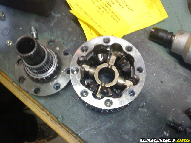

Jag hoppades på att den svetsade viskon skulle vara probelmet.. men den var hel..
https://www1.garaget.org/gallery/archive/1205/660093_cfhbzn.jpg

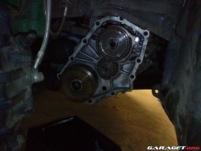

hmmm börjar ana större ras igen.
https://www1.garaget.org/gallery/archive/1205/660100_i31ghn.jpg
imorn ska resten av lådan ner.. så ser mellandiffen ut.
man får ju se de från den goda sidan. nu har jag ju chansen att få synkringen bytt big_smile
