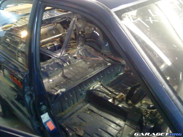

bilen är avställd för i år.. demonteringen av allt har börjat.. tanken är väl att de ska bantas lite tills den ska ut igen.. exakt hur mycket vet jag inte än men några kilon ska bort och sen vore de trevligt med lite mer bur än vad som finns idag. vi får se hur mycket de blir pengarna styr ju allt jag ska göra i vanlig ordning big_smile
https://www1.garaget.org/gallery/archive/1205/780980_k8mfe0.jpg
där var sprickan denna gången.. alltså inte direkt i svetsen som jag trodde utan precis vid sidan om fär godset förmodligen var lite mattat..
https://www1.garaget.org/gallery/archive/1205/780984_ne00cl.jpg

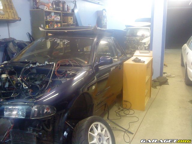

så såg de ut igår mrse.. bur och inredning

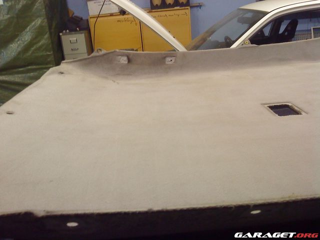

innertaket ur.

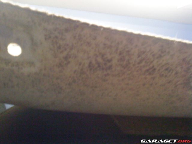

https://www1.garaget.org/gallery/archive/1205/793894_htr63z.jpg
precis som jag trodde. de synns inte på den dåliga bilden men baksidan på innertaket skulle inte klara en inspektion från hälsovårdsnämnden:D

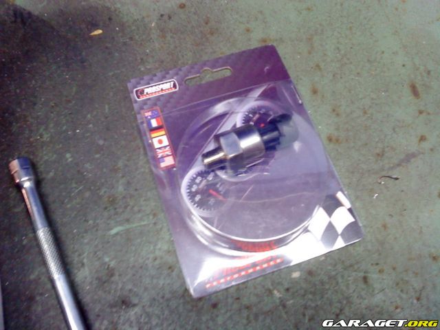

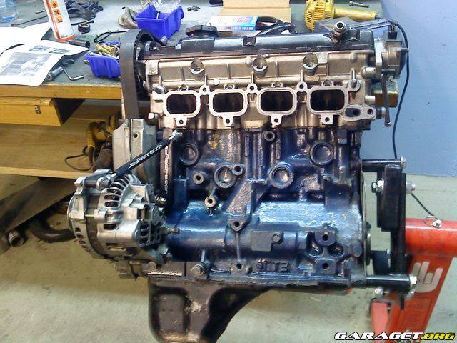

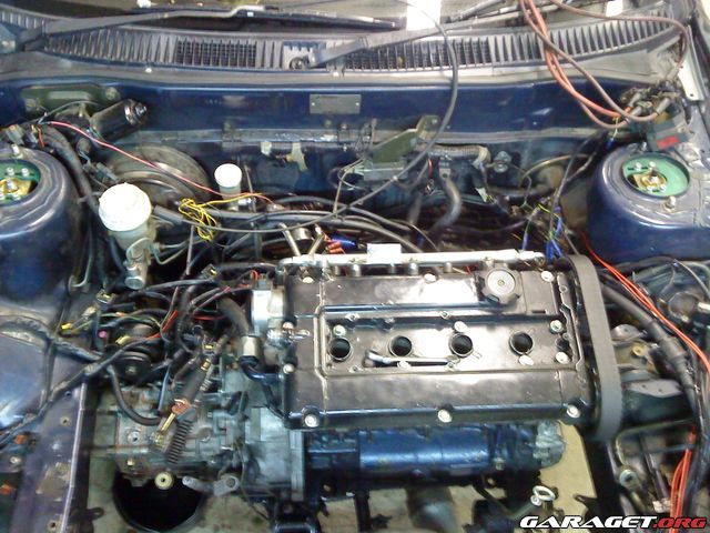

för er som läst tråden ett tag så vet ni att jag haft mätarna sen i vintras och nu har Youask fixat en sensor för bränsletrycket eftersom firman jag beställde de på inte ville försöka fixa en åt mig :S tack till youask för din eviga hjälp! smile
https://www1.garaget.org/gallery/archive/1205/793917_54nxen.jpg
så var motorn nere på marken igen smile
https://www1.garaget.org/gallery/archive/1205/793918_cuynvn.jpg
de gamla rejält sönderkapade acfästet på väg av!

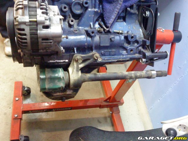

https://www1.garaget.org/gallery/archive/1205/793920_enpj3l.jpg
och så kom kittet till nytta! nu sitter alltså generatorn på baksidan av motorn under insuget! förhoppningen är att att remmarna ska hålla bättre då vi tror att gamla setupen inte var helt upplinad med remmen.

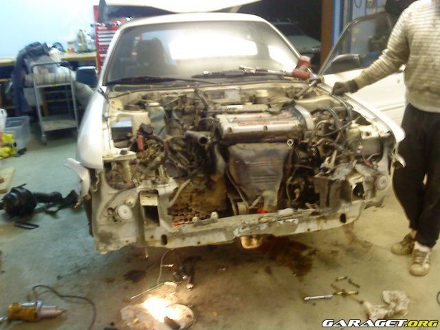

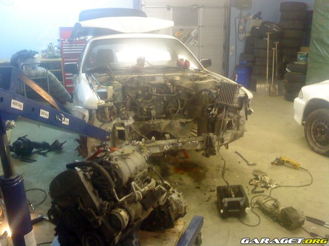

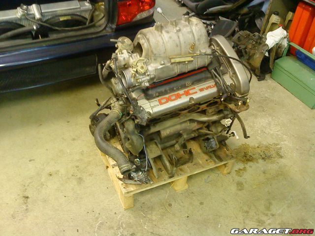

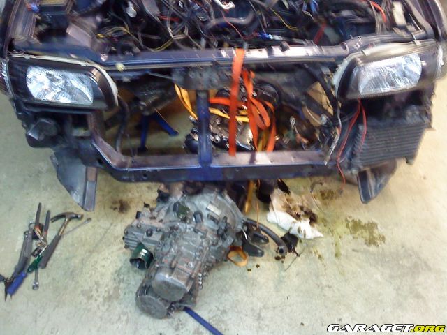

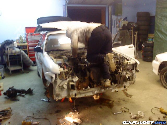

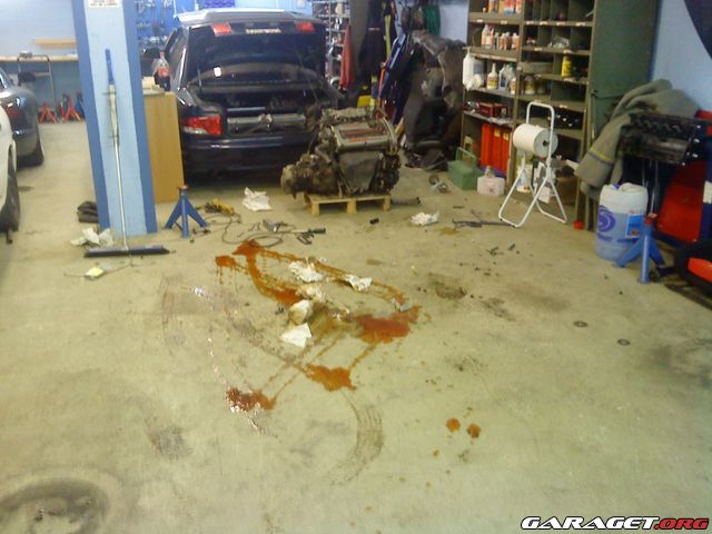

Youask hjälpte till! vi hittade ingen guide för hur man ska göra när man lyfter ur en motor ur en gti d4 så vi improviserade lite!
https://www1.garaget.org/gallery/archive/1205/794781_sx852n.jpg
aha de måste ju vara så här dom gör på en auktoriserad verkstad big_smile

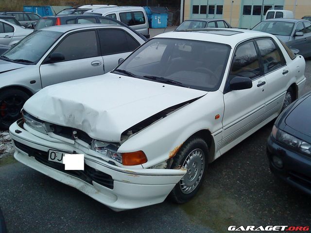

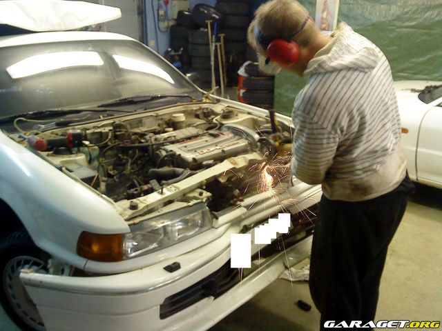

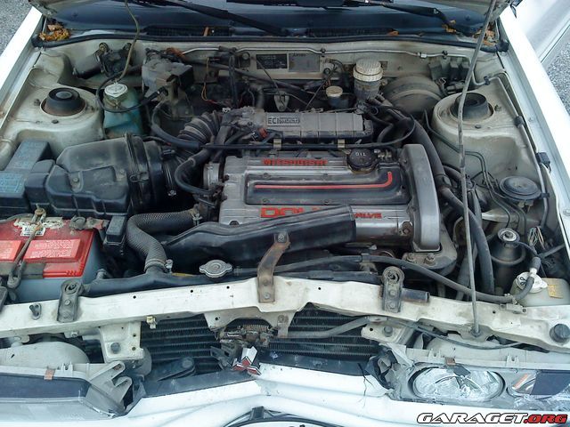

jag har två bilar står på rad.. känns som att de är ett gående tema.. de står en bil vid sidan om också som sammanträffande inte heller har nån motor big_smile
igår slaktas de sista av galanten är tanken. sen är de evon som gäller igen!
om nån har en galant dynamic 4 och vill ha tag på en vxl.låda eller nått annat så är de bara säga till för nu sitter jag på en låda smile

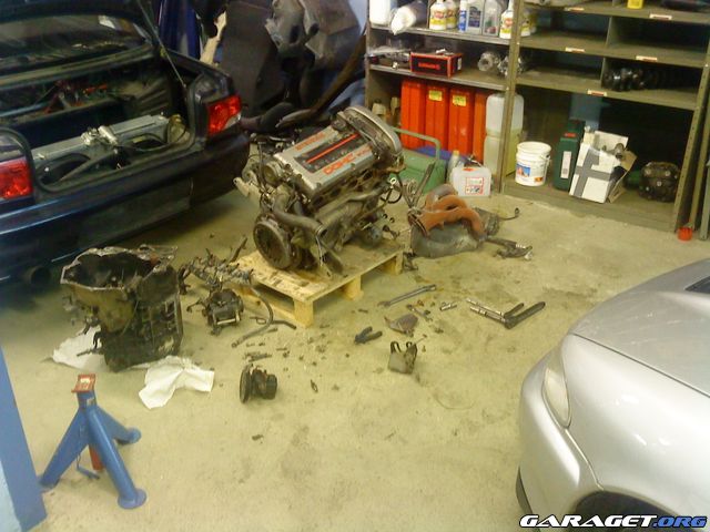

https://www1.garaget.org/gallery/archive/1205/795468_lhcw4k.jpg
gamle galanten ute ur garaget nu smile ok jag kan erkänna att jag kanske glömde att tömma ur servo-oljan big_smile
https://www1.garaget.org/gallery/archive/1205/795469_55g763.jpg

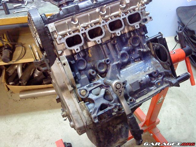

skruva isär motorn lite. en del grejer som jag inte behöver ju big_smile som sagt låda till salu ifall nån behöver smile

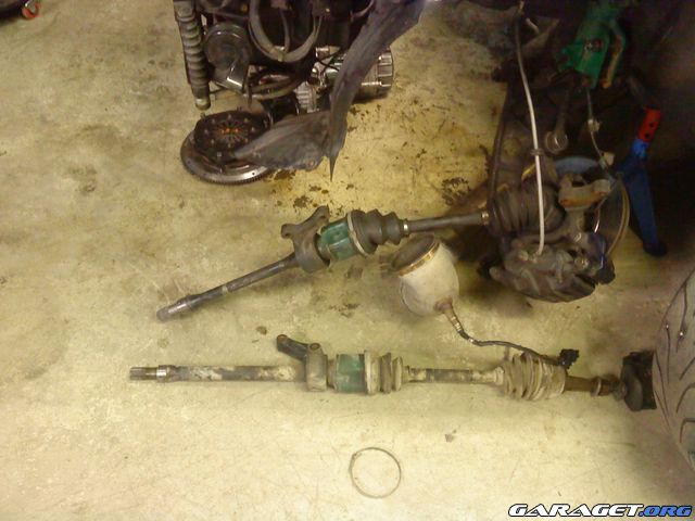

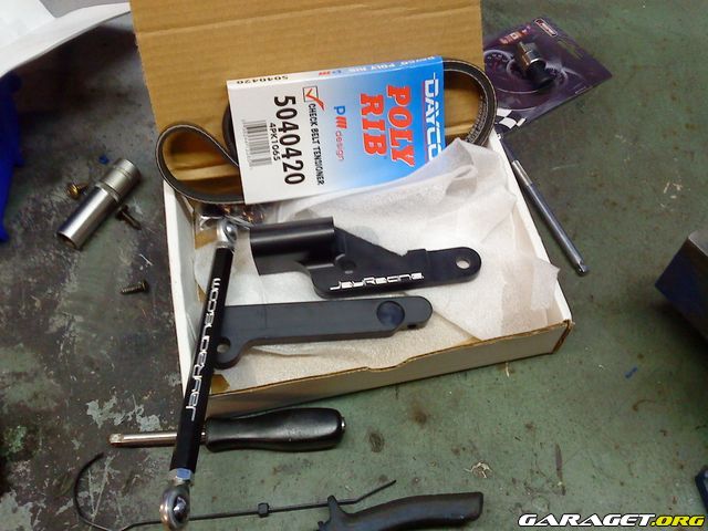

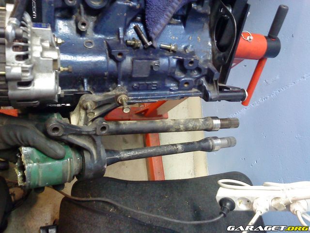

Nya drivaxeln! de blir en hybrid mellan org som är yterdelen och dynamic 4 som är inner delen.
https://www1.garaget.org/gallery/archive/1205/801471_829k16.jpg
där är org ocskå med på bilden. som för övrigt är sjukt mycket tunnare.

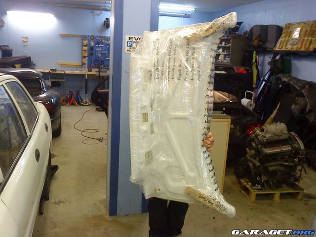

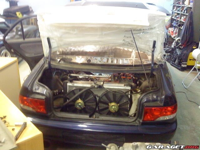

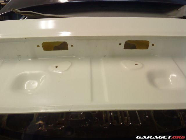

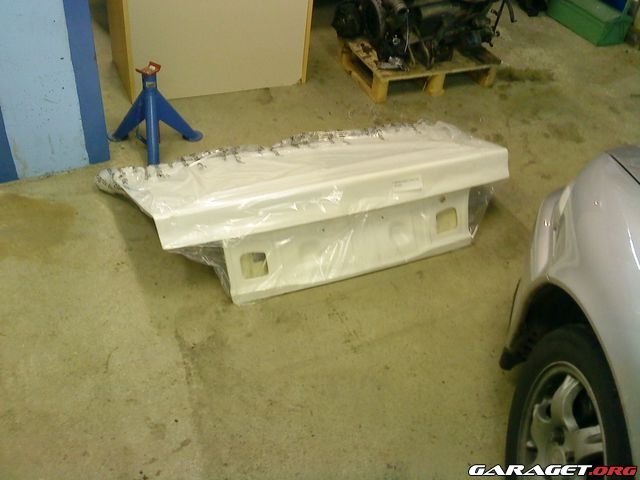

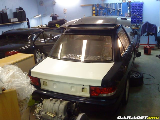

nya bakluckan!
https://www1.garaget.org/gallery/archive/1205/801474_2ex38e.jpg Heavymetalvan. så mycket linslus som de går! de gick fan inte att ta en bild utan att han tvunget skulle slänga sig framför kameran.. mer eller mindre big_smile
https://www1.garaget.org/gallery/archive/1205/801477_zfvqbr.jpg
provmontering
https://www1.garaget.org/gallery/archive/1205/801478_dwz80h.jpg
imponernade passform:)
https://www1.garaget.org/gallery/archive/1205/801479_a2p8wh.jpg

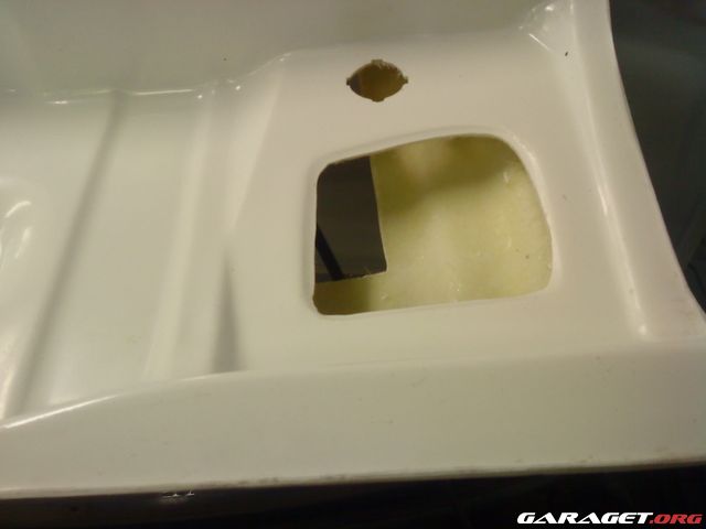

bra detaljnivå med smile
https://www1.garaget.org/gallery/archive/1205/801480_lzh3k6.jpg
nästan synd att den var så välgjord när jag ska kapa hål i den big_smile

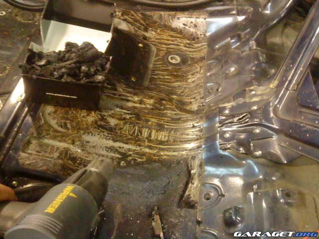

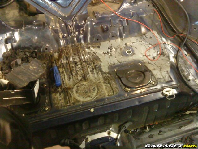

sen var de dags att göra någe åt asfaltsmattan. notera att varmluftspistol och kniv inte är ett bra sätt big_smile
https://www1.garaget.org/gallery/archive/1205/801484_rfjcig.jpg

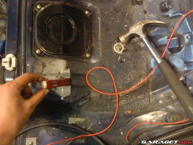

hammare och stämjärn is the shit big_smile
https://www1.garaget.org/gallery/archive/1205/801485_vxrdhu.jpg
varmluft på vänsterdelen och stämjärn till höger.. klar skillnad blev de smile
