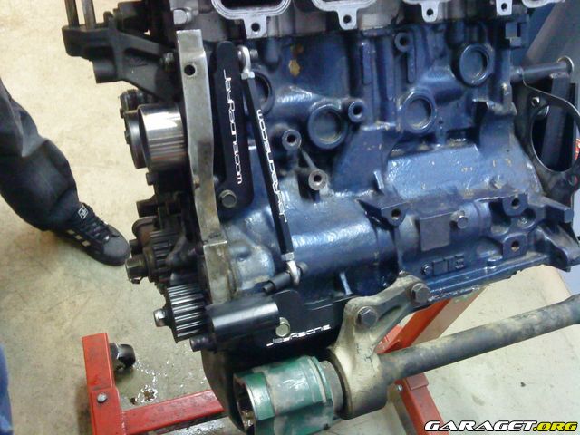

Evo-Offer skrev:
får väl hoppas att det börjar gå åt rätt håll nu då=) liite skillnad på drivaxeln du;)
jo hoppas kan man ju big_smile jo framför allt så verkar ju denna drivaxeln passa mot mitt generatorkitt till skilnnad mot orgaxeln:)

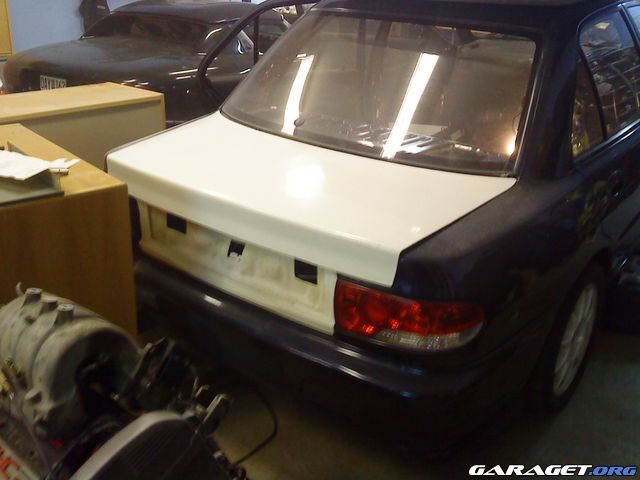

KHRacing skrev:
faen vad du blitt långhårig snabbt Mats :-9
pris på bakluckan ? (vikt med tack)
haha jo de växer som fan tongue big_smile
bakluckan kostade en 6 bultsmaskin tongue big_smile väger ganska lite wink
jag har inte vägt den och har inte heller möjlighet till de.. lättare än org ialla fall wink

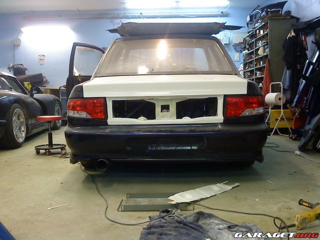

Uppdatering igen då smile

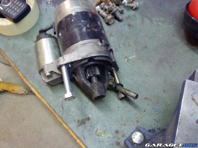

https://www1.garaget.org/gallery/archive/1205/806022_xjbnbb.jpg
jodå vinkelslipen används ofta big_smile

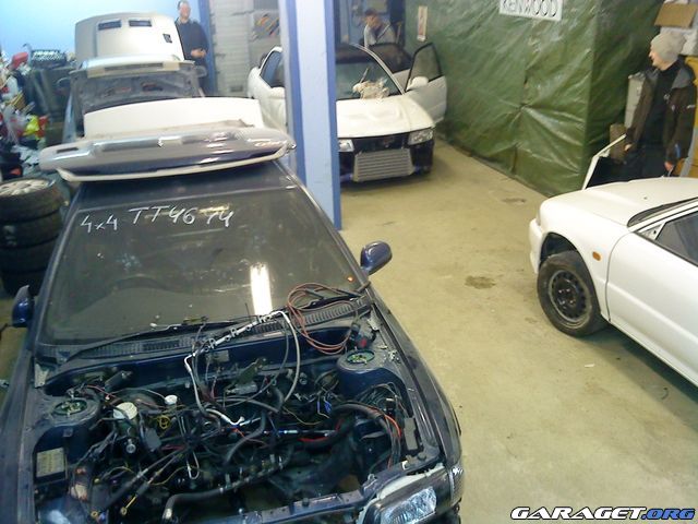

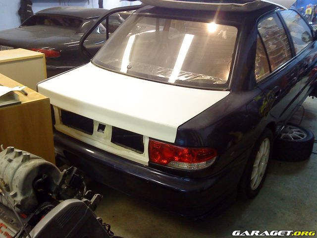

https://www1.garaget.org/gallery/archive/1205/806027_4rmihp.jpg
lite halvklart..

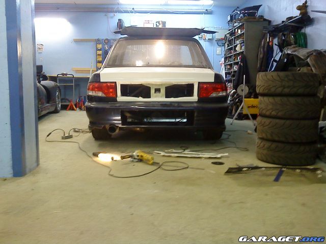

https://www1.garaget.org/gallery/archive/1205/806029_prwp33.jpg
de börjar kännas klart nu smile

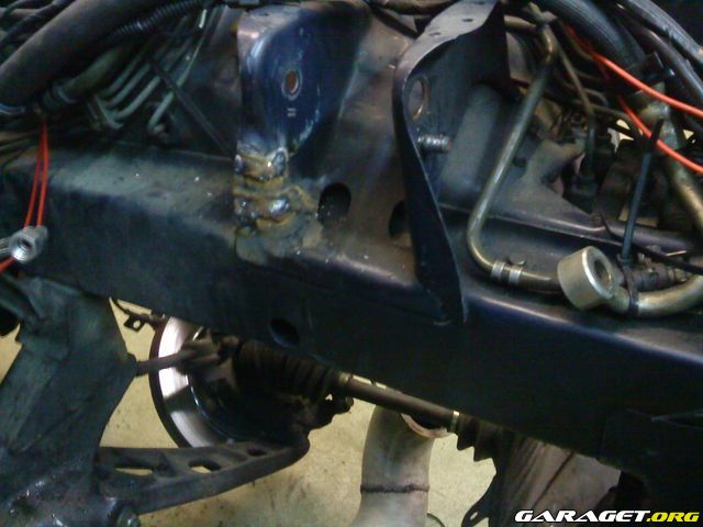

https://www1.garaget.org/gallery/archive/1205/806035_h8a6z3.jpg
och så har youask fixat lite nya jängor smile tackar! dumt när den sitter på en bult ju big_smile

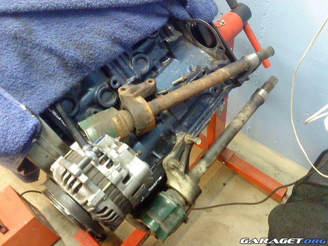

https://www1.garaget.org/gallery/archive/1205/813821_zg70ci.jpg
en extra drivaxel kan ju alltid vara bra att ha big_smile tack till proffessorwinther som ägde den förut smile

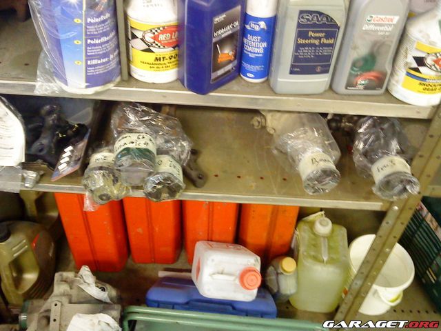

https://www1.garaget.org/gallery/archive/1205/813822_bo0bd8.jpg
tvättad och placerad på lagerhylla.. de finns ju en del reserver big_smile

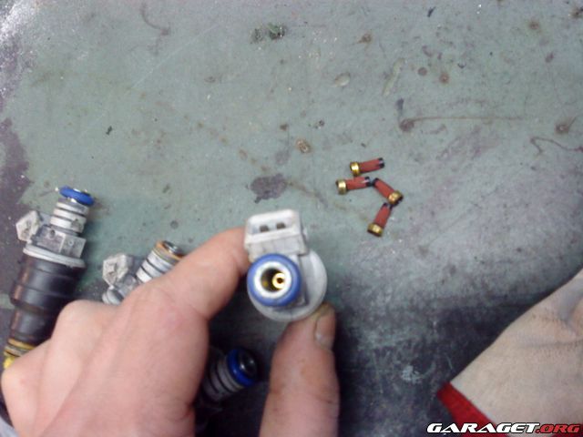

https://www1.garaget.org/gallery/archive/1205/813823_5sqyaq.jpg
jag tog bort filtrena på mina 1680cc spridare med.. dom såg ju inte speciellt roliga ut :S

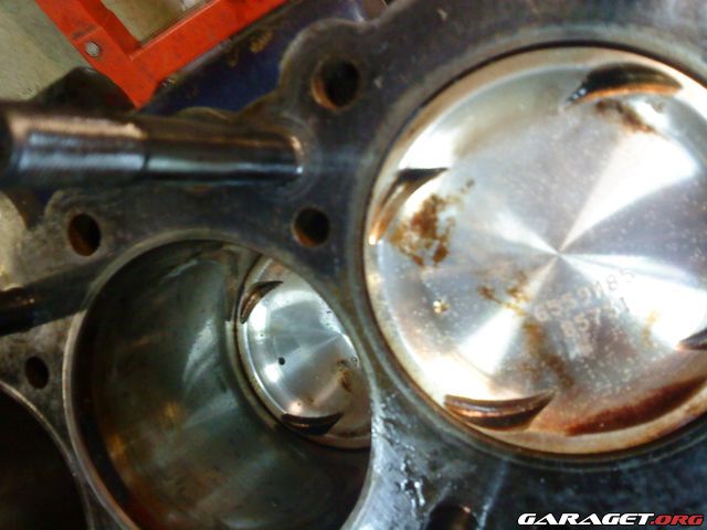

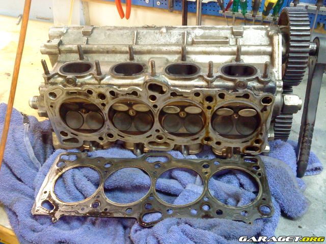

uppdatering igen då smile
https://www1.garaget.org/gallery/archive/1205/821641_2l88mf.jpg
fixat lite bultar till generatorfästet. nu su sitter de olika storlekar på dom som håller drivaxeln och den andra så jag inte tar fel.. dom syns inte så bra när man ska ta bort dom big_smile
https://www1.garaget.org/gallery/archive/1205/821642_dn2fos.jpg
lyfte av toppen.
https://www1.garaget.org/gallery/archive/1205/821643_73g7g3.jpg
de syns inte så bra men här har de spikat big_smile inte konstigt med tanke på att spridarna inte gett fullt som dom ska kanske big_smile dock inga stora skador vad jag kan se smile

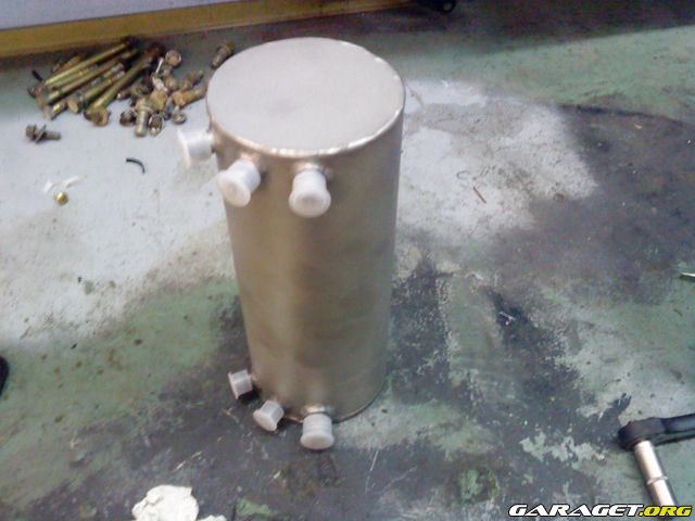

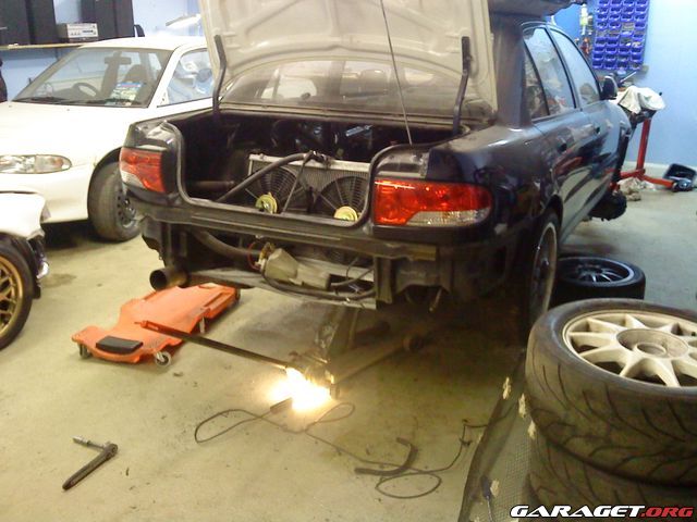

https://www1.garaget.org/gallery/archive/1205/825144_mg2a5w.jpg
Ny catchetank tack till Orvil som gör den! ett fäste sen är den klar smile skillnaden mot den gamla är att den har an kopplingar så dom sålomspunna slangarna passar direkt på smile
https://www1.garaget.org/gallery/archive/1205/825145_jatf7z.jpg
bort med bakstötfångaren och lite annat onödigt big_smile dags att kapa/svetsa lite. menningen är att jag ska få bättre utrymme för soppa pumparna så att dom kan sitta en och en istället för i en hög som nu.. lite bättre för felsökning i framtiden big_smile sen så ska ju dom nya slangarna dit förståss smile
