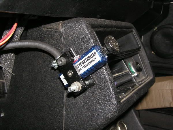

Typ denna som  jag hade i en TurboDieselmotor. I Dieselvärden passar de bättre, då laddtrycket styrs av innmatad mängd diesel och när man ställer på pumpen, antigen med en box på tdi-bilar, eller på ställskruven på mekaniska pumpar, så får den mer diesel och då stoppar wg redan vid typ 0,6 kg och då kan man lura den. Då får man renare förbränning.
En diesel KAN inte spika som en bensinare, då det inte finns nån diesel i motorn när kolven är på väg upp. Diesel sprutas in när kolven nått toppläge och då tänder det direkt.
http://i119.photobucket.com/albums/o144/BiggerDigger/Pysventil.jpg
