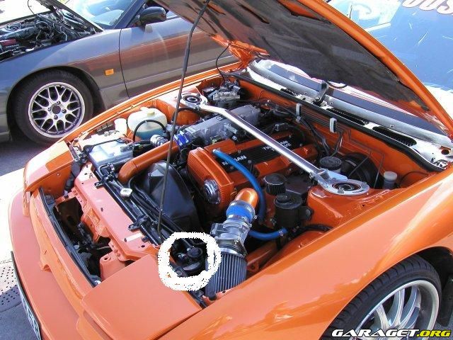

vad är detta och vad gör den
vad är detta för något vad gör den för nytta vad händer om jag pluggar igen den ???
hoppas det finns något vetti förklaring

Det vart ju ingen bra bild, Har du inge Close up som du kan posta ist?

Tog bort min... gjorde ingen märkbar skillnad.
Något slags kol där i som ska bytas om jag inte misstar mig.

hmm okej .. vad är dess funktion :S

kolkanist heter det om jag inte minns fel.
den har nånting med tanken att göra men vet inte riktigt vad.

Kolkansitern är fylld med aktivt kol som suger upp bränsleångar från tanken när bilen står parkerad. När bilen sedan är igång så pyttsas ångorna in i insuget för att förbrännas. På så sätt läcker det inte ut några giftiga gaser i luften.

Då kan jag plugga igen den utan att något händer?? För den tar platts jag behöver!

det gjord epolaren på sin 200:a å det var inga problem!

tror dock att den behöver sitta där på besiktningen. om dom nu kommer ihåg att kolla det
