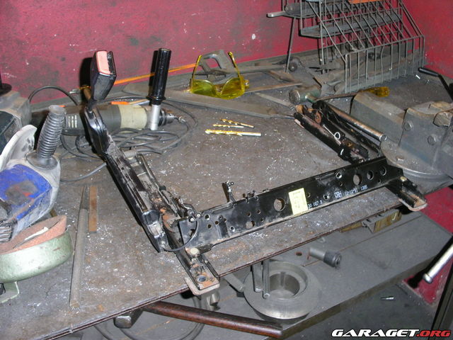

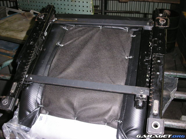

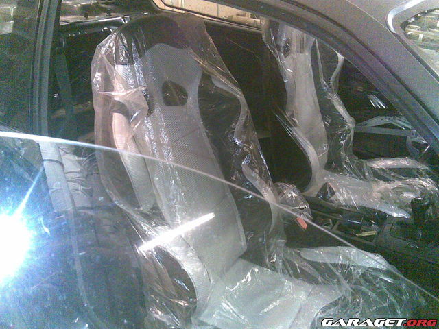

Nu ska jag försöka uppdatera min lilla tråd lite. Någon som saknat bilder? Bilen är ute på gatan och åker men är inte helt klar. Effter som att jag ska flytta nu så kommer bilen inte i första hand utan kommer vara halvklar  tills flytten är över.

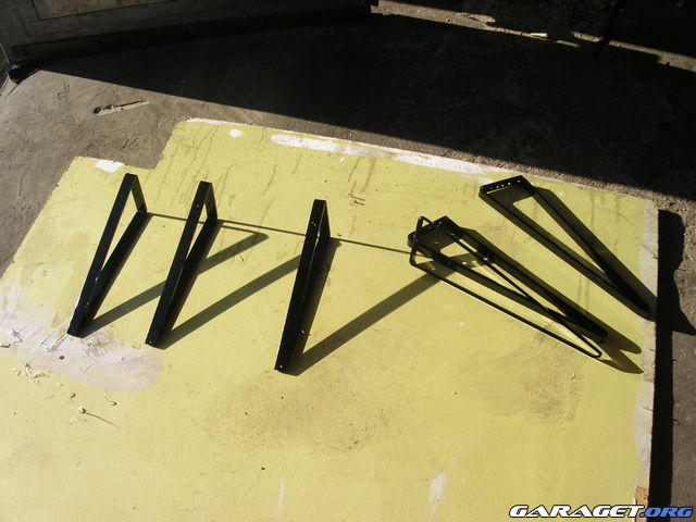

Börjar med hur jag byggde fästena till sport stolarna.
https://www1.garaget.org/gallery/archive/24381/366940_8tzkfl.jpg
I par gammla slet stolar
Plocka bort stolen så har du bara underredet kvar
https://www1.garaget.org/gallery/archive/24381/366942_wv7h27.jpg
Gammalt underrede.
Fram med vinkelharry och hans vänner.
https://www1.garaget.org/gallery/archive/24381/366944_vpuk3b.jpg
https://www1.garaget.org/gallery/archive/24381/366945_ifhqh5.jpg
Fram med några plattjärn och svetsen.
Så här blir det (kan ha laggt upp denna bild tidigare)

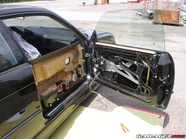

3 ton bitumen matta nästa. även in med nya kablar i dörren
https://www1.garaget.org/gallery/archive/24381/366953_ahec3t.jpg
Lite dioder under dörren smile (de är vita)
https://www1.garaget.org/gallery/archive/24381/366954_kh93up.jpg

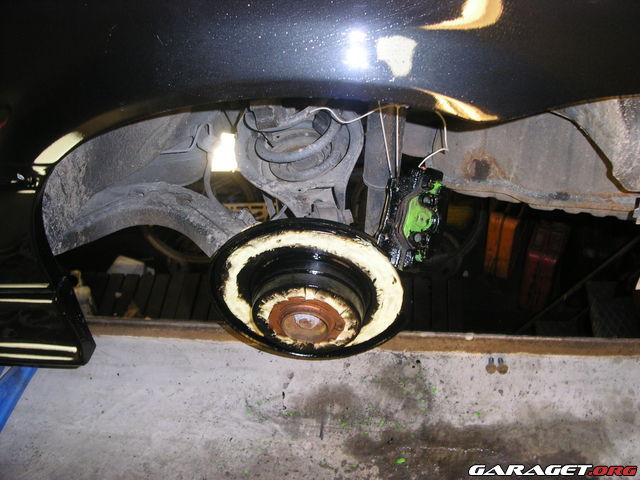

Dax att måla bromsarna. Hammarlack va de här smile

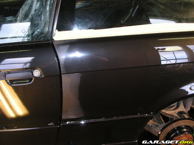

https://www1.garaget.org/gallery/archive/24381/366960_8jwc98.jpg

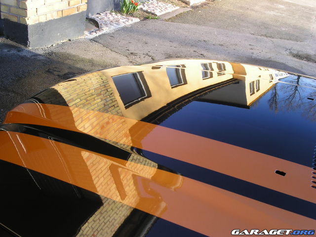

Första tvätten effter lack
Fram med mek belysning
https://www1.garaget.org/gallery/archive/24381/366962_4s0vib.jpg
Fram med slip papper. först vatten och 1000 papper sedan vatten och 2000papper och även fram med polermaskin och rubbing.
https://www1.garaget.org/gallery/archive/24381/366964_20sqe0.jpg
höger sida polerad vänster orörd
Ojojoj vad tid det tar. ca 2 dagar för en dörr tur att jag bara har 2... hmmhmm

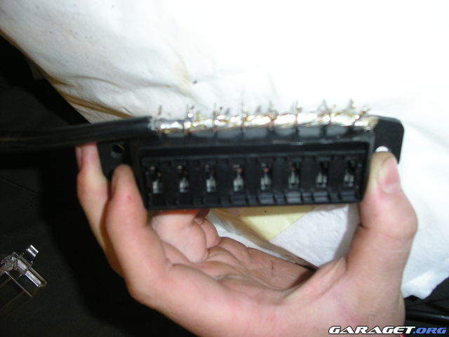

16mm2 + en säkringshållare + massa löd tänn = stabil matning till små sakerna i hanskfacket.

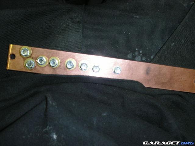

https://www1.garaget.org/gallery/archive/24381/366979_ecg549.jpg

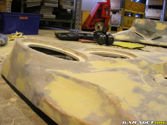

Stora jordplinten till slutstegen. Uppsatt i pelarborren med någon special anordning för rätt tryck.. Hmm moziz har sina konstiga ideer men jag lägger mig inte i hur han gör det bara det blir bra. Denna väger typ 2kg och sitter med 3st m10 ner i karossen och 1 35mm2 direkt till batteriet. och från karossen till batteriet 135mm2 Borde räcka som jord till mina små steg.

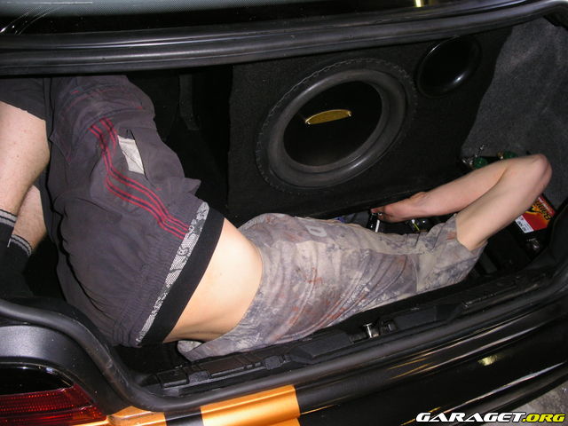

Nya golvet i bagaget.
https://www1.garaget.org/gallery/archive/24381/366981_u90u4y.jpg
Fråga inte....... Skruvar fast baslådan

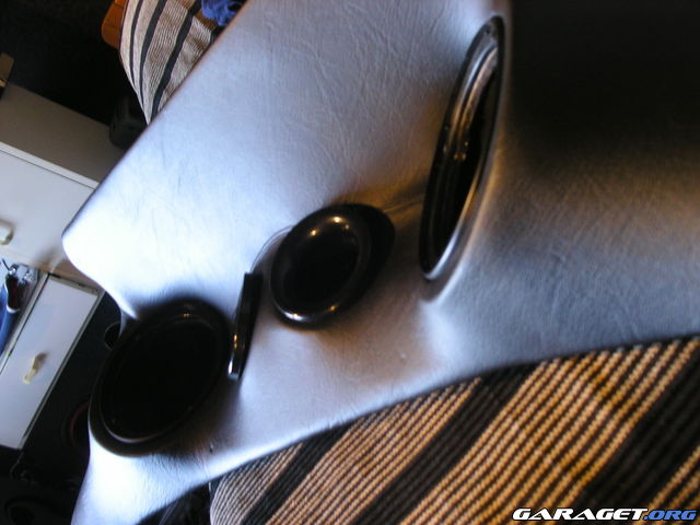

Bak dörrsidan sitter där den ska och baksätet är komplett.
https://www1.garaget.org/gallery/archive/24381/390985_pj8ei2.jpg
Galler i bakspoilern och nya slut dämparen syns

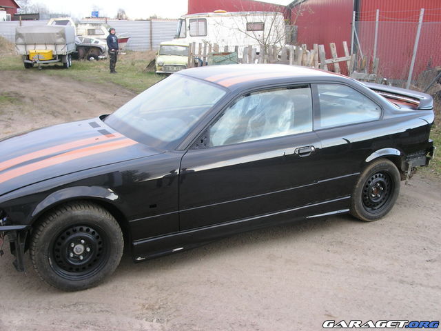

Precis färdig på min födelsedag

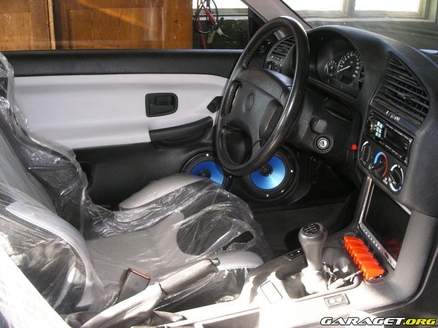

https://www1.garaget.org/gallery/archive/24381/391000_93ta5y.jpg
Första utställningen och bilen har rullat ca 2mil. Dock är jag ej klar.
