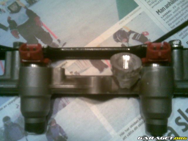

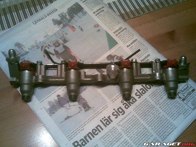

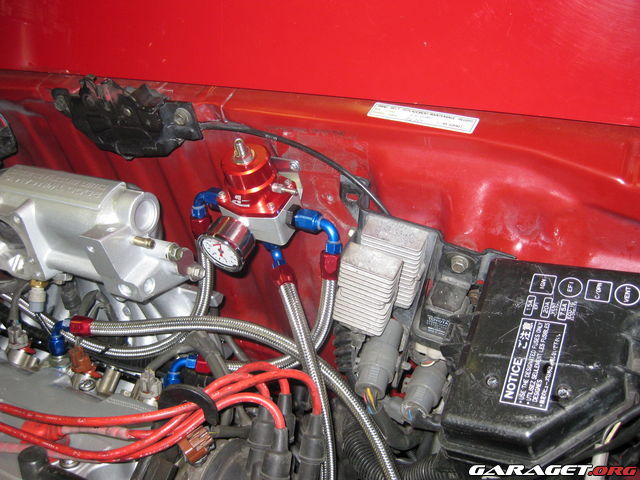

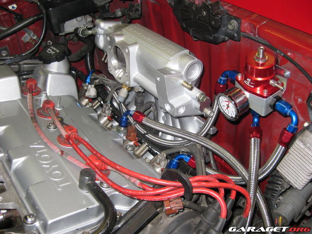

här är en liten bild på hur mitt omgjorda orginalfuelrail ser ut, beklagar bildkvaliten. Har ingen kamera sad
https://www1.garaget.org/gallery/archive/16631/562069_2q7iz3.jpg
https://www1.garaget.org/gallery/archive/16631/562065_z54wmj.jpg

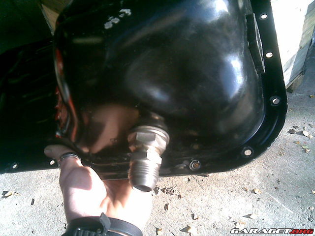

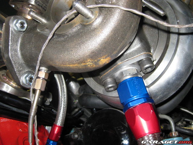

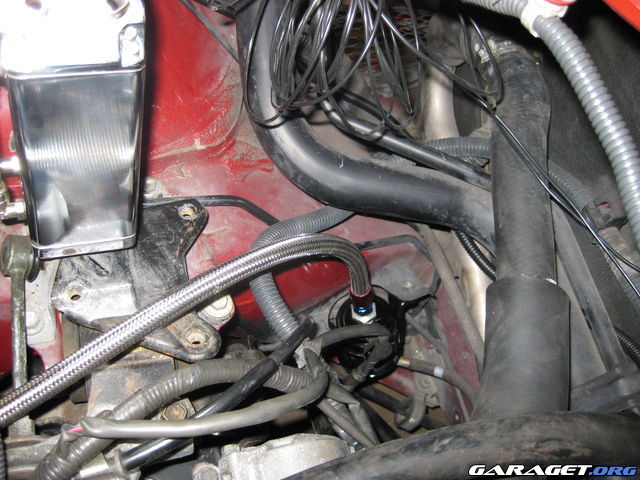

Olje ledningarna smile
https://www1.garaget.org/gallery/archive/16631/562074_0d1dz6.jpg
adapter till oljetryckslangen till turbon
https://www1.garaget.org/gallery/archive/16631/562072_ej1bg4.jpg

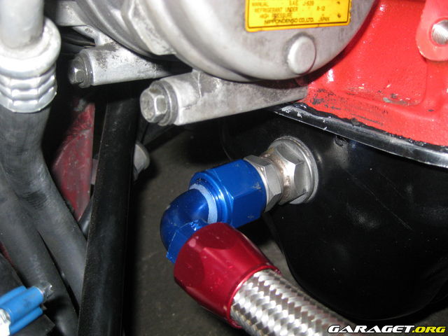

adapter till returen
https://www1.garaget.org/gallery/archive/16631/562070_j1dl5n.jpg

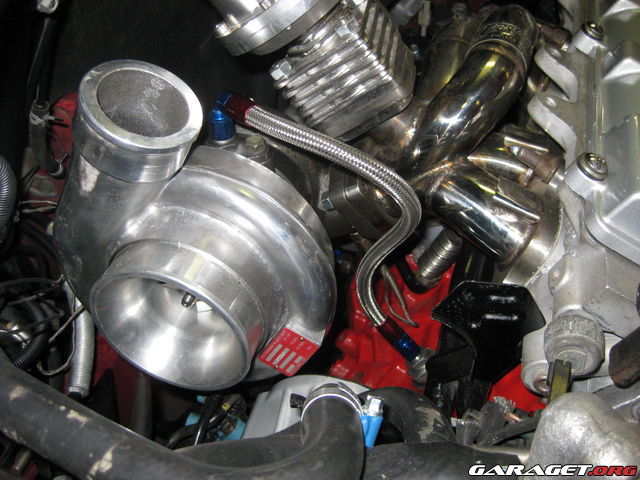

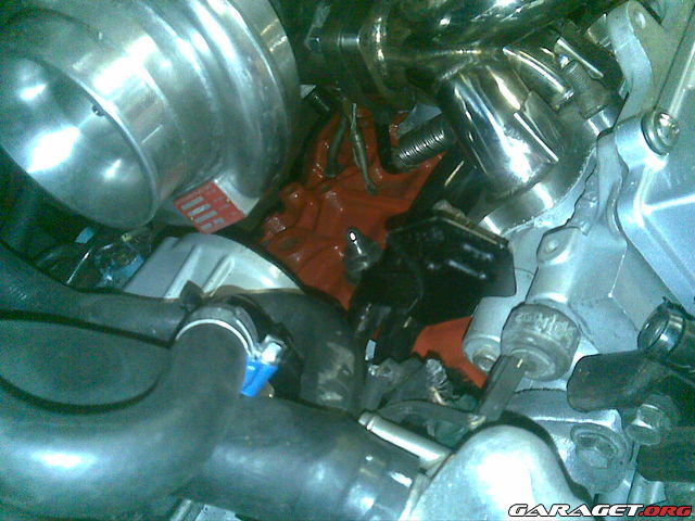

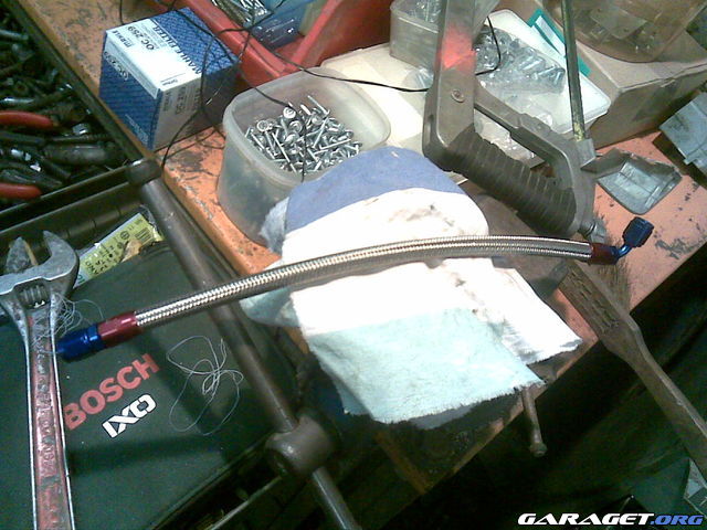

nu har det hänt lite saker igen smile,  har dragit klart alla stålomspunna slangarna nu å ska till med eleln snart. Här kommer lite bilder
https://www1.garaget.org/gallery/archive/16631/565058_20ur9u.jpg
https://www1.garaget.org/gallery/archive/16631/565061_47w4i6.jpg
fick flytta lite saker så dom nya fick plats smile

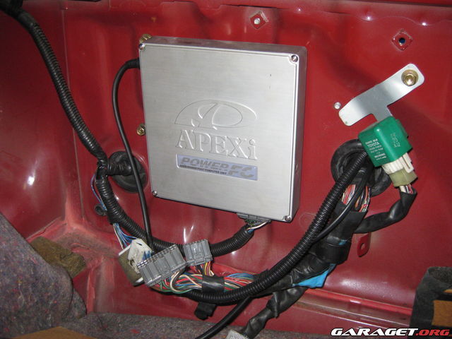

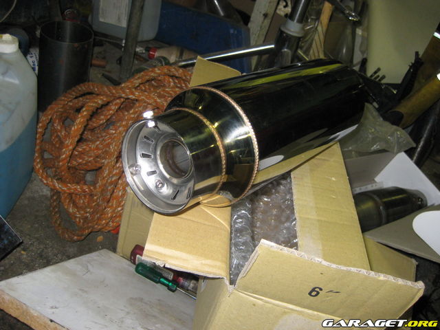

I helgen så blev det ett ryck igen. Vart nästan klar med avgassystemet fattas bara ett fäste till ena ljuddämparen. Gjorde klart elen till data boxen, tack Cyrix för den suveräna beskrivningen hade varit jobbigt utan den=).
Vet inte hur mycket det kommer att låta med bara två japps dämmpare, men den som lever få se smile
https://www1.garaget.org/gallery/archive/16631/600600_zgeybj.jpg
Hela avgasystemet blev i rostfritt smile

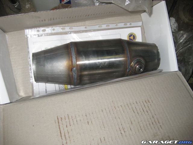

Racekat med flexstrumpa
https://www1.garaget.org/gallery/archive/16631/600609_zjzweh.jpg
Blev äntligen klar med omkopplingen till Apexit
https://www1.garaget.org/gallery/archive/16631/600611_ul7c89.jpg

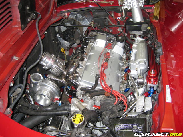

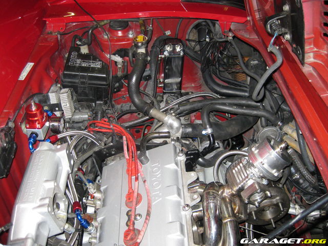

tog lite bilder i helgen, så nu är det nära en uppstart  big_smile  big_smile
Så här blev avgaset, har inte tagit ner den på hjulen å kollat hur det blir men tror det ska va bra
https://www1.garaget.org/gallery/archive/16631/604260_bipz5f.jpg
https://www1.garaget.org/gallery/archive/16631/604267_zfwd7b.jpg
ska till med vacum dragningen på måndag, så kanske det blir uppstart på tisdag  big_smile  big_smile  big_smile
https://www1.garaget.org/gallery/archive/16631/604264_g5n1mq.jpg

#78
det låter väldigt väldigt högt med bara japsdämpare :-)  brorsan hade så på sin MR2 men det gick inte att åka i den då så vi satte dit en liten ljuddämpare till och då blev det kanon...hans är dock en GTi så turbon kanske tar bort en del av ljudet som en sugmotor inte kan.
294 Inlägg
27 mars 2009
#79
hehe ja jag håppas att turbon tarbort en hel del, hade en japsdämpare innan så den lät inte allt förmycket
men nu har jag 3" å två mindre japsdämmpare tongue
