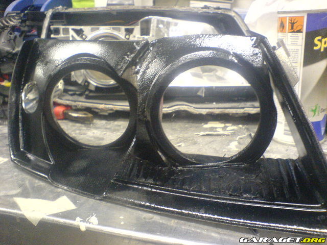

krutmats skrev:
Jaha..  nu är det urkapat för linserna..
helljuslinsen sitter lite snett på bilderna men de är inte fastskruvade på nå vis..
men tycker själv det ser lovande ut..  det blir samma sak med blinkersen sen...  mvh/ EnglunD

Blev ju riktigt bra!!!! Du har ju talang för detta, så jag håller fast vid mitt förslag om att göra breddningen i kolfiber, blir ju lite svårare att få det bra. Men det är ju lätt att komma med ideer när man själv slipper genomföra dem big_smile
keep up the good work!!!!!!!!
tjaaa... men breddning i kolfiber..  blir det inte lite för mycket???  vore ju hemskt trevlig så klart..

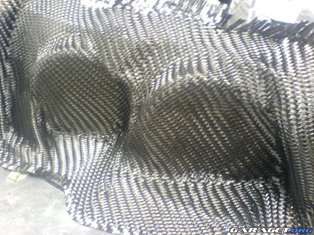

hur fick du kolfibern att sitta utan att börja "vandra"/bubbla? hur gick du tillväga?
Joo jag lacka allt svart under ifall det skulle bli glest i kolfibern, sen tog jag spraylim och la på det sedan tryckte jag fast kolfibern och tips så höll det sig perfekt på plats..   då var det bara att köra på epoxin smile
mvh/ Englund
