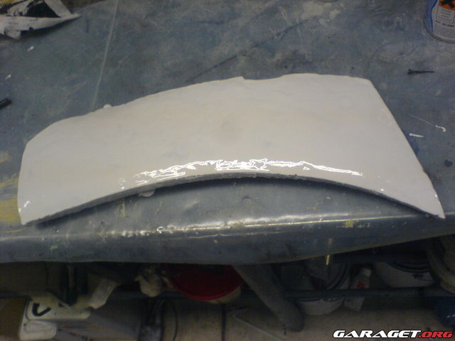

Idag har det gelcoatas och plastas,  Hade sällskap ute i garaget idag av Ronnie "Hyttingen"  som grejade lite med saker till hans BMW cab.
Nu får det härda ett dygn innan jag tar isär formen så formerna inte ändras, få se hur detta blir  smile

det ser skit bra ut!!! btw hur ska du fästa breddningen på skärmana ?

Tackar!!!!!!  Jo jag ska gjuta en baksida på breddningen med, sedan limma fast dom mot karossen och popnita innifrån hade juag tänkt, sedan spackla upp allt mot karossen smile
Nå andra ideer?? mottages gärna

aha aa det lär bli skit bra!!!  nee jag har inga nya idén du fick med allt big_smile kan knappt vänta tills slut resultaten

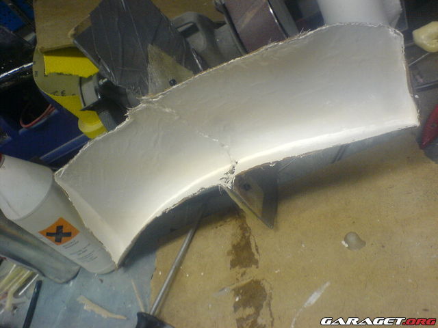

Nu är formen penslad med släppfilm 3 gånger, sedan ligger ett lager Gelcoat som nu ska gella innan jag lägger glasfiberb,  sen har jag lagt släppfilm på stötfångaren för att göra baksidan, det som senare ska limmas och popnitas fast.
smile  Har ni idéer eller tycker allt se åt helvete ut får ni protestera smile
