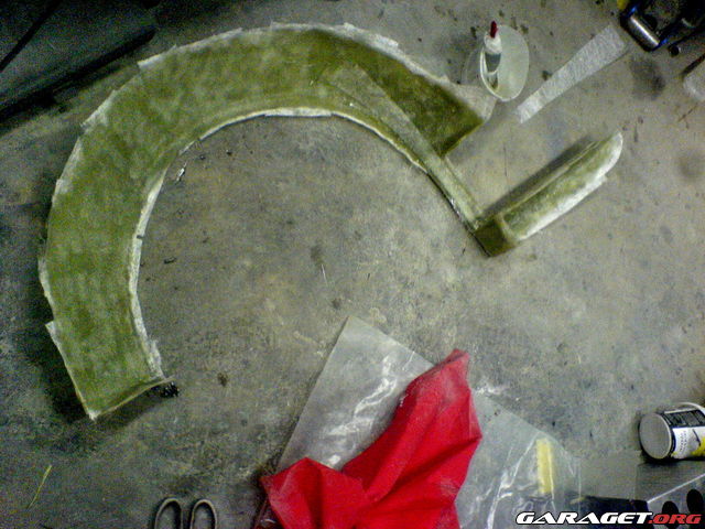

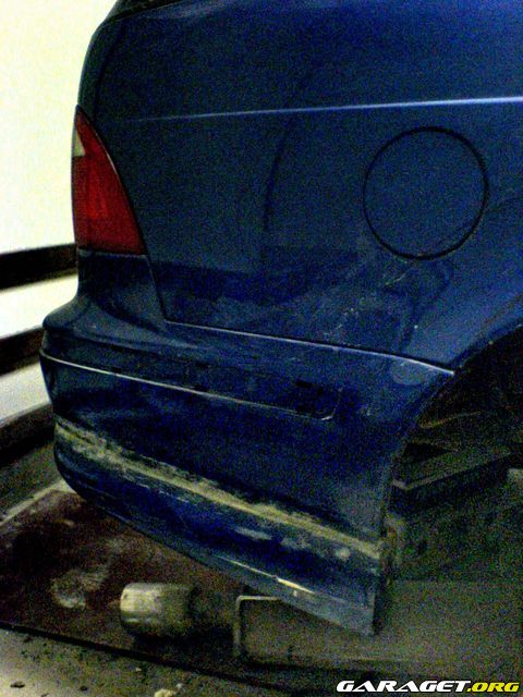

Jahaja big_smile  Nu är fomren gjort, renskuren och den färdiga skärmen är gjuten och ligger på härdning big_smile
Har även plastat ihop bakboxen med stötfångarhöljet..  Så när det är härdat kan jag gjuta baksidan på min breddning och ta fram Rondellen Och kapa upp min bakskärm big_smile
Får ursäkta för dålig bildkvalité

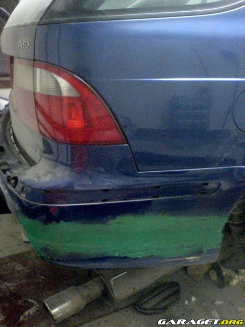

Ska åka till jobbet nu, men hann lägga ett par lager spackel innan jobbet smile  alltid hinner man väl med något tongue
Ha en bra dag alla
