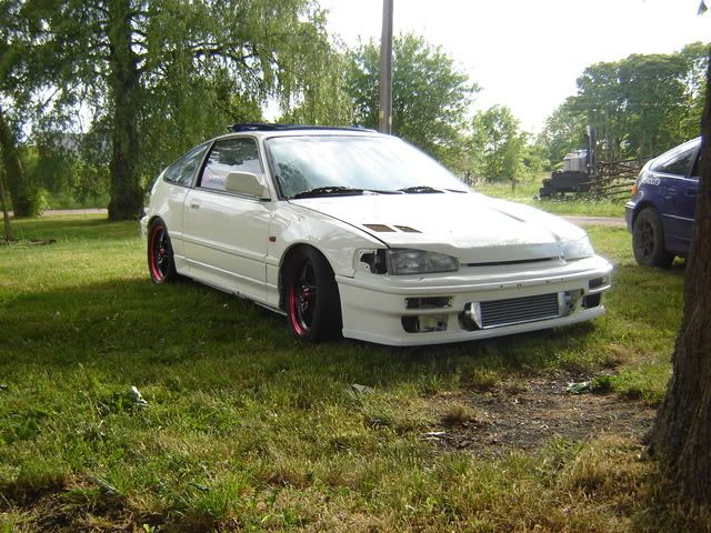

hildings: tack tack big_smile
hpaddict: tack som vanligt wink nja, det är väl lite småpyssel kvar på allt och sen motorn till då. men det tar sig faktiskt. bakrutorna ska tonas också jo. det kommer att bli solarplexius i dem istället för toningsfilm eftersom det är så svårt när rutorna är så "runda". de är inte riktigt raka så blir svårt att få det bra
nu har jag tagit lite bilder på hur det blir att se ut med en annan reflexramp.
valet tycker jag är ganska självklart tongue
men jag är ännu inte nöjd, utan ska till lackeraren och fixa rampen och lamporna. ni får se sen hur det blir till slut men nu vet jag hur jag vill ha det iaf wink
här har ni lite bilder. tog ut den för första gången ikväll smile

Imorgon blir det att skruva på motorn igen och att sänka den bak! smile

Fyfan så snygg den blir & brutal för den delen big_smile
Keep it up!

okej solarplexus funkar ju i bak på din bil iaf wink de blir nog riktigt grymt big_smile
fan sicket snyggt stuk du har på bilen nu smile
