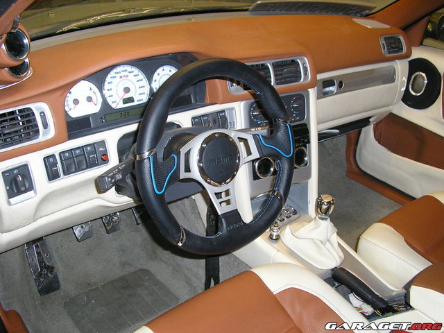

update äntligen börjar de likna något igen
https://www1.garaget.org/gallery/archive/17972/830159_ofy2qv.jpg
gjorde den ena den här till dörrsidan wink denna gången mycket bättre än förut.

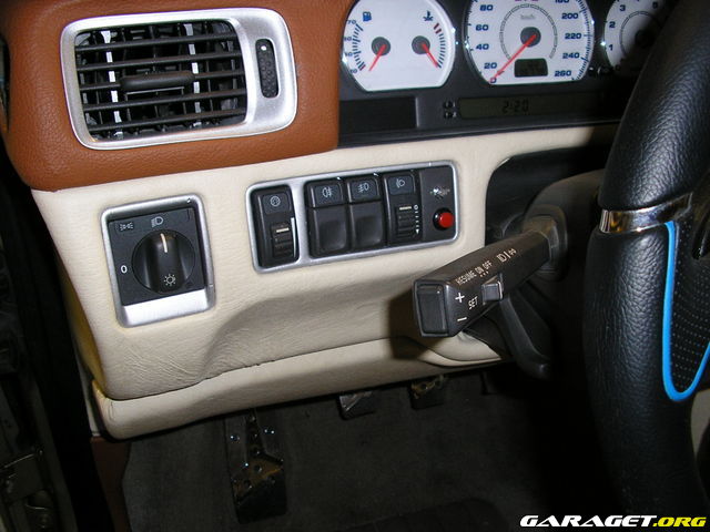

https://www1.garaget.org/gallery/archive/17972/830160_6m8k3h.jpg
nästan färdigt.

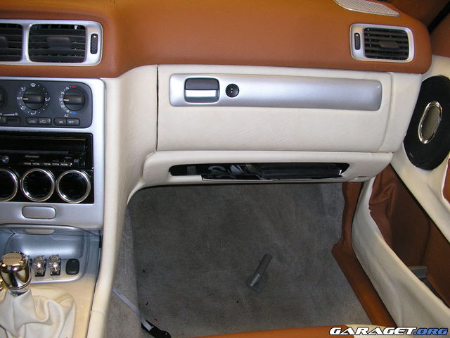

https://www1.garaget.org/gallery/archive/17972/830161_oo6g23.jpg
den här gången är skinnet inne ordentligt vid alla knappar osv, och inget sitter löst som de gjorde förut smile
https://www1.garaget.org/gallery/archive/17972/830162_u7s1ow.jpg
här här blev bräddan smile
https://www1.garaget.org/gallery/archive/17972/830163_y9sgqb.jpg
så där ja wink nu är det "bara" dörrsidorna kvar sen är allting klart. förutom en del kolfiber saker som ja ska börja med i veckan här om ja orkar. hur som helst i morgon åker hon iväg igen till sitt andra goa varm garage. kommer sakna henne men hon får komma ut till våren igen.

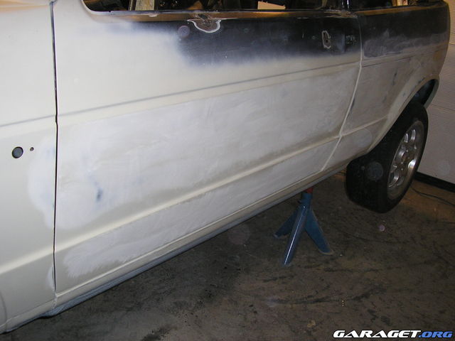

https://www1.garaget.org/gallery/archive/17972/832434_knvzre.jpg
har spacklat igen hållet där ja för ett tag sen svetsade igen och la på glasfiber spackel.
https://www1.garaget.org/gallery/archive/17972/832440_3c58jb.jpg
har början klossa och slipa lite på ena sidan smile

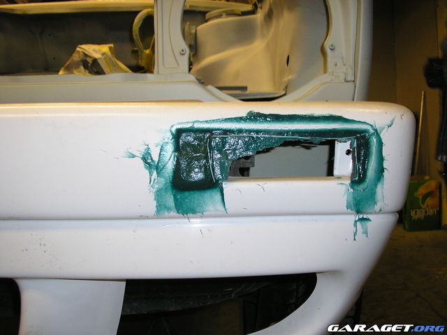

https://www1.garaget.org/gallery/archive/17972/832444_ugls6y.jpg
har börjat fixa till ena blinkersen ska passa men det är mycket jobb kvar än.
